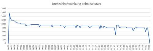

Habe heute morgen zwei Videos aufgenommen - das erste beim Kaltstart und das zweite im warmen Zustand.
Was soll ich sagen - die Umdrehungen des Motors beim Kaltstart schwankte stark und ging nach etwa 2 Min. 15 Sek sogar aus!
Beim Anschauen vom Video mit den Drehzahlschwankungen beim Kaltstart stelle ich folgendes fest:
- anfangs schwank sich die Drehzahl zwischen etwa 800 - 950 U/min
- nach ca. 1 Minute: zwischen etwa 800 - 900 U/min
- nach 1 Min. 28 Sek. schwank es etwas stärker 700 - 900 U/Min
- nach 1 Min. 44 Sek. fällt es auf 500 U/min, dann fängt sich wieder bei etwa 800 U/Min
- nach etwa 2 Minuten 650 - 800 U/Min
- nach 2 Min 13 Sek 600 - 800 U/Min um dann nach etwa 2 Min 14 Sek auszugehen
Nach dem wiederholten Neustart schwank es zwischen 800 und 950 U/Min.
Wie lange die Schwankungen vorhanden sind, konnte ich leider nicht ermitteln, da ich keine Zeit mehr verlieren durfte. Sonst wäre mein kleiner Sohn verspätet in die Schule gekommen. Werde es heute nach der Arbeit machen. Vermute aber, es wird nicht so auffällig sein, denn die Temperaturen doch nicht so niedrig wie in der Nacht sinbd...

Drehzahldiagramm beim Kaltstart
Hier ist das Video von den Drehzahlschwankungen mit dem Motorausgehen beim Kaltstart
Und hier ist das Video mit keinen Drehzahlschwankungen beim warmen Motor
Was meint Ihr, weiterhin Falschluft oder doch der Leerlaufregler?
