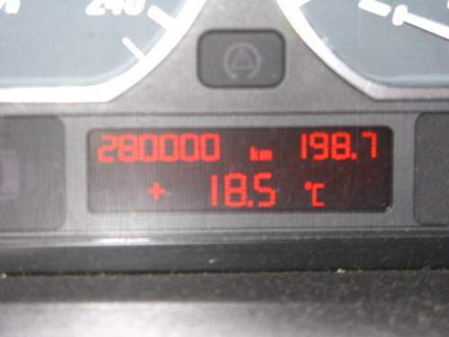

Geschwätz!!!!
Img-1295
@hsgipsy schrieb am 1. Dezember 2017 um 08:32:58 Uhr:
Geschwätz!!!!
Stolze Laufleistung für ein 4Zylinder......
Und du hattest noch nie Probleme mit der Steuerkette, Kettenspanner, Gleitschienen, VSD's und der Valvtronik???
Nein, nie!
Und du darfst mal mitfahren auf der Landstrasse, wenn die Schnarchzapfenschleicher unterwegs sind und ich überhole-->Volle Kanne Oschi.
