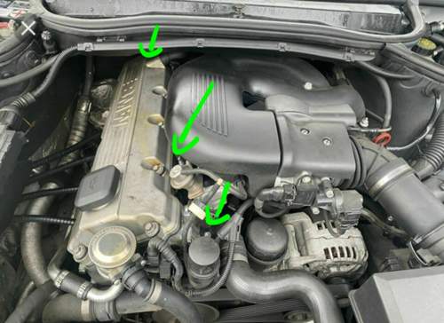

ich habe mit meinem E46 318 i das Problem, dass er Kühlflüssigkeit verliert.
Angefangen hat alles, dass die Kühlflüssigkeit bei rund -20 Grad gefroren ist. Nachdem das behoben war und komplett neue Kühlflüssigkeit aufgefüllt wurde, lief der Wagen ohne Probleme. Er wurde nicht zu heiß, hatte keinen Wasserverlust o. ä.
Einige Tage später ach ungefähr 200 km Fahrt auf der Autobahn leuchtete die Signallampe zum Kühlflüssigkeitstand. Ich musste feststellen, dass eine erhebliche Menge fehlte. Daraufhin habe ich wieder aufgefüllt und ein Kontrastmittel beigefügt um zu sehen, wo er denn das Wasser verliert. Daraufhin habe ich das Auto aufgebockt, den Unterbodenschutz abmontiert um zu sehen wo es denn rausläuft (Auf dem Boden war definitiv ein Fleck mit Kühlflüssigkeit). Und da stand ich dann vor dem Problem...
Ich konnte zwar feststellen, dass Kühlflüssigkeit tropft, aber nicht woher es kommt. Zu sehen ist, dass es "aus dem Getriebe" tropft. Ich kann nur absolut nicht sehen, wo es rausläuft. Den Kühlmittelflansch "hinter dem Motor" hab ich gecheckt, da ist alles dicht...
Hat irgendjemand eine Idee wo es noch herkommen könnte. Mit Schwarzlichtlampe kann ich weder von oben, noch von unten was sehen.

Wenn geschrieben wird das er "um das Getriebe" herum Kühlwasser verliert dann bleibt nur der Kühlmittelflansch am Zylinderkopf an der Stirnwand. Das es dort trocken ist heißt nicht gleichzeitig das er auch dicht ist an der Stelle, denn gerade die ist extremen Belastungen ausgesetzt.
Du kannst versuchen die Schrauben etwas nachzuziehen, diese können sich auch lockern. Ich würde aber empfehlen zumindest diesen Flansch hinten zu ersetzen.
Könnt/kann aber auch die (auch nicht unübliche) Zylinderkopfdichtung ganz hinten mal schwächeln (mal nach außen, mal nach innen in den Brennraum undicht werden).
Und die 3 "üblichen Verdächtigen" (Plastik-Flansche) sollte man eh mal tauschen, wenn die mal 15 Jahre oder älter sind.

Sorry für die (wahrscheinlich) dumme Frage... Aber welche DREI Flansche?
Klar, der eine der am Zylinderkopf beifahrerseitig sitzt. Und welche noch?
---> lies meinen "M43-Pflicht-Lesestoff" nochmal (und auch die dortigen Links anklicken), dann weißt es ;-)
Einer am Zylinderkopf zur Stirnwand, einer vorne Richtung Kühler und einer unter der ansaugspinne
Da sind die Flansche ungefähr. Mit der Zeit wird der Kunststoff bröckelig, deswegen ist ein Wechsel nur anzuraten.

Wärmetauscher, Heizungskühler undicht. Läuft in eine Auffangwanne unter dem Heizungskühler und kommt dann durch einen Schlauch mit Schnorchel so gegen ende Getriebe raus.
