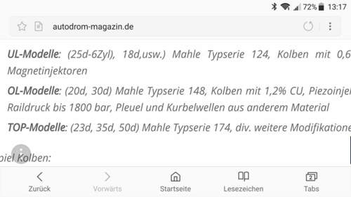

habe gerade beitrag gelesen von anonyme bmw mitarbeiter der sagt dass keiner motor nur elektronisch gedrosselt wird.
aber wenn man liest dann hat x16d mit 116ps und x18d mit 143 ps selbe komponenten,kolben usw.
UL steht für untere Leistung/Drehmomentanforderungen, die Kolben bestehen zum Beispiel aus einer einfachen Aluminum-Legierung, die Kurbelwelle ist einfach geschmiedet und verwendet werden Sinterpleuel
Damit kann man Leistungen bis 25kw bzw. 75Nm je Zylinder abdecken und verwendet wird diese Variante zum Beispiel x16d, x18d und x25d (außer F10 ab 2011)
ist jetzt nur 316d nur gedrosselt aber hat komplett gleiche motor und komponenten oder nicht.
das klingt logisch dass bmw mit billigen teilen einiges sparen kann,dann sollte bmw auch sparen beim selbe motor 120d und 520d mit 184ps .da 5er teuerer ist als 1er könnte da auch beim kolben oder andere komponenten gespart werden,weil 5er teuerer ist,und 1er nur so billige bmw ist,oder?!
und wie kann das sein dass ein x16d mit 116ps hat selbe kolben wie x25d mit 231ps.und zb 320d mit 184ps hat sozusagen Ol kolben,also bessere qualität beim weniger ps.ok x25 hat wahrscheinlich andere turbolader,llk,aber immerhin "minderwertige" kolben.in diesem beitrag von "sogennante bmw mitarbeiter" stimmt was nicht,oder?
und da ist noch ein beweis das 116d 118d 316d bzw 318d komplett gleiche motoren sind.
Screenshot-2017-09-07-13-17-11

Sei ohne Sorge, der 25d mit 231 PS ist ein 4-Zylinder 😉
@cz3power schrieb am 7. September 2017 um 13:54:52 Uhr:
Die Aussage ist aber schon etwas älter und da waren die 25er noch 6 Zylinder (steht doch sogar dabei).
Gruß Metalhead
da steht 25d und 18d haben sogennante UL kolben,das ist so zu sagen schlechteate qualität.welche kolben hat dann 16d,116ps?!
@2.7hdi schrieb am 7. September 2017 um 16:11:03 Uhr:
Du fragst hier Sachen, was keiner weiß.
EINER(!) hat mal im Internet sowas behauptet und mittlerweile behaupten gefühlt 1000 Leute das gleiche, nur weil die es mal gelesen haben.
Entweder man riskiert es und lässt tunen, oder aber man lässt es sein. So einfach.
Da du dir offensichtlich zu viele Sorgen machst, empfehle ich dir einfach original weiterzufahren, denn du wirst nach einer eventuellen Tuning jedes mal wenn du Vollgas gibst, Angst haben, dass etwas kaputt geht. So wird dir das kein Spaß machen.
ich frage weil möchte die 170ps rausholen was tuner mir anbietet.bmw mitarbeiter sagt das kein motor elektronisch gedrosselt ist.weiter steht UL kolben haben 25er 6 zyl und 18d 143ps.welche kolben hat 16d wenn niedrigste ul 18d hat?auch ul oder noch schlechtere??es geht nur um das ob 16d und 18d gleiche motoren sind.wenn ja dann sind 170ps kein problem für 16d.wenn sind nicht gleiche motoren dann möchte ca 25-30ps rausholen,bzw nicht übertreiben mit leistung weil 55 pa mehr sind glaube zu viel unterschied wenn 16d hat noch schlechtere kolben als 18d.um das geht es
Für Deine (aber auch unsere) Nerven würde ich vom Tuning in Deinem Fall dringend abraten 😉
