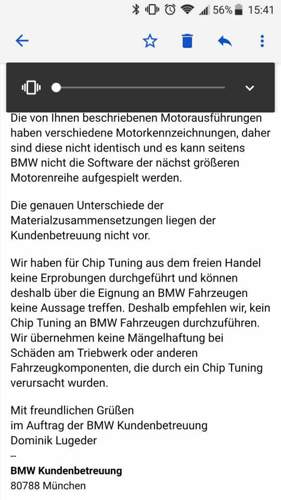

Ich habe vor paar Tagen einen E-Mail geschrieben an Bmw Kundenservice,habe gefragt ob die 316d und 318d f30 N47 beim Abmessungen und Werkstoff Zusammensetzung gleich sind.
Die haben sich heute gemeldet und gefragt nach meine Daten und Fahrgestellnr.
Auf leebmann24.de laut Teilekatalog sind 316d 318d gleich,Teile haben exakt gleiche Gewicht,während sich 320d Unterscheidet beim allen Sachen wie Turbo,Injektoren,Pleuel,Kolbeb usw.
So bald ich Bescheid weiß schreibe ich hier alles.
Die haben mir verprochen meine Anliegen zu bearbeiten.

So ich habe jetzt von Bmw Antwort gekriegt.
Ich weiss nicht was ich denken soll.Fast alle Tuner bieten 180-190ps stufe 2.
Wenn das dieser Motor nicht aushalten könnte dann würden Sie auch so was nicht machen,bzw wenn bei einem Tuner solche 2 oder 3 Fahrzeuge bekannt wurden die bis zb 200tkm Motoschaden hatten dann hätte er selber nicht mehr so was anbieten sollen.
Jeder soll selber entscheiden was er mit seinem Auto machen will.
Denke trotzdem das Tuning mit 30 ps nicht ausmachen würde weil Bmw baut richtig standhafte Motoren.
