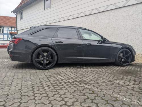

Hier mal 3 Fotos eines A6 Avant in Gletscherweiß Metallic und den Audi 10-Y-Speichen, 21" Felgen.

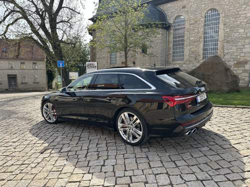

Endlich sind die Winterräder runter. Die 21er sind schlicht perfekt mit AAS.

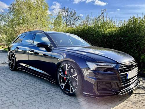

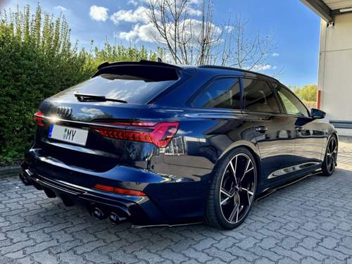

…und hier nochmal zwei etwas bessere Fotos von meinem Dicken inkl. 21 Zoll und Anpassungen wie beschrieben. Grüße von der Ostsee.
