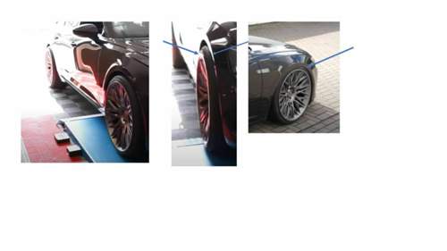

Danke für die Antwort! Dann wird das wohl nicht passen. Ich wundere mich aber wie prior design den felgensatz von rotiform jdr 10 Jx 22 Zoll ET20 an den normalen a6 bekommt? Damit müsste die Felge pro Seite 44mm weiter raus stehen als meine Standard Felgen. Ich hab grob eher nur noch 15mm Platz bis zum kotflügel. https://www.youtube.com/watch?v=xyW7oSb-Jes&t=207s

@Ingrimmsch schrieb am 23. Dezember 2021 um 10:21:16 Uhr:
ich hab das Video nur mal durchgeskimmt, ohne Ton aber einige Screen Shots gemacht -das passt nach dem runterfahren der Bühne bei denen auch nicht (Bilder links) - erst später als er auf der Straße steht (Bild rechts), passt der Kotflügel plötzlich sogar über Rad und Felge.
Ich kann dir nicht sagen ob sie den Kotflügel etwas geweitet haben oder den Sturz steiler gestellt oder beides oder was anderes aber definitiv passt es ohne sonstige Zusatzarbeiten nicht Plug'n Play.
Ansonsten steht unter dem Video auch eine Telefonnummer - einfach mal anrufen.
Prior Design Video
Da hast du recht! Im Video wird gesagt das er ein Luftfahrwerk hat und in einem früher Video von denen bauen sie eine Steuerung dafür ein um die Höhe zu variieren. Ich kann man mir nur vorstellen das wenn der Wagen sich absenkt das die Reifen durch die achsgeometrie in den kotflügel passen. Aber vielleicht haben sie wirklich was am Sturz verstellt.
Vielen Dank! Sehr gut analysiert😉, ist mir gar nicht aufgefallen aber Deine Screenshots sagen alles.

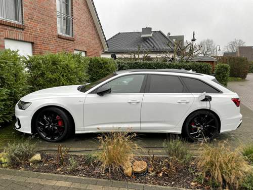

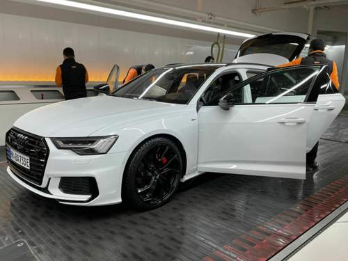

Ich fahre im Winter 21 Zoll auf nem Avant.
255/35 21 Conti
8,5 x 21 ET 30
Ich möchte jetzt nochmal 10 mm Scheiben pro Rad probieren. Der TÜVer meinte das sollte passen. Na schauen wir mal.
Bestellt bei wheelscompany nach Empfehlung von @rainerle68. Danke für den Tipp!
Heute extra nochmal in die Wäsche gefahren (bei regen). 😉

Die 10mm sollten passen und stehen 'ihm' bestimmt gut - es sind die Details...
