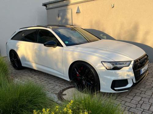

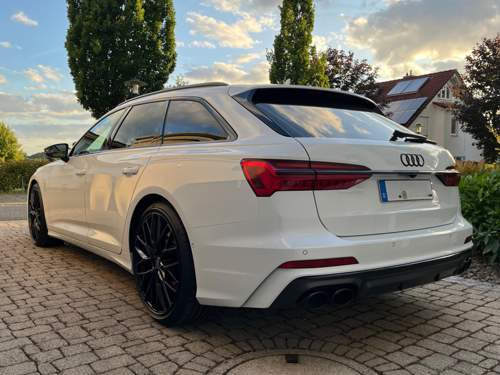

Mittlerweile sind die Räder montiert und ich habe es endlich mal geschafft ein paar Bilder zu machen. Wie bereits weiter oben geschrieben, handelt es sich um 9,5x21 ET 41,5 mit 255/35 R 21 und Luftfahrwerk.
