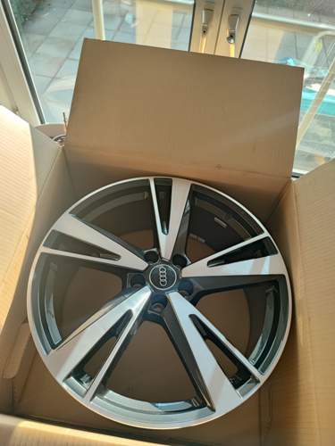

Soooo,.....Entscheidung ist gefallen, hab die Felgen auch schon geholt -> es wurden nun sich originale Audi ??
(Aber da die aktuellen Sommerreifen auf den 19" noch nicht so schlecht sind werde ich diese wohl noch den Sommer fahren, bevor dann Winterreifen Einzug halten )
