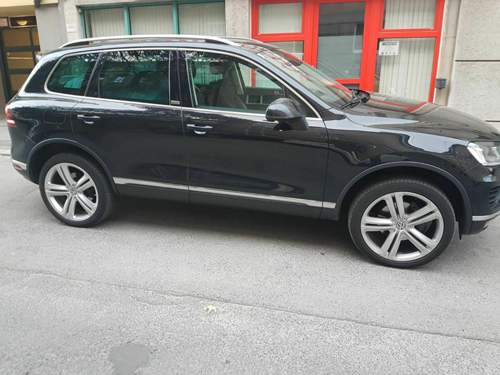

schaue gerade nach neuen Felgen für den Sommer. Bin nur leider ziemlich unsicher ob ich meinen Touareg
(hat das reguläre Fahrwerk) mit 20 oder 21 Zoll Felgen für den Sommer bestücke.
Hat da jemand Erfahrungswerte hinsichtlich Komfort etc.

Ich denke mit 20" und 45er Querschnitt habe ich evtl. den besten Kompromiss aus Komfort und Optik, auch weil ich eine relativ hohe Jahresfahrleistung habe und manchmal Waldwege befahre. Falls jemand Interesse hat, ich würde meine neuwertigen 21" Mallory in mattschwarz gegen neuwertige 20" Mallory in silber mit guten Reifen tauschen -> PN
Hab diese 21 Zöller auf meinem oben. Da ich aber eine Woche nach dem Kauf gleich auf die 19 Zoll Winter gewechselt habe kann ich nicht viel zum Komfortunterschied sagen. Die 19er sind auch nicht sehr Komfortabel (in etwa wie mein zweit Auto Audi A5 mit 19Zoll und elekt. verstellbarem Fahrwerk). Allerdings fahre ich mit dem Luftfahrwerk immer auf Stellung "Normal".
Bin gespannt wenn ich bald wieder die 21er drauf mache und längere Strecken zurücklege.

Ich habe die 19-Zöller im Winter drauf, und muss sagen, dass sie bei meinem mit dem Luftfahrwerk perfekt harmonieren. Sie sind eindeutig komfortabler als die 21-Zöller im Sommer. Ich gehe davon aus, dass bei deinen 19-Zöllern etwas bei den Reifen n.i.O. war, sonst gibt es das nicht.

So, keine Kosten und Mühen gescheut und Michelin 295/35-21 Sommerreifen montiert. Mangels Informationen zum Luftdruck hab ich mir mit Cayenne Daten beholfen. 2,6bar vorne und 2,9bar hinten.
Siehe da, die Kiste fängt endlich an zu federn. Fahr die Tage mal auf die Autobahn. Mal sehen wie es sich bei höherem Tempo fährt.

Hey, hättest du mal ein Foto von deiner Konfiguration?
Ich überlege aktuell auch ob ich meine 21er Mallory in schwarz gegen andere Tausche ... ich würde gerne 295/40 fahren ... dafür müssten dann aber komplett neue Felgen .... somit wäre 275/45 eventuell eine Wahl für den Winter ...
295/40 haben einen zu großen Umfang, die darfst du nicht fahren. 295/35 dürfte passen.
@dolofan schrieb am 30. Mai 2020 um 15:35:18 Uhr:
Och nööö.... da haste völlig recht ... dann dürften aber 285/40 auch gehen oder ?
285/40 sind auch 1% zu groß.
Hier kannst du mit dem Rechner spielen, als aktuelle Bereifung würde ich 275/45/20 eingeben, das ist die Serienbereifung mit dem größten Umfang.
