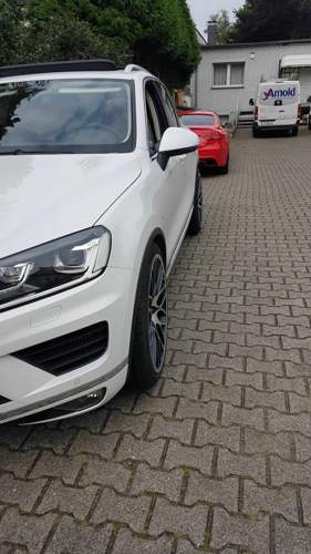

Hallo, wer von euch fährt den Touareg 7P mit 295/35 Reifen auf 10x21Zoll Et50 Felgen?
Könnt ihr mir eure Erfahrungen mit der Eintragung beim TÜV mitteilen?
Gerne auch ein paar Bilder.
Danke!
Ganz ehrlich ich finde die Optik auf dem Bild nicht schoen.
Fuer mich sieht das aus als ob das Fahrwerk defekt ist.
Optisch - fuer mich- viel zu tief.
Immerhin reden wir hier ueber einen SUV und nicht ueber einen Ferrari.

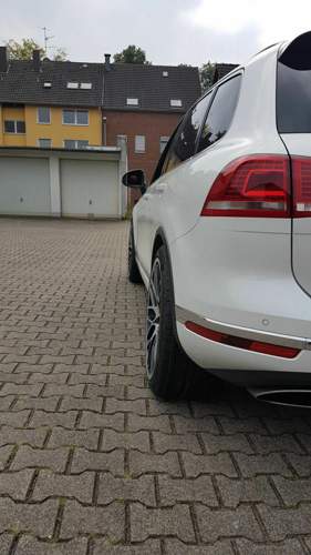

falls es dir weiterhilft:
hier meine 10J ET 50 mit Distanzscheiben. Den 295er Reifen kannst du dir mit einer steilen Flanke vorstellen. Nicht wie bei mir leicht gezogen.

hast du mal ein Foto von der jetzigen Kombination?
Auf dem millimeter genau zu messen, ist schwiering
habe noch ein Foto von meinen originalen 9x20 ET 57 Talladega mit 275/45 und 18 / 23 mm Distanzscheiben. Deine Wunschkombination kommt 2mm weiter raus, als das. Sehe da keine kritische Situation 🙂
