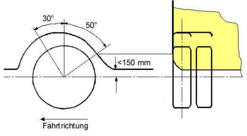

Nun steht aber dort im Gutachten unter Punkt K1C
Die Radabdeckung an Achse 1 ist durch Ausstellen der Frontschürze und des Kotflügels oder
durch Anbau von dauerhaft befestigten Karosserieteilen im Bereich 30° vor bis 50° hinter Radmitte
herzustellen. Die gesamte Breite der Rad-/Reifenkombination muss, unter Beachtung des maximal
möglichen Betriebsmaßes des Reifens (1,04 fache der Nennbreite des Reifens), in dem oben
genannten Bereich abgedeckt sein
ich tippe mal drauf das die Kotflügen vorne "verbreitet" werden müssen oder was meinen die damit.

Wenn die Einpresstiefe nicht dem Werksstandard entspricht dann muss verbreitert werden.
Wenn das bereits so im Gutachten drin steht dann ist es eine andere ET.

Hier hast du einen guten Rechner der dir Optisch darstellt was in den Radkästen passiert. Klick!
Das sind 10x22 Zoll ET 45 mit 285/35/22 und ohne Kotflügel Verbreiterungen.
Sind nicht nötig da sie nicht raus stehen.
Bild-1
Ah ja dieser Bereich muss im Radkasten bleiben.
Bild-1

Ich weiß das die Lauffläche nicht raus schauen darf.
Es ist nur unklar wie das mit den Felgen und den Reifen wirklich aussieht ob dort was raus steht oder schleift wenn sie Montiert werden.

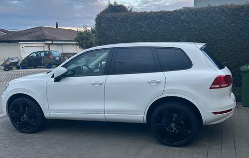

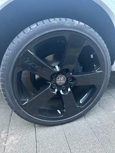

Habe sehr günstig 22`Winterfelgen bekommen.
JE Design Felgen 10x22 ET55 mit 295/30/22 Yokohama Winterbereifung.
Hier die Fotos, denn irgend jemand wird nach diesen Felgen auf dem Touareg suchen.
