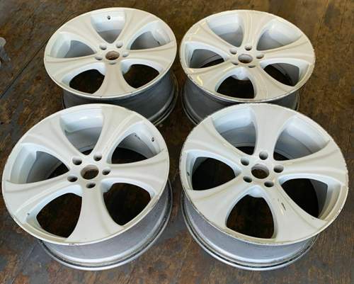

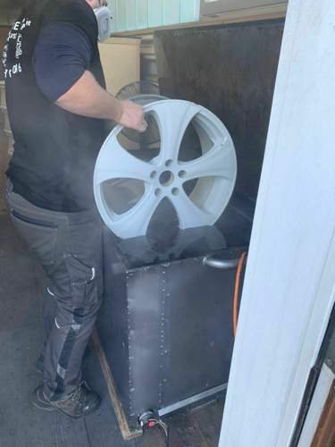

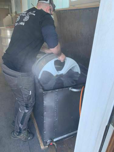

Da die Winterreifen durch sind, ein RDK Sensor sich verabschiedet hat und meine Frau ihren E-Flitzer bekommen hat, habe ich mich entschlossen die Felgen endlich mal auf Vordermann zu bringen.
Sie werden zuerst entlackt, danach ausgebessert und anschliessend pulverbeschichtet.
Wird mich in der CH etwa 400€ kosten.

Abgesehen von mangelhaften Schutzausrüstung.

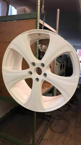

Nein der Lack wird nicht zu dick.
Zuerst wirdie alles alte runtergenommen und anschliessend neu aufgebaut.

So Bordstenschäden sind endlich weg.
Felen sind wie neu.
Img-3364
Wurden die Felgen an der Kante dann Maschinell nachbearbeitet? Sieht aus wie neu!
Ja mit CNC.
Darf aber nur bei geringeren Schäden gemacht werden.
Ansonsten muss aufgetragen/geschwiesst und dann plan gefrässt werden.
