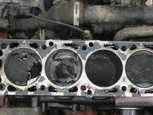

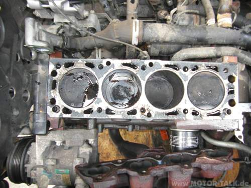

Ja das sind definitiv die Kolbenringe ! Der Motor bzw die Kolbenböden sehen ja schon böse aus dick mit Ablagerungen bedeckt .
Wichtig ist wenn du die Ringe neu machst das du auf keinen Fall die Originalen von Opel nimmst denn dann fängst du nach 40000 Km wieder an . Nimm von Goetze Normformringe diese passen sich den Zylindern besser an vor allem wenn diese mit hoher Laufleistung schon leicht oval geworden ist , sieht man natütlich nicht lässt sich nur messen . Auch wichtig das du alles gut sauber machst vor allem die Ringnuten das geht am besten mit nem alten Kolbenring . Schafftdichtungen auch neu machen und die Nockenwellensimmeringe nicht vergessen . Normal wenn man es richtig macht macht man die Pleuelagerschaalen mit neu wenn man sie einmal aufmacht . Auch ganz wichtig las die Kolben vermessen es passiert gerne das so ein Kolben mal etwas schrumpft ( kein Witz ) dann bräuchtes du nämlich neue .

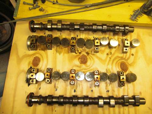

Ich hänge mal ein paar vorher nachher Bilder dran von meiner Kolbenring rep. das ich komplett selber gemacht habe .
Auch ist es normal das du nach der Rep. Ölverbauch haben wirst die ersten 10000 KM bis sich die ringe richtig eingeschliffen haben .

Tag 2 der Operation "Kolben"

Du darfst niemals nein 5W30 in deinem Opel Motor wenn er nicht für LL Intervalle ausgelegt ist das Öl 2 Jahre oder 30000 Km fahren . Du mußt es alle 15000 KM oder einmal im Jahr wechseln . Eventuell hat du dir damit den Grundstein gelegt das die Ringe verreckt sind .
Die Pfeile der Kolben Zeigen immer zur Zahnriemenseite
Habe das alles mit so ner ganz feinen Schleifbürste die man in die Bohrmaschine einspannt sauber bekommen . Muß auch vor allem die Ringnuten und die Seiten den Kolben müßen sauber sein .
Wie sehen die Kolben seitlich auch von der Honung her und wie sieht die Honung der Zylinder aus ?

An den Ablagerungen des Kolbenbolzens siehst du auch sehr gut das das Öl völlig am Ende war . Nur Ablagerungen .
