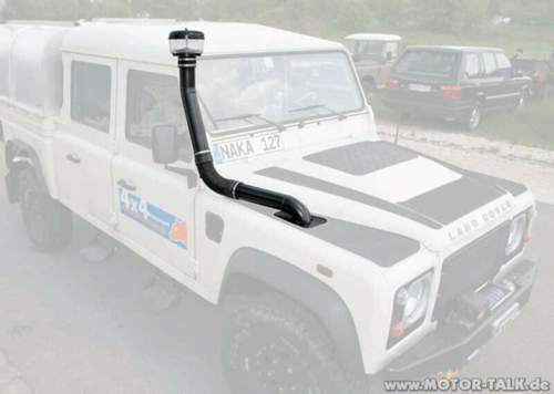

Vielleicht solltest Du Deinem Dicken einen Ansaugschnorchel gönnen!

Schnorchel
