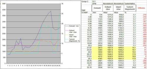

kann mir bitte jemand von Euch dieses Bild interpretieren. Es handelt sich auch um einen AEL - 150 TKM gelaufen, Schalter, Quattro, Verbrauch 10 Liter und irgendwie nicht so spritzig und agil wie man es von anderen AEL's gewohnt ist.
Kann man aus dem Bild / aus den Kurven etwas ablesen. Offensichtlich wird der Ladedruck erst sehr spät erreicht.
Alle Schläuche (wirklich ! ) dicht.
Wo würdet ihr gucken, was würdet ihr überprüfen?
Danke vorab.

In welchem Gang wurde geloggt ? Gaspedal war durchgetreten ?
Bei mir war der Ladedruckaufbau ähnlich träge, Grund war der total verstopfte Kat.
Kat rausgekloppt und durchgehendes Rohr eingeschweißt, danach ists deutlich besser geworden.

Ja, Log wurde mit Vollgas im 4ten Gang erstellt.
Kat kann ich checken.. kann es sonst noch was sein ?
