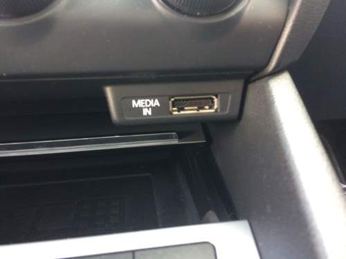

Gibt es hierfür einen Adapter mit aux und USB?
wtf? ist es ein hdmi Anschluss?
@fedjaflav schrieb am 29. März 2017 um 14:34:07 Uhr:
Keine Ahnung mache gerade eine Probefahrt und war etwas verwundert
Angeblich gibt es dafür einen Adapter hm
Das sollten wohl diese sein, wenn es das VFL ist mit MDI (Mobile Device Interface):
5E0 051 510 – iPod/iPhone
5E0 051 510A – micro USB
5E0 051 510B – mini USB
5E0 051 510C – iPod (video)
5E0 051 510D – jack 3,5 mm
5E0 051 510E – USB for Apple (Lightning)

ist es der mit dem "hdmi-anschluss"? 🙂
und allzeit gute fahrt natürlich
Das ist der original Lack 🙂 ja der fällt auf 😁 ist ja ein wichtiger Sicherheitsaspekt im Straßenverkehr😉 . Ich komme gerade vom 🙂 der hat mir bestätigt das es ein sauberes Auto ist. Einmal wurde eine Wasserpumpe getauscht und gegen die optimierte getauscht. Werde ihn wohl Montag oder Dienstag holen. Ja es ist dieser Multimediaanschluss. Habe mir auch gleich das passende Kabel dafür besorgt. Hoffe das funktioniert einwandfrei.
