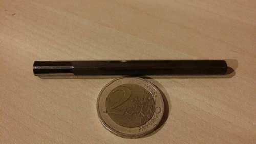

Ich hebe noch einmal das alte Thema hoch.
Ich fahre zureit den besagten BMR Motor 170 ps mit mittlerweile 225tkm auf der Uhr, manuelles Getriebe, BJ 10/2006 (MJ 07)... Also gerade eingefahren...
Bei 180tkm wurde eine Leistungssteigerung vorgenommen, welche ich vllt im Nachhinein, was ich da so lese, besser nicht hätte tun sollen. (210ps/430nm)
Bei 170tkm habe ich präventiv bei Wild Motoren in Würzburg den 6-Kant des Ölpumpenantriebs tauschen lassen, und in diesem Zuge auch gleich so umbauen lassen, dass der 6-Kant kein Spiel mehr hat um einen Ausfall der Ölpumpe zu vermeiden. Der Tausch war Glück und es war schön kurz vor knapp. (Siehe Bilder)
Bei 175tkm wurden die PD Elemente gereinigt und neu ausgerichtet.
Der Motor wird immer warm und kalt gefahren und des Öfteren auf vmax gefahren...
Probleme: Kühlwasserverlust... Vermutlich (hoffentlich) ZKD... Und DPF bei 60g.
Turbo ist bereits die verbesserte Version verbaut (auf Kulanz bei 98tkm)
PD-Elemente auch bereits die neuen von der Werkstatt Aktion.
Getriebe und ZMS/Kupplung machen bislang keine Probleme.
Ich habe nun doch einen großen Bammel, dass bei mir die Kurbelwelle doch noch brechen kann... Vor allem wegen der Leistungssteigerung...
Anderer Seits denke ich mir, hätte die Kurbelwelle dann nicht schon früher brechen müssen, spätestens 10tkm nach der Leistungssteigerung?
Gemacht werden müssen aus aktueller Sicht ZKD/ZK und der DPF(Irgendwann, wenn es zu Fehlern kommen sollte)
Ist es noch zu empfehlen, das Auto weiter zu halten, oder soll ich es lieber abstoßen, solange es noch geht?
Sechskant
Sechskant mit beiden sichtbaren Abnutzun
Mach Dir mal lieber Sorgen um Dein Kühlwasser.
Mit viel Pech haste ein Haarriss im Zylinderkopf und es könnte alles etwas teuer werden als wie Dir lieb ist.
Vom Bj her würde es passen wie die Faust aufs Auge.
Also muss ich mir um die Kurbelwelle keine Gedanken machen?
Gibt es da eine Möglichkeit festzustellen, ob es ZKD oder Kopf ist ohne den Kopf abzunehmen?
Rübe muss doch eh runter.
Ist halt nur die Frage ob Du es machen läßt oder gleich nach was besseren Ausschau hältst.
So wie er jetzt ist bekommst Du auf alle Fälle mehr Geld als wenn er halbzerlegt in der Werkstatt steht.
Kann auch gut der AGR Kühler sein!
ich wollt es gerade schreiben . . . es kann auch der agr kühler sein wo das wasser weg geht.
wegen der Kurbelwelle, natürlich ist die Belastung gerade auch durch das tunin höher. aber vielleicht hatten auch die frühen kurbelwellenschäden mit fertigungsfehlern bzgl material, Legierung oder sonstiges zu tun.
dein motor hat ja nun schon ein paar kilometer - was willst du machen, vielleicht die Kurbelwelle austauschen ? und dann austauschen gegen was ? gibt es eine Kurbelwelle für diesen motor die für tuning vorgesehen war ? dann könntest du gleich andere Lagerschalen, andere pleul, und auch andere kolben einbauen bei dieser Gelegenheit ;-)
