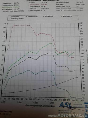

So, jetzt habe ich endlich mal eine Leistungsmessung durchführen lassen und ich hatte Recht, das der Wagen nicht das bringt, was er soll (man hat mich bei der 1. Durchsicht belächelt und mir erzählt das ich mir dies nur einbilde). 🙁 Laut Leistungsprotokoll hat dieser eine Motorleitung 106kw und 202 Nm. Ich habe knapp 145 PS statt 182PS 😰 n, wie es jetzt weiter geht, man wird jetzt so schön weitergeschoben an das Autohaus, was mir den Wagen verkauft hat.

Kannst du das Diagramm hochladen? Mich würde die Leistungs-/Drehnomentkurve mal interessieren
So hier ist das Blatt. Da bin ich auch gespannt, wie es ausgeht.

Hast vermutlich die Software der 150PS Variante drauf
So jetzt ist das Bild oben.

Die 202 Nm liegen ja wärend der maximal Leistung an. Das maximale Drehmoment passt mit 242 Nm. Könnte also wirklich ein 110 kW Motor sein.
Wurde denn etwas zu dem Verlauf gesagt? Finde den etwas ungleichmäßig
Was war die Meinung des Typen der die Messung machte? Erfahrene Mechaniker können da schon Einiges aus den Leistungskurven rauslesen. An sich hättest Du gleich einige Werte mit ermitteln lassen können, zb Ladedruck.
Viele Boschdienste haben den Prüfstand ja gerade um Fehler zu finden die nur beim bestimmten Fahrsituationen vorkommen.
Der "Typ" sagte nur, da passt beides nicht zusammen und hat auch gleich gebeten sollte Ford (was diese auch bestimmt machen werden) ein Gegenleistungsdiagramm machen und die Werte dann stimmen, Ihm bitte zu faxen. Das hätte ich dann sowieso gemacht, dann dann hätte er mich ja "beschissen". Was ich nicht glaube, würde sich ja seinen Ruf bei den Tunern unglaubwürdig machen.

Ma das sieht ja tatsächlich wie die 150PS Variante aus, wo ab 4500 U/min gedrosselt wird....

Wobei ein Prüfstand auch immer etwas Toleranz hat und auch die Motor-, Ansaugtemperatur und Spritsorte spielen eine Rolle, somit kann der Motor durchaus die 150 PS haben. Für 182 PS ist es natürlich deutlich zu wenig.
Die 5% sind locker in der Prüfstandtoleranz und bei Ansaugtemperaturen von 27 Grad dürfte der Motor auch nicht die volle Leistung haben, warme Luft ist ein Leistungskiller.
Die Korrekturfaktoren von Ansaugtemperatur und Luftdriuck sind übrigens unter Anderem die Parameter wo Tuner bei Vorher-/Nachhermessungen tricksen.

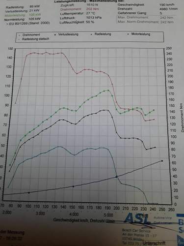

PS: Hmm... kann das Leistungsdiagramm nicht mehr finden, also hier noch mal anbei.
