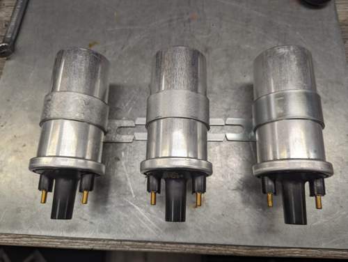

das ist ein Kondensator, mach den weg. da passiert garnix ! Aber wenn du ne neue Spule brauchst dann bitte nimm eine Beru z.b.
https://...aircooled-service-shop.de/.../
Obwohl beru, ngk und Hella heute alle aus einer Bude kommen..... aktuelle Lieferung bei uns !
3 Spulen drei unterscheidliche EK Preise NGK Hella Beru wobei die Beru 3x soviel kostet wie die Hella... Auch im Detail absolut identisch.....gemessen gewogen geschüttelt....das einzige wo die sich unterscheiden ist der Preis und der Aufdruck...
Das ist ein hilfreicher Tip! Danke!
Wenn sie doch identisch sind, wieso empfiehlst Du dann die teuerste und nicht die günstigste?
Hab ich was falsch verstanden?
die teure haben wir im Shop die günstige verbauen wir selber ;-) sind aber nicht im SHop erhältlich.
