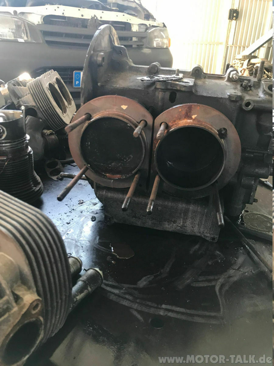

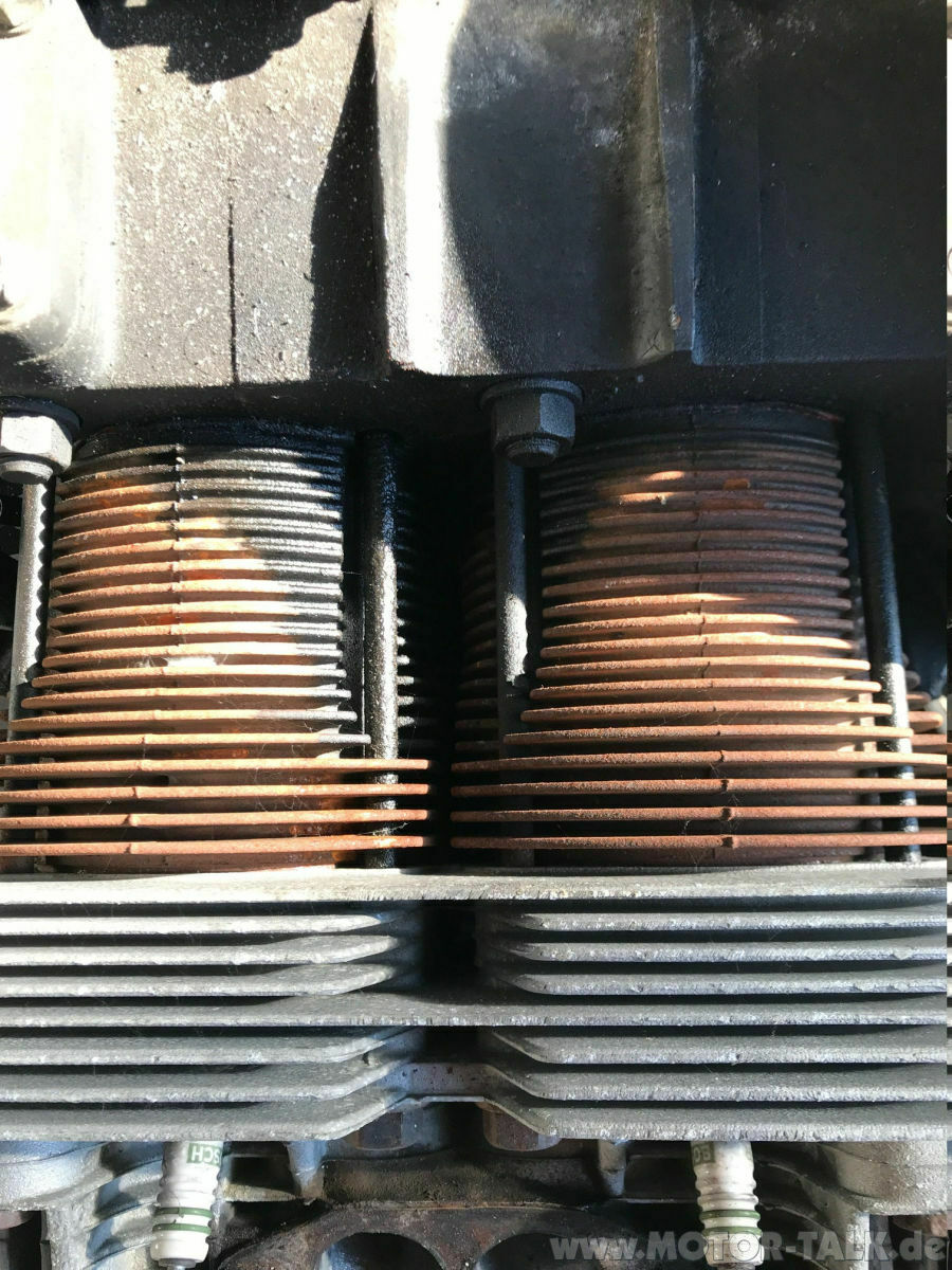

Hallo an alle,
Am WE hab ich meinen Motor auseinandergenommen, der war nicht dicht und lief nicht wirklich rund.
Nun zu meinen Fragen:
Im Moment habe ich Kolben und Zylinder in grösse 92x69. Da der Motor schon mal offen ist, stellt sich mir die Frage ob ich auch folgende Zylinder und Kolben 92x82 für 2180ccm einbauen kann.
Im Bezug auch die Nockenwelle im Moment eine Engle W110. Was bringt einen W120 oder soger evtl. W125
Kurbelwelle ist die originale. Bringt es was eine 78,4 mm Kurbelwelle zu nehmen und dazu noch ein erleichtertes Schwungrad?
Zu welcher würdet Ihr mir raten:
https://www.csp-shop.de/.../...ii-typ-1-105-101-0784vw-13210a.html?...
https://www.csp-shop.de/.../...cer-typ-1-105-101-069vw-24835a.html?...
Vergaser habe ich 40er Doppelvergaser. Reichen die wenn es auf 2180 ccm hochgeht?
Auspuff müsste wahrscheinlich auch ein anderer her... Im Moment Super-Competion von CSP
Auf was sollte ich noch achten?
Ventille? Pleuel
Ich weiss sind ne Menge Fragen und wahrscheinlich machen die auch keinen Sinn, aber sind halt so sachen die mir durch den Kopf gehen.
By the way ist der erste Motor den ich auseinander gebaut habe und wieder auf- bzw. zusammenbaue.
Vielen Dank.
Grüsse aus Portugal

XX x 69 oder xx x 82 die 69 oder 82 steht für dien Kurbelwellenhub. den jeweiligen Satz kannst Du auch nur mit der jeweiligen Kurbelwelle verbauen. der XX x 82 passt nur mit 82er KW weil das Pleulauge an einer anderen Position ist.

Erleichterter Schwung is immer gut aber dann muss die Kurbelwelle auch komplett neu gewuchtet werden - auch nix "plug n play"
Dir ist klar, dass die 78er aber erst recht die 82er erhebliche Ausfräsarbeiten am Motorgehäuse erfordern? Nix "plug and play".

Mal generell zu Deinem Vorhaben: Wenn Du da eine andere/neue Kurbelwelle rein bauen willst musst Du auch das Motorgehäuse neu bearbeiten / spindeln lassen incl. Spindeln Zylinderbohrung usw. Wenn deine Lager noch gut sind, würde ich empfehlen ggf. nur an der Nockenwelle, Kanälen und Verdichtung zu optimieren. der 1835 ist an sich ne super Sache. alles darüber hinaus geht dann auf Deiner Basis richtig ins Geld! Da würde ich dann eher einen originalen 13/1600 Motor kaufen und auf dem Aufbauen, weil sonst alles was bisher in Deinen 1835 gesteckt wurde komplett für die Katz war. Da kannst Du dann besser von vorne anfangen mit nem originalen Motor. Währe der gleiche Aufwand und der bisherige 1835 is ja auch was Wert!
