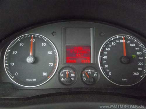

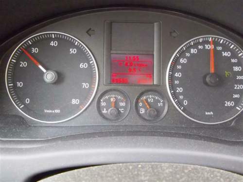

Hallo Freunde,
heute aufer Piste mal ein paar Bilder geknipst. Tacho 100 im 4. und 5. Gang. In Neuwied Tacho 50 im 4. und 5. Gang. Wie man einigermaßen gut sieht, fällt bei Tacho 100 die Drehzahl von rund 4000 rpm auf 2600 rpm, somit um 1400 Umdrehungen. Das sind also 200 weniger, als von HEWE errechnet wurde und es fühlt sich auch lange nicht so dramatisch an, wie er das immer beschreibt. Zur Erinnerung: Vor dem Getriebeumbau waren bei Tacho 100 im 5. Gang irrsinnige 3400 Umdrehungen abzulesen. Jetzt also 2600, somit 800 rpm erspart. Nach der Fahrt K - NR - K zeigte der BC, dass die Durchschnittgeschwindigkeit 76 Km/h war, incl. 3 x Stadtverkehr und ca 15 KM Landstr., und einen Verbrauch von nur glatt 6 Liter. Damit kann ich gut leben.
Außerdem ist mir ein Trick eingefallen, wie man diesen großen Drehzahlabfall 4 --> 5. Gang deutlich reduziert: Ich schalte bereits bei 50 in den 5. Gang, dann fällt die Drehzahl nur um 700 rpm 😁😁😁😁😁😁 .
VG, Herbert
Bingo ----> wie genau doch die Rechnung ist. Bei der Rechnung handelt es sich um echte 100km/h nicht um Tachowerte.
Jetzt nimm doch mal ein Navi mit und fahre
echte 100km/h.
100 zu 4000 = 105 zu x
X=4200U/min😉

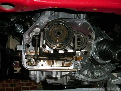

Also bei den Vw-Modellen passen die Zahnrädchen von Passat, Golf, Golf Plus, Caddy und vermutlich auch Touran in die jeweils anderen Getriebe, zumindest die der Benziner.
Ob dies bei Renault auch so ist, weiß wohl nur der Renault-Kenner. NUn ist es aber so, dass beim VW - 1.6 Motor-Getriebe, der 5. Gang sehr leicht zugänglich ist. Getriebeglocke runter und schon sieht man die Getrieberädchen des 5. Ganges. Prüfe erst mal bei Deinem, ob dies dort auch alles so easy geht. Wenn nämlich das halbe Getriebe zerlegt werden muss, dann ist es sehr fraglich, ob sich das lohnt. Dann allerdings könntest Du auch gleich den 4. Gang etwas verlängern und den von Dir genannten 0,638 nehmen.
Hätte ich im 5. bei Tacho 100 nur 2800rpm gehabt, dann hätte ich nichts ändern lassen, aber meiner drehte bei GPS-100km/h glatt 3400rpm. Jetzt nur noch 2600, das ist sehr viel erfreulicher, obwohl bei Tacho 100 der Sprung vom 4. in den 5. glatt 1400rpm groß ist. Aber für meinen Bedarf zieht er noch ausreichend durch, für andere mag es zu lahm erscheinen, ist halt Geschmackssache. LG
