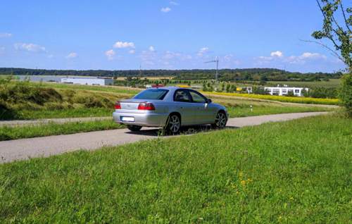

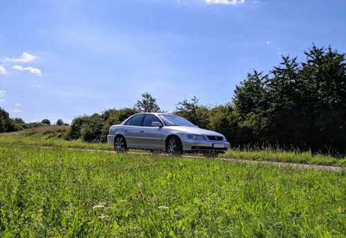

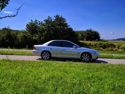

Dafür hab ich meine 580 Nm / 250 PS im Diesel. 😁 Mit der Wandlerautomatik drückt das beim Anfahren dermaßen in den Sitz dass es eine helle Freude ist. Auch wenn er mit 1,7 Tonnen kein Leichtgewicht und auch keine Rakete ist.
Wenn ich den Civic dann mal nehme denk ich im ersten Moment immer da ist was kaputt. Die mögliche Drehorgie bis 7200 U/Min. entschädigt aber wieder und auch wenn es kein DOHC VTEC ist, ich liebe das immer noch. 😁
Nicht schlecht. Erinnere mich immer noch gerne an unseren MV6. 🙂
