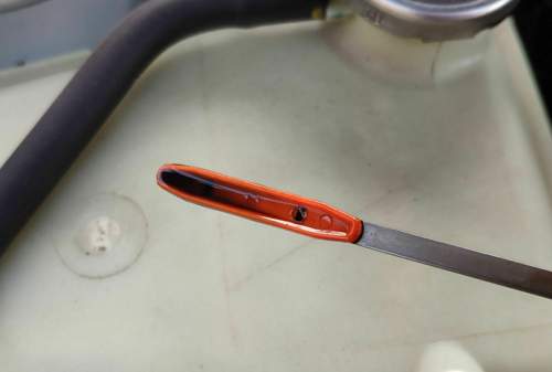

@Zapfwagen schrieb am 21. März 2020 um 18:32:32 Uhr:
hui, das öl ist aber schwarz!
Dann taugt dein Öl nichts. Gutes Öl wird schnell schwarz weil es bedeutet, dass es viel Schmutz binden und damit aus dem Motor holen und von diesem fern halten kann.
Öle, die kein gutes Schmutzaufnahmevermögen (z.B. für Staub, Metallabrieb, Ruß, Ölkohle und Asche) haben, sollte man nach Möglichkeit meiden. DI-Motoren generieren, bedingt durch das Brennverfahren, einiges mehr an Ruß, das Öl muss also dunkler werden, sonst würde ich es nicht mehr verwenden.
Bei einem Saugrohreinspritzer (der faktisch keinen Ruß produziert) kann ein Öl aber tatsächlich sehr lange hell bleiben wie z.B. beim 8er R oder auch dem 1.8er 9er von EG_XXX.
Beim Diesel ist es deutlich schlimmer, da ist es schon wieder dunkel wenn der Motor 30 Sekunden lief. Auch dort liegt es am Brennverfahren, der Diesel generiert mit Abstand den meisten Ruß. Das heißt nicht dass der Motor innerlich verdreckt ist.

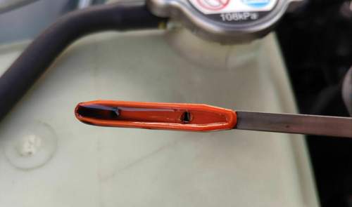

@TT-Fun
Ich habe jetzt mal beim Messtab meines Civics* nach einer Kurzstrecke* gerochen. Wenn man einen halbwegs guten Geruchssin hat, riecht es eindeutig stark nach Benzin.
*Limousine 1.5 CVT
Letzter Ölwechsel war vor 1600 Km (0W40)
*Kurzstrecke:
12 Minuten / 9 Kilometer
40/60 Stadt/Autobahn
Wenig rote Ampeln und ich bin sehr gemächlich gefahren, Verbrauch war gerade mal 8 Liter, normalweise wären es eher 12 Liter
Außentemperatur war 0 Grad, hab ich noch was vergessen, was interessant wäre? 😁

@Civic10CVTLimosine schrieb am 23. Januar 2021 um 11:04:46 Uhr:
@TT-Fun
Hab ich mir gedacht. Das läuft dann auf Ölverdünnung hinaus ... Somit weniger optimale Schmierung. Am besten hin und wieder etwas längere Strecken mit ca. 140 km/h fahren. Dann sollte der Sprit sich wieder verflüchtigen.
