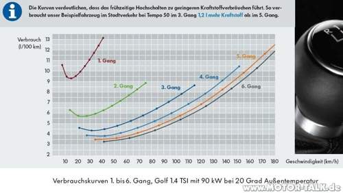

Praxiswert - Verbrauch bei echten, konstanten 160 km/h unter
guten
Bedingungen:
G6 1.4 TSI 118 kW DSG: etwa ab 10 l/100km
Theoretische Werte unter idealen Bedingungen = Verbrauchskurven von VW:
G6 1.4 TSI 90 kW: etwa 9,7 l/100km
Und wo liegt der neue 1.4 TSI 103 kW mit ZAS im Golf7?
Bei 160 ist dies ZAS aus.
Die innere Reibung wird weiter optimiert worden sein.
Der G7 ist etwas leichter.
Er hat auf jeden Fall einen geringeren Luftwiderstand als der G6.
=> Der G7 benötigt für 160 km/h weniger Leistung und sollte daher auch weniger Sprit verbrauchen.
Wenn er ggü. dem G6 1.4 TSI 90 kW 10 % Sprit einsparen kann, liegt er im theoretischen Idealfall bei echten 160 km/h bei 8,7 l/100km und in der Praxis etwas darüber.
Dies ist aber nur eine wilde Spekulation meinerseits. 😉
VG myinfo
