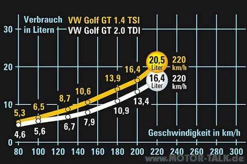

die verbrauchsdifferenz zwischen dem 140PS TSI und dem 150PS TDI würde ich auf maximal 1,5 liter beziffern. werte um 2-2,5 liter als verbrauchsdifferenz setzen schon sehr hohe geschwindigkeiten oberhalb 150km/h auf der AB voraus.
meine verbrauchsdifferenz zwischen dem letzten G5 170PS TDI (insgesamt 100tsd km gefahren) und dem aktuellen GTI (260PS, aktuell 50tsd km) beträgt zwischen 1 und 1,5liter/100km. meine fahrweise habe ich nicht geändert;)
folgendes diagramm ist sicherlich bekannt ... dennoch recht informativ (Golf V TSI/TDI 170PS).
Verbrauch-tdi-tsi
Wobei der Cr Diesel im VIer wesentlich sparsamer ist als dort der Pd im Golf V

ja klar, aber der 1,4TSI im Golf 7 ist ebenfalls deutlich sparsamer als seinerzeit im Golf V;)
die normverbrauchswerte waren damals 5,9liter diesel versus 7,3liter superbenzin. jeweils 170PS motorleistung.
heute sehen die normverbrauchswerte so aus: 4,1liter diesel vs. 5,2liter superbenzin (ohne ACT) bei 150/140PS.
