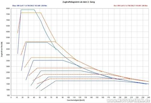

Original geschrieben von micsto
So, gestern die Probefahrt im 1.4 TSI gemacht. ... Egal, ich will ja eh DSG 😉
Fahr ihn aber unbedingt Probe, da das DSG7 ab dem 3. Gang im Vergleich zum Golf 6 (EOS) Twin länger übersetzt ist.
Alle Daten stehen hier.
Anbei ein grob vereinfachter, zur Abschätzung jedoch ausreichender Radzugkraftvergleich (= max. Beschl.) ohne Berücksichtigung der Unterschiede in Gewicht und Aerodynamik.
VG myinfo
RZKV TSI DSG7 G7 103 kW vs G6 118 kW
