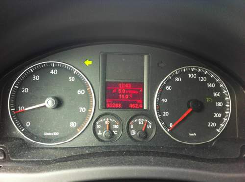

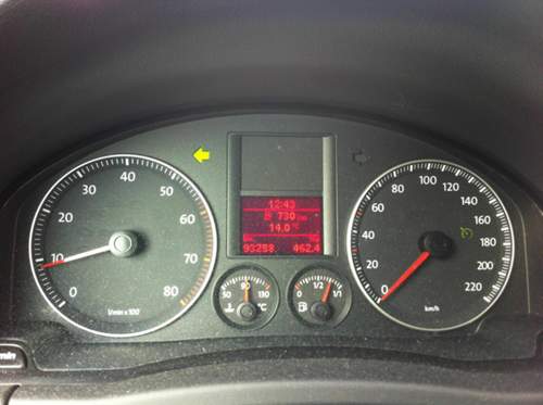

Vermutlich weil du extrem spritsparend fahren willst? Beschreibe mal deinen Fahrstil. Wenn du immer unter 1'500 U/min bleiben versuchst und viel im Stadtverkehr umherfährst (Bremsen - Beschleunigen - Bremsen - etc.) wäre es kein Wunder.
Reiner Stadtverkehr: Bei mir knapp über 9 Liter auf 100 km.
Mischung Landstraße/Stadtverkehr (primär jedoch Landstraße): Bei mir etwa 7,3 Liter auf 100 km.
Letztgenanntes: 22 km hin, 22 km zurück als täglichen Arbeitsweg.
Stadtverkehr waren 2 Wochen fast ausschließlich Kurzstrecken mit 20-30 Minuten Pause, dann wieder weiter. Dazu noch Stau bzw. zähfließender Berufsverkehr. War kein Spaß. Aber zum Glück auch nur 2 Wochen lang. 😁
Dieses Jahr die Prozedur wiederholt, jedoch nur eine Woche lang und auch mehr Glück beim Durchkommen gehabt -> ca. 8,5 Liter auf 100 km.
Siehe auch hier: www.spritmonitor.de - Volkswagen - Golf - V 1.4 Limousine
