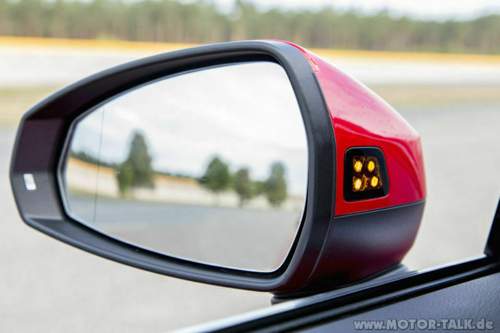

Golf 6 SHA
okay, das Navi hatte ich noch nicht codiert, ganz vergessen...
von wann ist dein Golf? Meiner Mitte 2009, das Symbol für den LA ist bei mir auch eigentlich vorhanden, kann aber nicht angesteuert werden, obwohl der LA im Assistenten Menü auftaucht und aktivierbar ist.
SWA will ich eigentlich auch noch einbauen...
Wahrscheinlich sollte ich demnächst einfach mal den Tacho tauschen lassen. :-)
Hast du vor die original Halterung in die Scheibe zu kleben oder gibt es bei dir einen anderen Plan?
Für den SWA werden dir die Radarsensoren im Heckbereich fehlen.
@xpressix: der Golf ist MJ11. Hatt urprunglich nicht vor irgendwas im Golf zu verbauen. Aber da der Passat mittlerweile so gut wie voll ist, wird es langsam langweilig. Werde warscheinlich den Halter von Passat nehmen und diesen verbauen. Mehr Sorgen macht mir die Heizfolie.
@msternie: wenn du mein Beitrag genaue gelesen hast, dann würdest du merken, dass die Radare OHNE FEHLER erkannt wurden.
Gruß sheka
Was sollte swa heißen?
Spurwechselassistent
Und wie hast du das mit denn Radaren gemacht? Gibt es ja original im Golf ja nicht.
Die Radare gab es original auch nicht im Passat B6 genau wie A5-Kamera und RDK mit autolocation, stört aber nicht. Einbauen und schauen, ob es geht. Bei uns im Golf wurden diese erkannt und funktionieren. Nur das Menü in dem Tacho erscheint nicht. Sollte aber kein Problem sein, dann ist wohl SWA ständig an. Man konnte noch die späteren Tachogeneration testen, ob diese über das Menü verfügen. Symbol für SWA ist ja da.
Bis jetzt habe ich aber Radare nicht beim Fahren im Golf getestet. Geht ja schlecht, wenn diese im Passat verbaut sind.

Man müsste wissen, ob die Halter und Radare vom Golf Cabrio bei uns passen.
TN Master: 5Q0907686A
TN Slave: 5Q0907685A
TN Halter links: 5K7907509
TN Halter rechts: 5K7907509A
Spiegelgläser vom Cabrio sollten ja bei uns auch passen?
Spiegelgläser brauchst du aber nicht unbedingt. Laut Brocken reichen da ja auch normale LEDs. Oder wenn es doch sauber im 'Spiegel sein soll, kannst du auch die Leuchten vom Audi A3 nehmen, die sind relativ klein und sollten schön in den 6er Spiegel passen 🙂

[OT]
@bsheka
Weißt du warum im STG 65 (Reifendruck) die Daten aus den Umgebungsbedingungen (Kilometerstand, Datum) dermaßen von deinen anderen Umgebungsbedingungen abweichen? Sieht ja aus, als wären dies Daten aus einen anderen Fahrzeug. 😕
[/OT]
... sind sie auch. Wie gesagt, ich habe kompleten CAN-Extendet-Datenbus von Passat in das Golf geklemmt. Demnach war der Fehlerspeicher bei RDK noch von Passat drin. Da ich vorher schon wuste, dass RDK im Golf ohne Probleme läuft habe ich diesen auch nicht weiter beachtet bzw. gelöscht. Warum auch, wenn die Sensoren im Golf nicht verbaut sind. Der Fehler würde sofort wieder erscheinen.
@Huepfi12: sind die Spiegelkappen von Golf und Passat B7 nicht gleich? Dann würde ich einfach die Kappen mit SWA-Leuchten von B7 nehmen.
Doch, glaube die sind gleich. Aber halt auch teuer 😉 dir A3 LEDs sollten ca 80 beim freundlichen kosten. Auch kein Schnäppchen, aber denke günstiger als komplette Spiegel.
