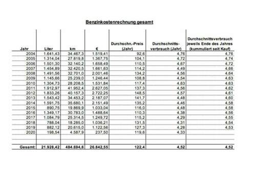

Ich denke, sowas kann von Auto zu Auto unterschiedlich aussehen. Bei meinem 16 Jahren alten Golf IV hat es erst nach rund 100.000 einen kleinen, aber in der Statistik sichtbaren, Sprung nach unten gegeben. Und bis jetzt (nach knapp 500.000 km) ist der Verbrauch ganz grob stetig weiter gesunken (siehe anhängendes Bild).
Einzelne Streckenabschnitte oder Tankfüllungen sehe ich da nicht als repräsentitiv an. Da reichen schon merkbare Unterschiede in den Wetterbedingungen (Gegenwind, Regen, ...), damit die Werte nicht mehr vergleichbar sind. Jahresverbräuche halte ich da schon für aussagekräftiger. Allerdings können sich da über die Jahre z. B. durch Jobwechsel oder Umzüge auch schon Unterschiede in den üblichen Streckenprofilen ergeben, die die Vergleichbarkeit verzerren.
Verbrauchsstatistik

hast du das mal grafisch aufbereitet ?
Nein, mir reicht die zahlenmäßige Übersicht. Auch die Jahreszusammenfassung ist bei mir nur ein später hinzugekommenes "Abfallprodukt" der jährlichen Tabellenblätter im Excel - wobei ich die jährliche Trennung der Tabellenblätter schon von Anfang an hatte.
