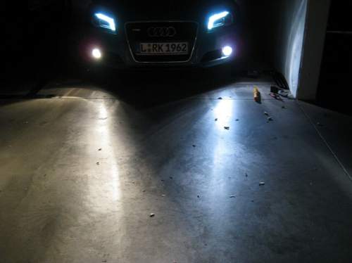

Hallo, ich habe es nun auch getan und habe mir die Halogenlampen von Xenonlook.com besorgt. Mein A3 ist Baujahr 10/08 (Facelift). Deshalb habe ich mir, entsprechend des Rates in diesem Thread die H11 zusenden lassen. Sie haben zwar einen "geschmeidigen" Preis
(mit Versand = 32,40 Euro) aber sind echt ihr Geld wert. Die Blenden lassen sich mit einem Ruck leicht lösen und auch die Lampen sind leicht zu wechseln, nachdem man die zwei Kreuzschrauben der Nebelscheinwerfer abgeschraubt hat. Das Anbringen der Blenden war dagegen etwas nervenraubend. Das Ergebnis ist jedoch überzeugend. Ich füge mal ein Foto bei auf welchem man den Unterschied zwischen Originallampe und der von Xenonlook sieht.

Dein S line Schild klebt zu weit oben 😁
