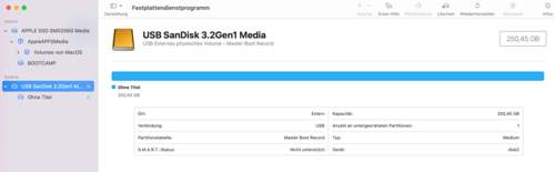

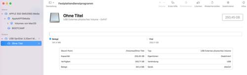

Problem unter MacOS gelöst. Bei mir kam auch immer die Meldung kein Datenträger gefunden, egal mit welchem Stick und egal welches Format ich ausgewählt habe. MBP 2015 Version Monterey.
Lösung: Ich nutze das Festplattendienstprogramm von Apple. Alle meine Sticks werden nach dem Löschen und Formatieren in 2 Partitionen aufgeteilt. Der Mercedes Downloadmanager scheint wohl immer auf die erste Partition zuzugreifen, die m.E.n. den Bootloader darstellt. Lösung hier war bei mir das gesamte Volume zu löschen und als Schema/Bootloader explizit -> Master Boot Record auszuwählen. Die Vorbelegung durch das Tool ist ein anderes Schema. Als Format habe ich ExFat ausgewählt. Es werden weiterhin beide Partitionen angezeigt, aber endlich hat das erste mal der Downloadmanager meine Sticks erkannt und erfolgreich das Kartenmaterial aufgespielt.
Bzgl. Reihenfolge: Die Mercedes Software funktioniert nur dann richtig, wenn sie via Browser über das Update Tool gestartet wird. Nicht die Software vorher schon über Programme manuell öffnen.
Ich hoffe, dass es bei euch auch weiterhilft. Anbei noch ein paar Screenshots meines USB Sticks von SanDisk.
LG

Mit dem Programm "CleanMyDrive 2" bzw. dem Nachfolger davon geht es auf dem Mac deutlich einfacher, ohne irgendwelche Partitionen etc.

Bei mir war das anders. Habe ich das MacBook benutzt, hat dieses automatisch den Stick mit den Apple eigenen Index-Dateien versehen. Und an denen hat sich das MBUX gestört. Habe ich sie mit einen Cleaner entfernt oder den Stick mit Windows und seinen Indizierungsdateien formatiert, funktionierte das Update.
