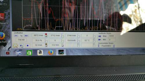

Noch einmal den Getriebe log von 25ten durchgesehen.
Schaut mal die Bilder bitte an und sagt mir ob dies richtig ist oder nicht.
Ferner ist ein Schlupf von max 1216 zu sehen.
Danke Gruß Frank
Update: lmm von Magnus eingebaut und die werte waren
211,3 g bei 6240
Lmm von mir 212,9 bei 6320
Wobei ich immer noch nicht sicher bin ob mein Motor nicht doch nebenluft zieht da bei beiden versuchen die Luftmassen sehr schwankt
Zb 6040-183.28
6120-190.11
6200-178.83
6240-208.2
Und so geht es immer weiter.
Gruß Frank
