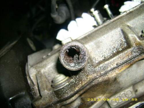

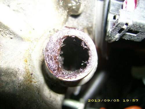

Die Drosselklappe dürfte somit mit hoher Sicherheit auch betroffen sein. Weiter könnte noch der Schlauch, welcher vom linken Ventildeckel an den rechten geht (In Fahrtrichtung) auch verschlammt sein. Und natürlich das Y Stück neben der DK.
Viel Glück!

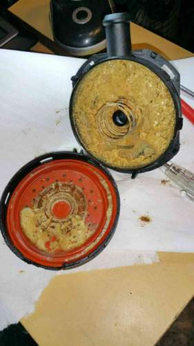

Die meisten die die Bilder sehen werden verwundert sein, für diejenigen die bereits mehrere dieser "Pilze" (Ölabscheider) hinterm Saugrohr geöffnet haben, ist das ein völlig normales Bild.
Du hast sogar noch Glück, dass das Kondensat in schlammiger/flüssiger Form ist, ich hab schon Pilze offen gehabt, da war das alles komplett zu mit Ölkohle, die bekommste du nur mit viel Gedult + Ultraschallbad oder Schraubenzieher und Gewalt raus. Der rote Gummideckel innen, also die Membran, altert mit der Zeit und wird rissig, falls du siehst das sie schon angegriffen oder gerissen ist, denk übern nen Neukauf des Abscheiders nach (etwa 55-70€), die Membran gibt es natürlich nicht einzeln.
Die anderen KGH-Schläuche und besonders das kurze Metallrohr neben der Drosselklasse, sehen vermutlich ähnlich verdreckt aus, erfahrungsgemäß sogar noch schlimmer. Mindestens der Verbindungsschlauch der beiden Ventildeckel vorne ist in Rückstand und die Lieferzeit kann sich hinziehen, bei den anderen Schläuchen weiß ich es nichtmehr. Grundlegend, solange du im Leerlauf Unterdruck im Kurbelgehäuse hast, ist alles noch soweit in Ordnung und du musst dir nicht zuviele Sorgen machhen, dass ist eben das übliche Bild bei nem älteren Benzin-Motor. Viel Spass beim Saubermachen!
Für einen V8-Motor hat der 4.2er sowieso eine katastrophale KGH-Entlüftung, die Leitungen sind teilweise viel zu klein dimensioniert und müssten normalerweise von Anschluss zu Anschluss alle nochmals Isoliert werden, damit die Temperatur gleichmässiger zu den Gasen im Kurbelgehäuse ist.
Ansonsten so wie Matze es an vielen Stellen bereits empfohlen hat: Einmal im Monat auf die AB und mal ne Stunde oder so richtig Gas geben, den Motor halt unter Last bewegen, damit der V8 auf Temperaturen kommt und das System vom ganzen Dreck gereinigt wird.

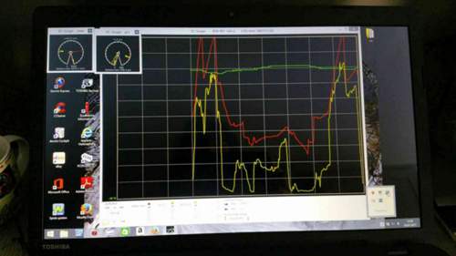

Hallo Leute,
da ich letzte Woche den LMM gewechselt hatte,
habe ich heute eine Logfahrt gemacht.
Ergebniss, 1te Messung: 3ten Gang bis Drehzahlende 193 g/s
2te Messung: 3ten Gang bis Drehzahlende max. 208g/s
Da ich 310 PS habe, sollte der Wert doch bei 248 liegen.
Ich also nach Audi, das Bauteil reklamiert, und nun kommen die an mit Prüfprotokol usw.
Gruß - Frank

Bei allem Respekt Magnus, aber glaubst Du nicht, das ich mich da schon durchgelesen und mich daran gehalten habe.
Nur die Steigung, kann man sich nicht immer aussuchen, somit muss ich mich mit dem zufrieden geben, was die BAB hergibt.
Zur verdeutlichung des Problems, ein Foto vom verhalten der Luftmasse.
Hier würde ich es begrüßen, wenn es wieder mit den Antworten, wie vorher, alles Sachlich dem Thema widmen.
Man könnte ja zB. schreiben, ja der LMM ist defekt oder eine weitere mögliche Ursache nennen, weswegen der LMM nicht auf seine Werte kommt.
Gruß - Frank

Stimmt schon du hast nur die Gegenbenheiten, die dir deine Umgebung gibt und wenn du keine Steigung findest, dann musst du die Last eben anders simulieren, beispielsweise durch nen Beifahrer und Kofferraum vollmachen, die Winterreifen tun dann je nach Marke/Modell ihren Rest.
Wie oben gesagt, würde ich die Messung zudem im 4. und nicht im 3. Gang machen, die Außentemperatur hat auch Auswirkungen.
Wie alt ist der Luftfilter?
Sind die Wellen im Saugrohr funktionstüchtig?
Hast du die restlichen Schläuche der KGH-Entlüftung bereits durchgeschaut, waren die in Ordnung?
