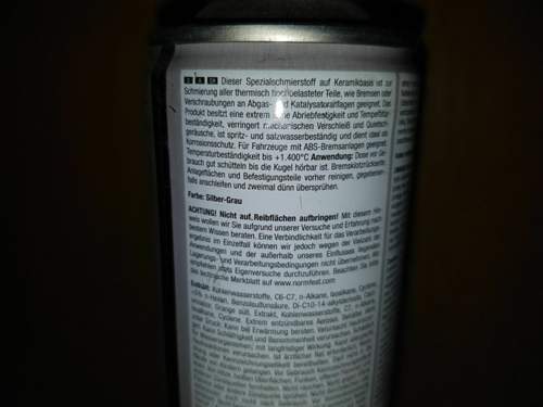

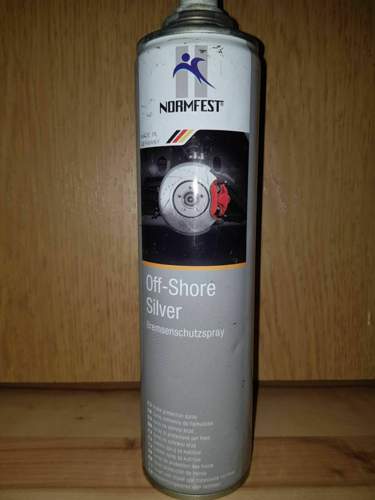

Mahlzeit,
also ich hatte leider keinen Erfolg... Woran es genau liegt weiß ich leider nicht...
Hatte die Bohrungen sauber gemacht, die Führungsbolzen mit dem Spray leicht eingeschmiert die Führungen vom Beglag natürlich auch gleich gesäubert und neu geschmiert...
Hatte dann die kleinen Faltenbalge noch mit einer dünnen Kanüle punktiert um auch hier einen Druckausgleich zu haben.
Entweder liegt es am Spray oder nicht gründlich genug gearbeitet.
Anfangs sah alles sehr gut aus Räder drehten sich frei auch nach Betätigung des Bremspedals...
Dann ne Runde gedreht unterwegs Temperatur gemessen vorne wie hinten um die 80°-90° C, nach der selben Strecke dann nochmal hinten rechts aufgebockt und das Rad auf Freigängigkeit geprüft und es war wieder genauso schwergängig wie vorher...
@Meister_Proper schrieb am 26. Juli 2019 um 14:16:08 Uhr:
Die darfste dann direkt austauschen. Die sind nicht da, um Druck aufzubauen, sondern um eindringende Feuchtigkeit zu verhindern. Die haste jetzt kaputt gemacht.
Bei Opel waren solche Teile ein leidiges Problem, wenn die undicht sind, sind spätestens nach den nächsten Regenfahrten die Bolzen vergammelt, die Bohrung im Sattel trifft es noch viel schlimmer. Ich spreche da aus Erfahrung.
Könnte sein, daß ist definitiv nicht für die Innenschmierung von Führungsteilen gedacht.
Glaube ich nicht, den Leuten, die sich jetzt immer noch mit der Thematik beschäftigen, traue ich so viel Detailtreue zu, daß sie sorgfältiger als eine Werkstatt arbeiten...🙂😎
