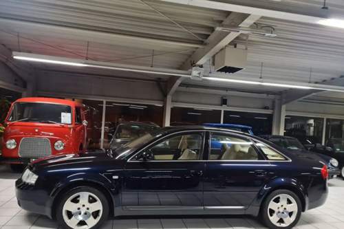

Hallöchen!
Wieso ist bei diesem A6 die Schwellerverkleidung unten und die Lippen vorne und hinten grau? Ist das so ab Werk?
Und die silbernen Spiegel sowie die in rot lackierten Bremssättel sind doch beim 2.5er TDI auch nicht als (Sonder) Ausstattung lieferbar gewesen, also nachgerüstet?
https://link.mobile.de/fKbAnZhMjA2Gvg4i8

Das wär bei dem Auto meine geringste Sorge: ich glaube nicht, dass irgendwer hier bei 107.000 km schon Softlackschäden an den Armaturen hatte. Mal abgesehen davon dass die Fahrleistung mit 5000 km jährlich nicht besonders realistisch ist.
Meinst du, dass der Händler betrügt / am Tacho "gedreht" wurde?
Nach Aussage von Händler stand der Wagen die letzten Jahre und wurde nur selten bewegt. Also nicht Kurzstrecke, sondern einfach nur alle paar Wochen mal.
Die Schwellerverkleidung unten und die Lippen vorne und hinten sind grau, da schwarzer Kunststoff über die Jahre ausbleicht und somit grau wird.
Selbst wenn das Fahrzeug in den vergangenen Jahren wenig bewegt wurde, ist die angegebene Laufleistung sehr gering. Wenn der Händler nix zu verbergen hat, könnte er Dir ja die Kontaktdaten des letzten Halters geben. Rückfrage dort würde Laufleistung bestätigen oder widerlegen.

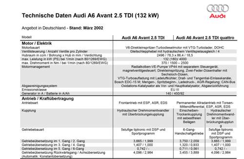

Nicht ganz richtig dargelegt!
Auch den Audi A6 4b C5 2.5 TDI (132 kW) gibt es als Vorderradtriebler und als Quattro mit Automatikgetriebe und mit Schaltgetriebe.
Den Vorderradtriebler gibts mit 5-stufigen Tiptronic mit DSP und Sportprogramm.
Und den mit permanent Allradantrieb gibts mit 6-Gang Handschaltgetriebe und mit 5-stufigen Tiptronic mit ESP und Sportprogramm.

@Sven1965
Hast Du mal einen Link zu diesen Datenblättern?
Irgendwie bin ich zu blöd Google zu füttern.
@S4Avant2012 schrieb am 23. November 2022 um 05:47:44 Uhr:
@Sven1965
Bei Google die Fahrzeugdaten eingeben und zusätzlich „technische Daten“ und in der Regel findet man dann das passende PDF.
Wo seht ihr denn abgenutzten Softlack auf den Bildern? Am Lichtschalter?
Am Lichtschalter und am Klimabedienteil. An sich nichts besonderes, weil das irgendwann alle mit Softlack erwischt. Aber nicht bei der Laufleistung. Das ist ja Abnutzung durch Nutzung, nicht durch Alter. Daher geht der Softlack ja auch nur an den Stellen ab, die häufig angefasst werden. Für mich wär das ein Indiz, ggf. die Pedale mal noch genau anschauen, allerdings sind da deutliche Abnutzungsspuren normal erst ab 200000 km vorhanden.
@HHH1961 schrieb am 22. November 2022 um 21:38:29 Uhr:
Nein. Das Grau gab es so auch ab Werk 😉
Sd

Früher kam man direkt über Audi.de an diese Datenblätter, aber das scheint es nicht mehr zu geben.
Die Kundenfreundlichkeit wird immer kleiner geschrieben.
Iiiih!
Unabhängig davon wäre ich bei der angeblichen Laufleistung misstrauisch.
