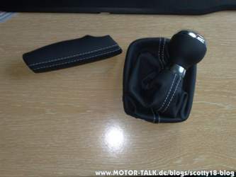

                            Schaltsack/Knauf und Handbremsgriff mit silbernen Ziernähten
 EDIT:
AUDI hat die Preise drastisch angehoben:
der Handbremsgriff kostet nun 47€
und der Schaltknauf+Sack  119€
Teilenummern:
!!!!ACHTUNG!!!! : Ich habe die Teilenummer vom Schaltknauf inkl. Sack (einzeln gibt es den Sack nicht) vom Modelljahr 2009 genommen ! GRUND: Der 2008er Schaltknauf+Sack kostet 119€ - der 2009 welcher absolut der gleiche ist !!! 100% passt und identisch mit dem 2008er kostet nur 72€ !
Schaltsack : 8P0 863 278 CC SZN (SZN ist der Farbcode Schwarz silber ; CC 6.Gang Schaltgetriebe) Preis : ~72€
Handbremsgriff : 8P0 711 327 E VDE (silbernen Ziernähten Soul/Silber) vom Mj 08er ... ist gleich mit dem Mj 09er  Preis. EDIT: seit dem 1-1-2009 hat AUDI die Preise erhöht, der Griff kostet nun ~ 50€ (vorher 27€)
AUSBAU:
Schaltsack:
Den Rahmen des Schaltknaufs einfach nach oben abziehen. Danach den Sack über den Knauf stülpen und die Schelle die man nun sieht (an der Stange des Schaltgestänges) lösen. Danach den Knauf samt Sack abziehen .... Neuen Sack + Knauf aufstecken und mit der Schelle befestigen.
Handbremsgriff:
Mit einem Schraubendreher (siehe Fotos) von hinten in den Handbremsgriff reingehen und danach die Verriegelung nach oben drücken - dabei den Griff nach vorne abziehen...
- vielen dank auch hier an das Autozentrum Enning in Recklinghausen (Stadt)
Mfg
Andy

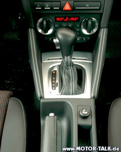

So, geschafft: so sieht der "Silbernaht-Schaltsack" beim DSG/S-Tronic aus:
Pete

Wed Dec 10 17:55:56 CET 2008    |    Standspurpirat5631
Öhm... Das war jetzt nur der Schaltsack - und die TN dafür hattest *DU* zwei Beiträge weiter oben rausgesucht... 😁
Den Sack alleine zu wechseln (also den Knauf beizubehalten) ist übrigens eine elende Fummelei, v.a. wegen dieser blöden "Roboter"-Schlauchschelle, die man kaum aufbekommt. Und dann muss man den "alten Sack" noch vom Knauf trennen, was auch ätzend ist...
Der komplette S3-Knüppel ist leider immer noch nicht im ET-Lieferprogramm. Vielleicht mache ich mir einen GTI-Knauf drauf, wenn ich den bei EPay billig schießen kann.
