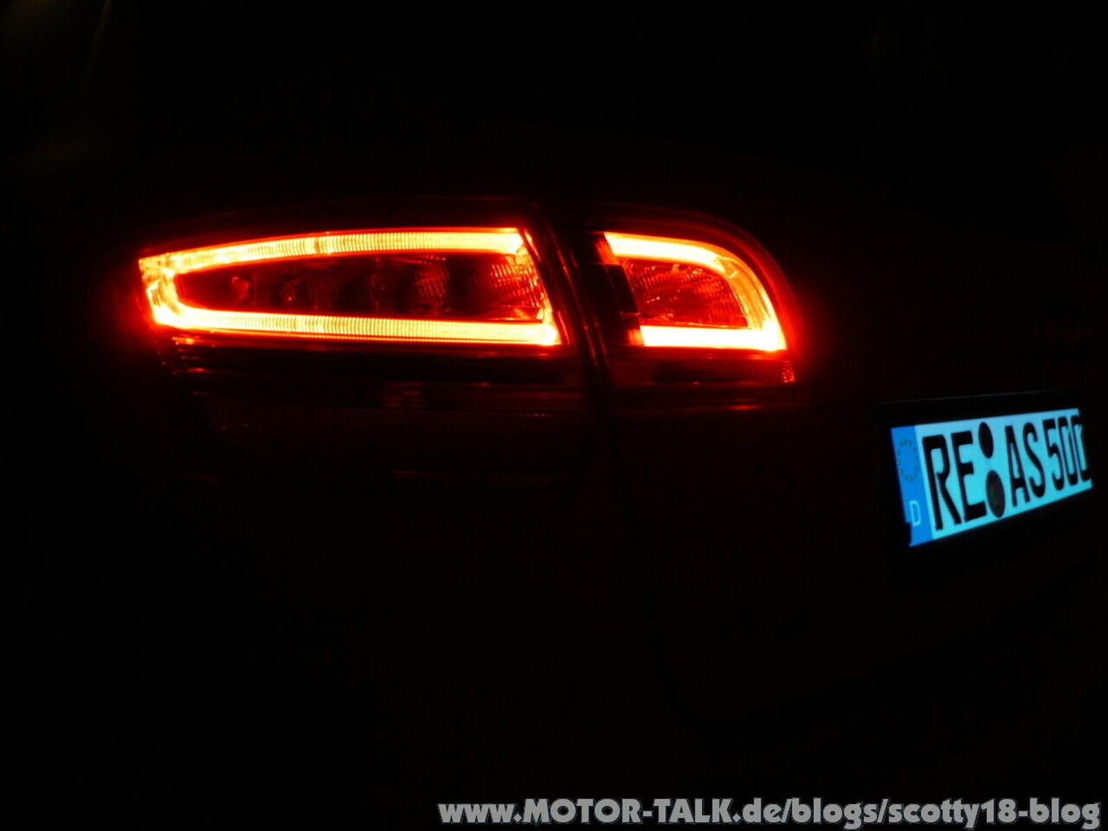

Was ist anders ?
* Neues Disign
* Erstmals im A3 auch LED Technik (LED-Lichtband)
* Blinker in Weiss; Birne gelb
so schauts aus :
http://www.motor-talk.de/data/galleries/84076/49304/bei-nacht.JPG
/data/galleries/84076/49304/bild-38914.jpg
http://data.motor-talk.de/data/galleries/84076/49304/bild-21950.jpg

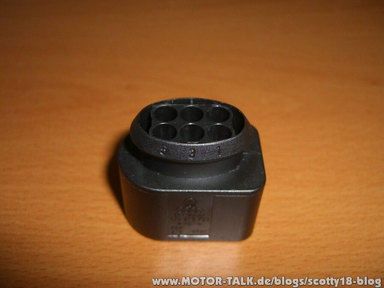

Hier der Stromlaufplan für die neuen Stecker (aussen Leuchten):
ACHTUNG : Links und Rechts haben eine andere Belegung !!!
Linke Seite:
Pin 1 + 6 Brücken ,weißes Kabel = Bremslicht
Pin 2 gr/sw = Schlusslicht/Led Lichtband
Pin 3 sw/we = Blinklicht
[Pin 4 = Leitung ziehen Heckklappe (fällt weg da ich die Spannung an der Kennzeichenbeleuchtung abgegeriffen habe)]
Pin 5 = Masse = Braun
Rechte Seite:
Pin 1 = Masse = br
Pin 2+5 = Bremslicht = Weiss
Pin 3 = Blinklicht = sw/gn
Pin 6 = Schlusslicht/Led Lichtband = gr/ro
(siehe auch Bilder)
__________
| 2 1 |
| 4 3 |
| 6 5 |
\________/
die Belegung ist auf den Steckern zu erkennen

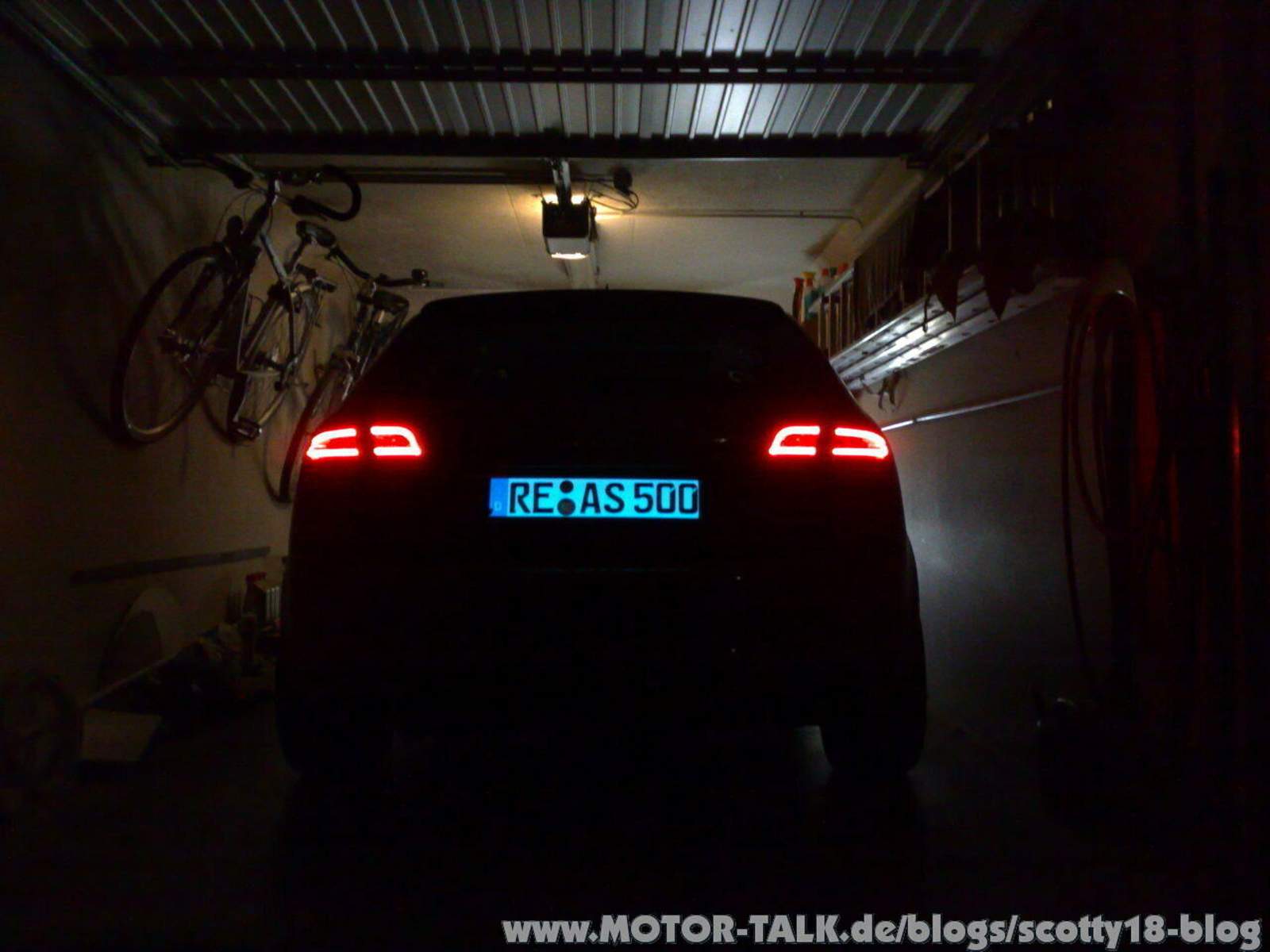

Da ich jetzt vermehrt darauf angesprochen wurde :
Was brennt beim Bremsen?
- die beiden Schlusslichtbirnen/Bremslichtbirnen in der aussen Leuchten sowie die Nebelschlussleuchten (gleich hell) auf 100%
- das Lichtband bleibt unverändert hell !
hier ein VIDEO davon:
http://www.motor-talk.de/.../...celift-rueckleuchten-t1876609.html?...
* Hier zwei Fotos wie es aussieht wenn das Abblendlicht/Standlicht eingeschaltet ist und gebremst wird :
http://www.motor-talk.de/.../Attachment.html?...
* Hier nur BREMSEN ohne Licht AN
Wann ist das Lichtband AN?
- Sobald das Abblendlicht oder Standlicht eingeschaltet ist
http://www.motor-talk.de/.../Attachment.html?attachmentId=568361
ALLES AUS:
http://www.motor-talk.de/.../Attachment.html?attachmentId=568360
Nur der Blinker:
http://www.motor-talk.de/.../Attachment.html?attachmentId=568356

ich habe mir jetzt auch diese Facelift Rückleuchten gekauft und auch einbauen lassen.
leider ist AUDI miit dem codieren nicht klar gekommen bzw. die Anleitung ist klar, aber leider funktionieren nur die äußeren leuchten. Bei den Inneren tut sich gar nichts, also auch die Birnchen gehen nicht. Was kann der Fehler sein? Die Codierung wurde richtig gemacht und auch an der Kennzeichenbeleuchtung sind die inneren leuchten angeschlossen. Was ist da los?
Zudem noch eine Frage: Hier in der Beschreibung steht, dass man an die Widerstände denken soll.
Ist es nicht so, dass diese bei Kufatec mittlerweile nun schon integriert sind (also diesbezüglich bereits nachgebessert worden ist)?
Für hilfreiche Antworten wäre ich sehr dankbar.
Audi hat rumcodiert was das zeug hält. es tut sich nichts.
hab auch gelesen, dass das Audi codiersytem manchmal von den leuchten nicht akzeptiert wird, also die umcodierung ist zwar möglich, wird aber nicht an die leuchten übernommen. mein sportback ist BJ 4/2008.
Tue Feb 16 14:52:12 CET 2010    |    Scotty18
bei den inneren Leuchten ist irgendwas nicht richtig angeschlossen, wenn weder die NSL noch die LED geht tippe ich mal auf MASSE !
Widerstände sind bei den Adapter drin, dass ist richtig!
Die inneren LED`s gehen auch ohne zu codieren, wenigstens schon mal an! Sprich es liegt bei dir an der Verkabelung der inneren Leuchten!
Gruss
Andy
Tue Feb 16 17:28:29 CET 2010    |    Druckluftschrauber36338
Du meinst also es liegt tatsächlich an der Verkabelung. Audi meinte definitiv alles richtig angeschlossen zu haben. man kann die Leuchten ja auch ohne Einbau mal durchmessen um zu prüfen ob ein Defekt vorliegt oder?
Aber ob ich für die inneren leuchten den einen oder den anderen Adapter nehme ist ja egal richtig? Nur für die äußeren ist rechts und links wichtig.
Noch eine Bitte. Hat jemand ein Schaltplan von den NEUEN Facelift Rückleuchten?
Tue Feb 16 17:31:32 CET 2010    |    Druckluftschrauber36338
ich habe im www einige anbauanleitungen gefunden. eineige davon scheinen schon etwas älter zu sein , da dort immer weider die rede von widerständen ist, welche noch zwischengelötet werden müssen, das muss aber dann nicht gemacht werden korrekt?
ist auch ein falsches Codiergerät auszuschliesen? Audi benutzt ja VAS. Des öfteren liest man von VCDS, das anscheinend besser funktioniert. Stimmt das?. wenn ja, welche Werkstatt im raum Karlsruhe/mannheim hat so etwas?
Tue Feb 16 17:32:45 CET 2010    |    Scotty18
INNEN darf man auch links und RECHTS nicht vertauschen....
leuchten müssten sie aber trotzdem!
Wenn gar nichts leuchtet, weder LED noch NSL , dann liegt es 100% an der Verkabelung ...
Die Belegung der RL findest du oben ^....
Tue Feb 16 17:36:59 CET 2010    |    Scotty18
Keine Werkstatt hat VCDS .. die nutzen alle VAS ..
Ich würde dir eh raten das du dir jemanden aus deiner Nähe mit VCDS suchst ! -geht einfacher und schneller- Aber erstmal deine Verkabelung überprüfen, da stimmt was nicht !
die Widerstände hast du in dem Adapter bereits drin !
