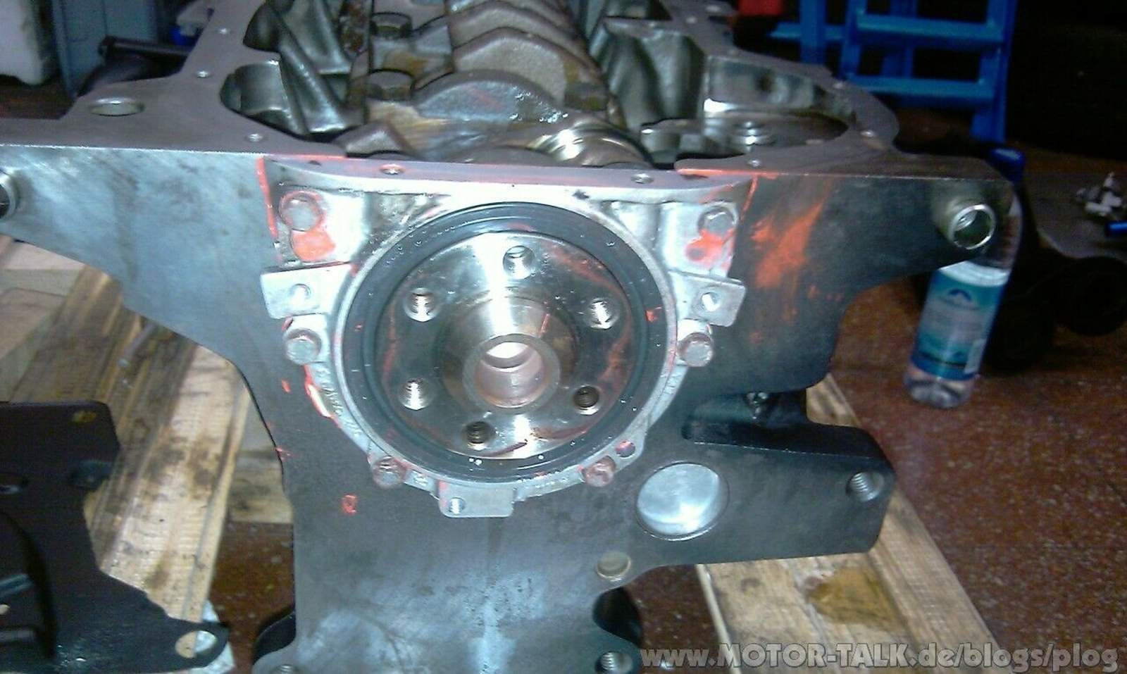

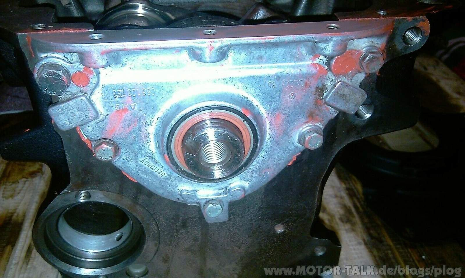

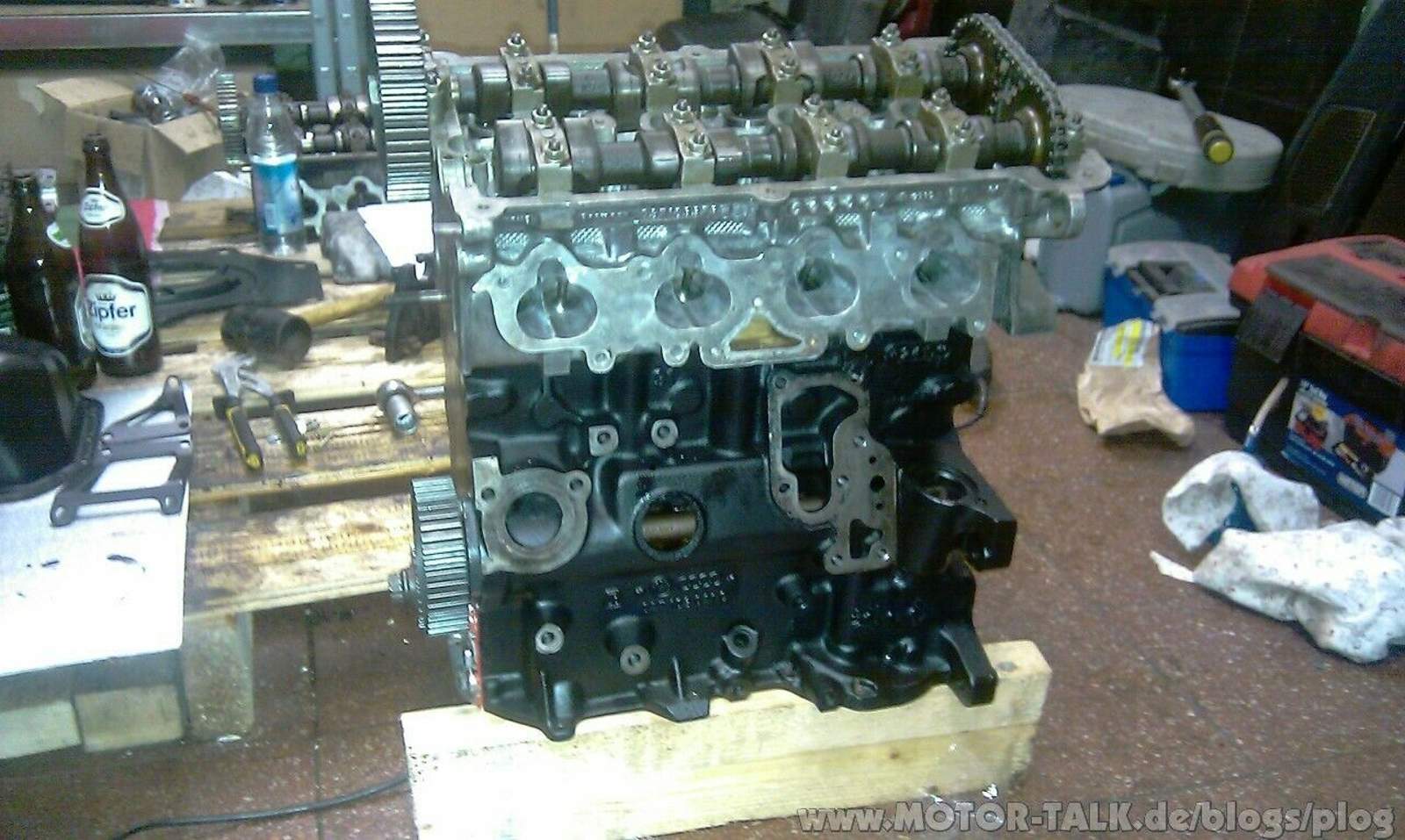

Zunächst habe ich aber die beiden neuen Simmerringe an der Kurbelwelle verbaut. Da ich die kompletten Dichtflansche abgebaut hatte, war das kein grosse Thema: Alten Simmerring rausdrücken, Flansch flach auf die Werkbank legen, Simmerring oben drauf und mit einem Stück beschichteter Spannplatte, die ich flach draufgelegt habe, ganz vorsichtig reindrücken. Dabei hat man auch gleich den Vorteil, dass der Simmerring bündig mit dem Flansch abschliesst. Anschliessend Dichtmasse auf den Flansch (Ich verwende Dirko HT...Das Zeug klebt wie die Sau, hält dafür ewig), neue Paperdichtung drauf, wieder ein wenig Dichtmasse drauf, Simmerring einölen, über die Kurbelwelle schieben und den Flansch mit 10Nm (resp. 20Nm für die eine dickere Schraube auf der Zahnriemenseite) verschrauben, bis es in etwa so aussieht:

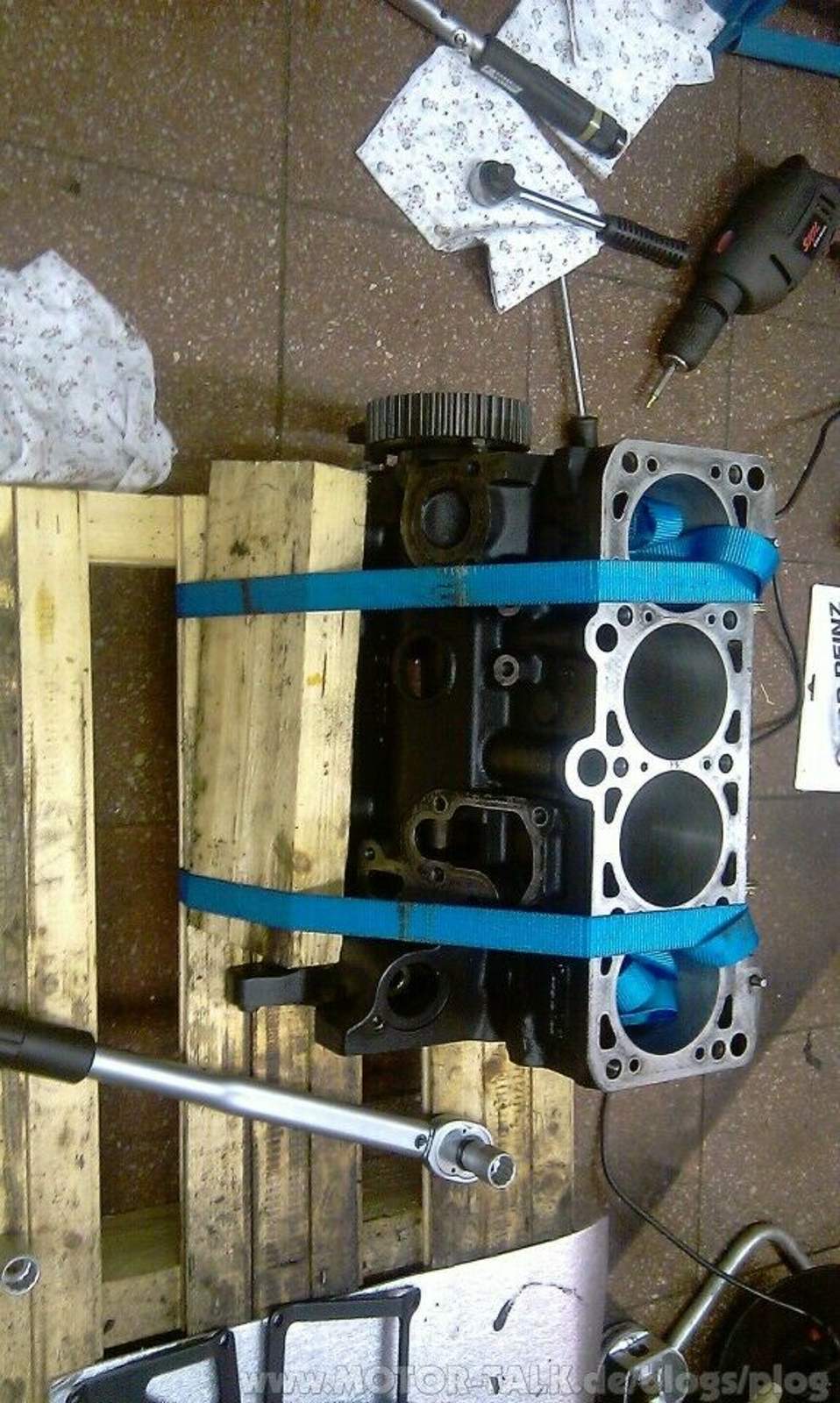

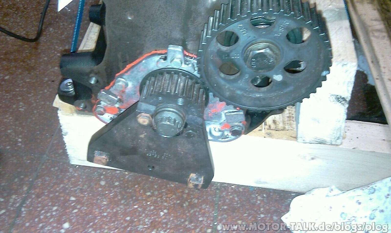

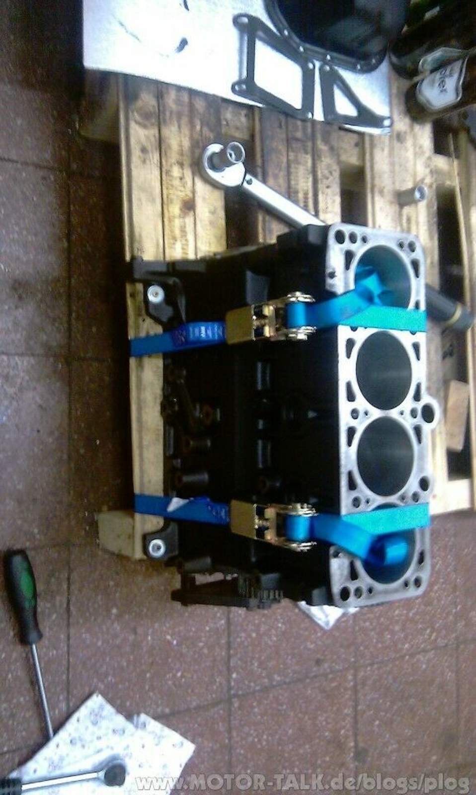

Dann wurde es haarig. Die Zentralschraube am Zahnriemenrad der Kurbelwelle wollte angezogen werden. Da die 90Nm+90° braucht, ist einiges an Kraftaufwand und vor allem absolut fester Halt des Blockes und des Zahnriemenrades nötig. Ich habe dazu den Block mit einigen Spax auf eine Palette geschraubt und zusätzlich mit zwei Spanngurten festgezogen:

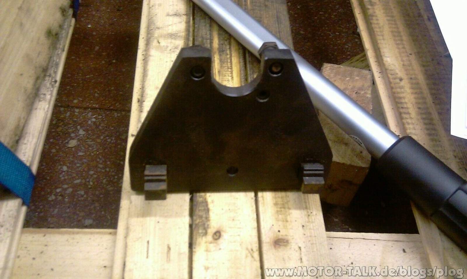

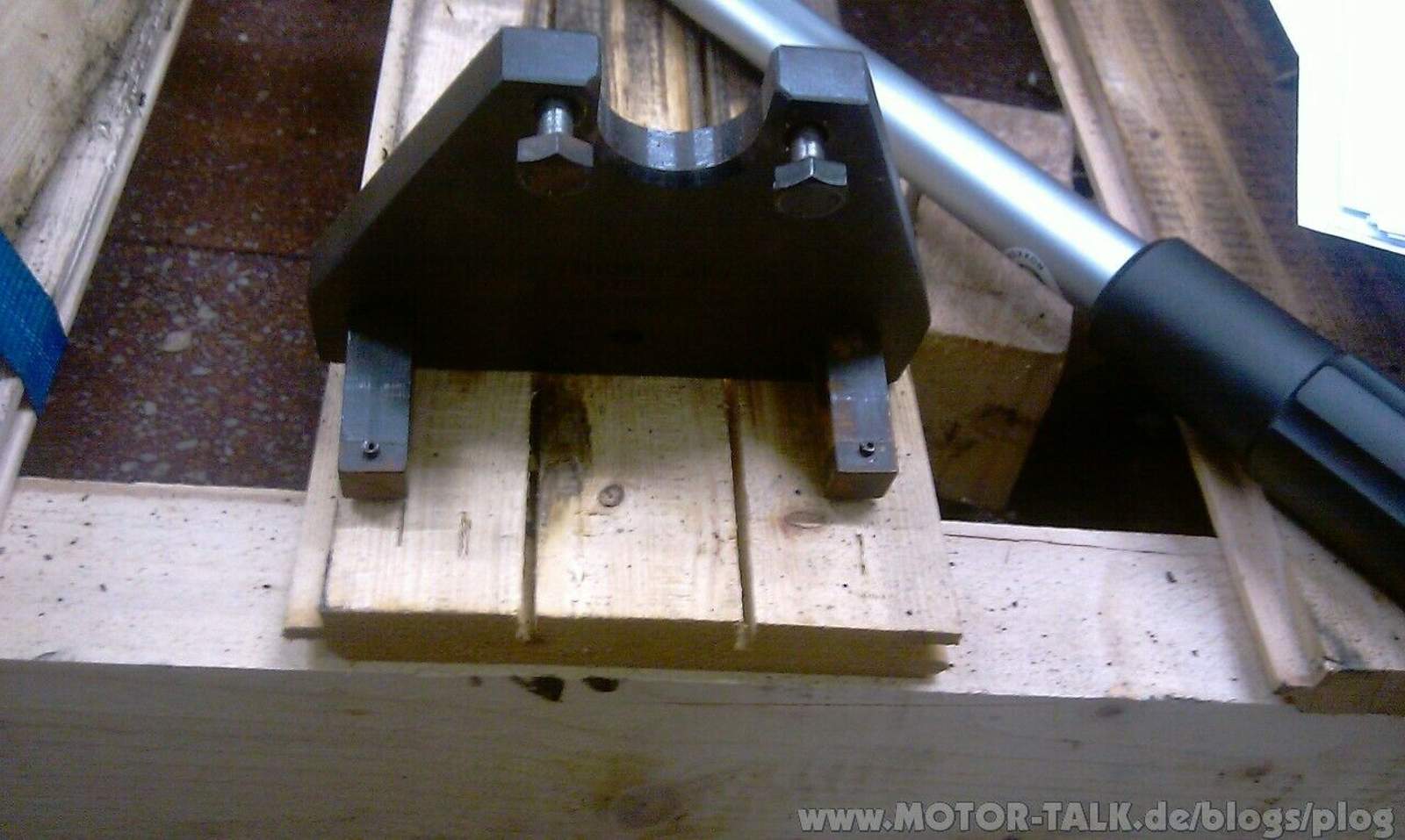

Das Zahnriemenrad hab ich mit dem dafür vorgesehenen Werkzeug blockiert. Es gibt hier irgendwo einen Thread von mir, wo ich die genauen Masse dieses Werkzeuges gepostet habe, falls sich das Ding mal wer nachbauen will

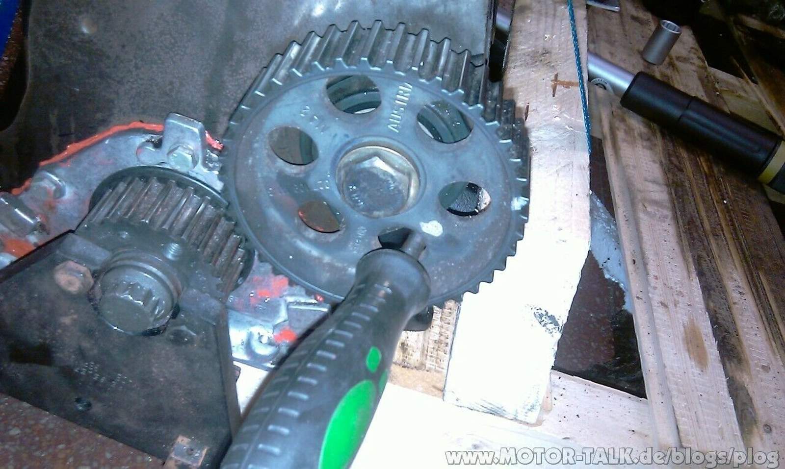

So fixiert, geht das Anziehen der Schraube dann relativ einfach:
Nachdem ich gestern ja irgendwie zu blöd war, die Schraube auf der Zwischenwelle mit ihren gewünschten 65Nm anzuziehen (ich wusste nicht, wie ich das Zahnriemenrad blockieren sollte) hab ich's heute nochmal auf die pragmatische Art und Weise probiert, und sieh da, das ganze ist gar kein Thema
Irgendwie bin ich da immer etwas übervorsichtig, wenn's um sowas geht. Sonst wär ich da gestern schon drauf gekommen. Bin halt kein gelernter Mechaniker und im Büro am Rechner brauch ich derartige Lösungen ziemlich selten

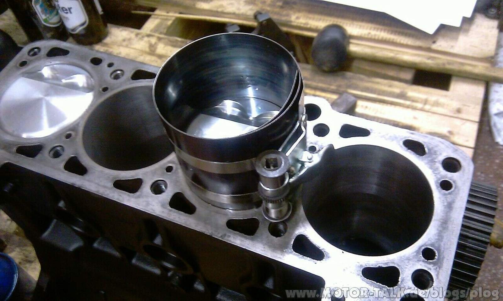

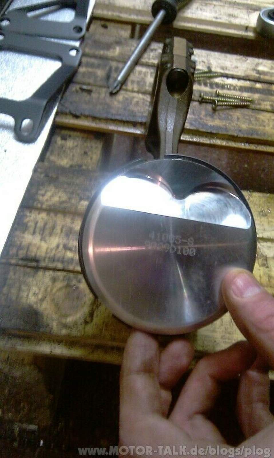

Nun wurd's interessant: Kolben+Pleuel verbauen. Dazu hab ich erstmal die Stösse der Kolbenringe im 120° Abstand ausgerichtet:
Anschliessend den Kolben überall schön eingeölt, ihn ins Spannband gelegt und dieses angezogen. Das Kolbenhemd dann in den gut geölten Zylinder gleiten lassen, bis das Spannband plan auf der Dichtfläche des Blockes aufliegt. Die Ventiltaschen gehören zu den Einlassventilen, diese sitzen am PL vorne, somit ist's klar, wierum das ganze rein gehört:
Mittels eines umgedrehten grossen Schraubenziehers (Gummigriff auf dem Kolben) und eines Hammers wird der Kolben dann ganz sanft in den Zylinder geklopft. Dann Spannband runter und Vorgang für die restlichen Zylinder wiederholen.

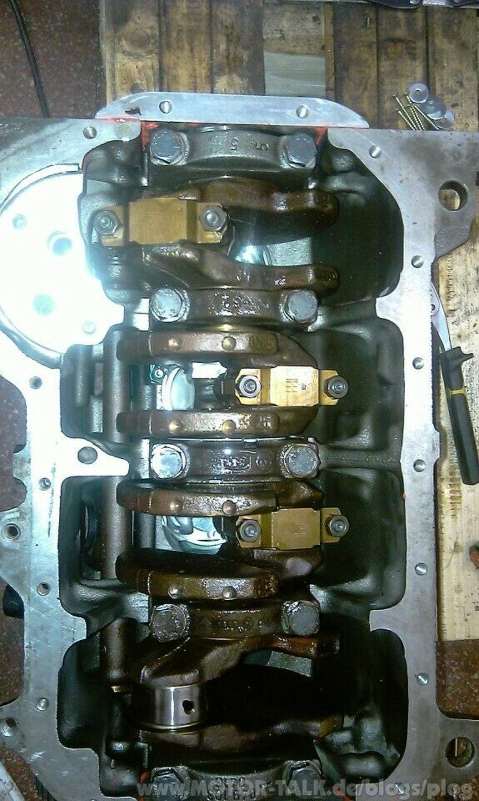

Da die Pleuel ja auf den Kurbelwellenzapfen müssen, dreht man den Block um ölt die neuen Pleuellagerschalen gut ein und schraubt die Lagerdeckel ganz einfach drauf. Die Muttern für die Lagerdeckel werden mit 30Nm+90° angezogen. Vorher sollte man sie einölen und zwar Gewinde und Auflagefläche. Hat man das gemacht, sieht's so aus:

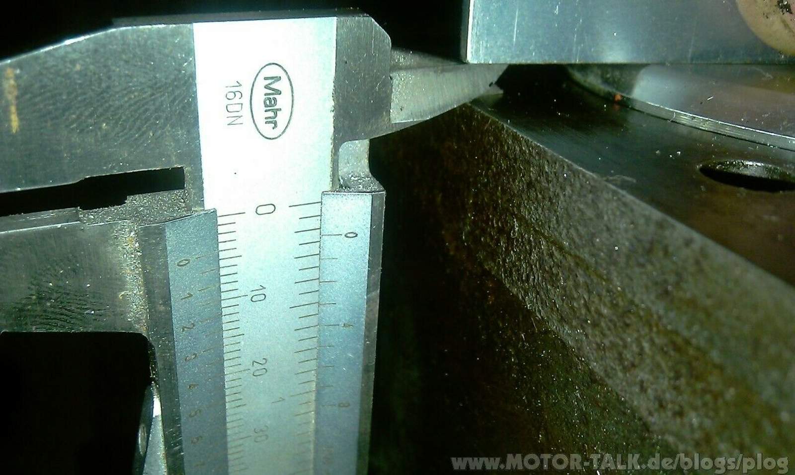

Da in meinem vorigen Beitrag über den Überstand der Kolben diskutiert wurde, hab ich den auch noch schnell ausgemessen. Sind immerhin ganze 4mm:
Das hat mich dann doch etwas erschreckt, ob sich das auf Grund des geänderten Durchmessers (der Block wurde ja auf 81mm aufgebohrt) schon noch mit den Brennräumen im Kopf ausgeht. Nicht dass es da zu Kollisionen kommt. Also kurzerhand Kopfdichtung und Kopf zur Anprobe draufgeschmissen und (schwitzenderweise) an der Kurbelwelle gedreht. Zum Glück ist genug Spielraum vorhanden, so dass ich die Brennräume nicht breiter machen muss. Ich schau aber natürlich nochmal genauer mit Knetmasse und angezogenen alten Kopfschrauben, wieviel Spielraum da tatsächlich noch vorhanden ist. Das wäre sonst extrem ärgerlich, wenn da was nicht passt. Immerhin sieht's jetz schon wieder etwas nach Motor aus:

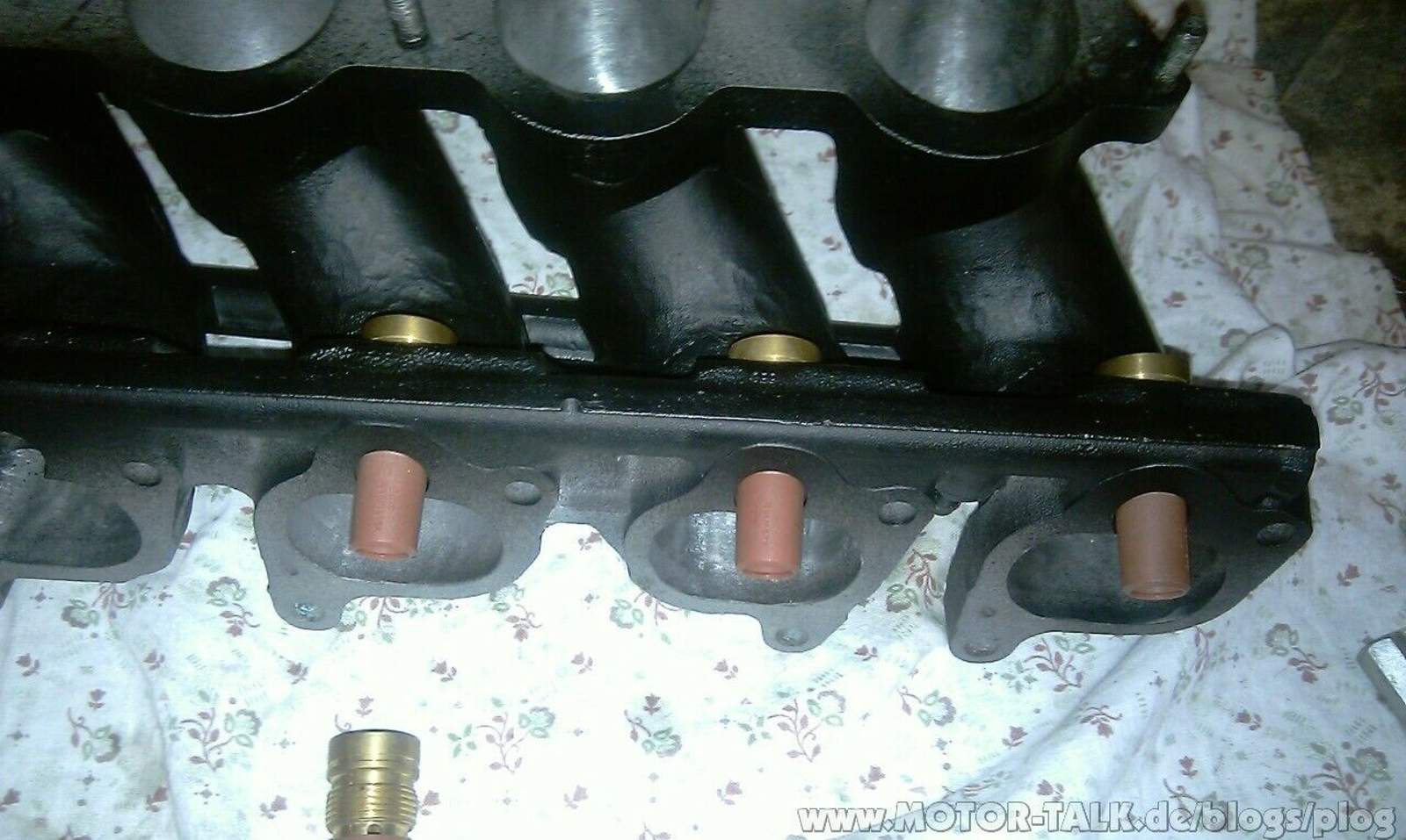

Abschliessend hab ich dann noch schnell die neuen Messinghülsen für die Einspritzdüsen in die Ansaugbrücke geschraubt. So sehen die im Neuzustand aus:
Wer die schonmal aus seinem Saugrohr ausgebaut hatte, kennt sie vermutlich als verranzte Teile, wo unten noch ein paar Brösel braunen Plastiks dranhängen
Man braucht einen sehr grossen Imbusschlüssel, um die einzusetzen. Ich glaub, es ist ein 13er gewesen. Weiss es nicht mehr genau, weil ich mir den schon vor Jahren geholt hab. Der Rest ist recht simpel: Loctite blau drauf und reindrehen.
