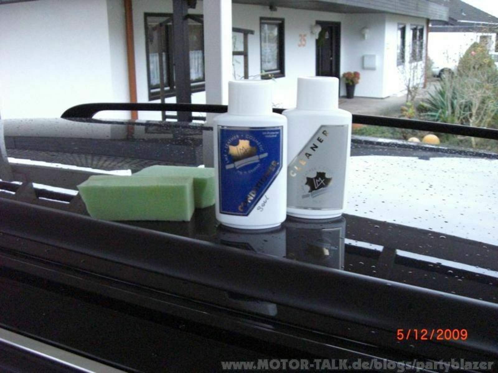

Einmal einen Reiniger und dann einen Conditioner der genau auf meine Lederfarbe (Soul) angemischt wurde !
Lange Rede kurzer Sinn ich lasse lieber die Bilder sprechen...nur soviel, ich war verblüfft !
Handhabe:

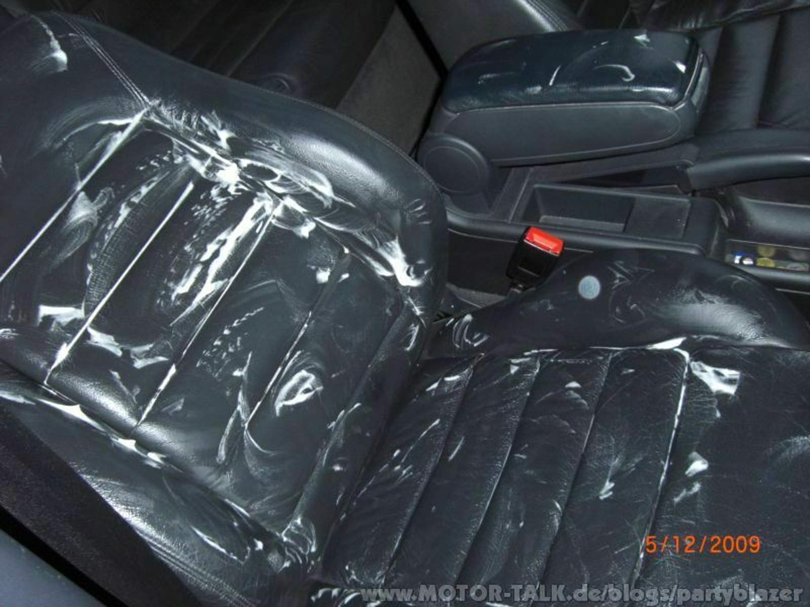

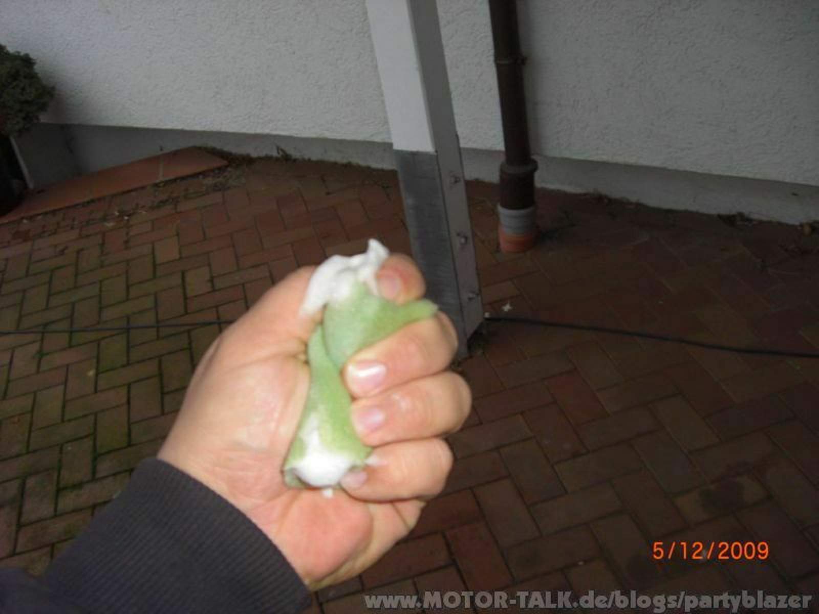

Zuerst mal den Sitz kurz absaugen und grob vorreinigen , dann den Reiniger auftragen: auf den Schwamm geben und den Schwamm mit der Hand schaumig massieren! Den Sitz in kreisenden Bewegungen einreiben. Mit Baumwolltuch nach/trockenwischen.

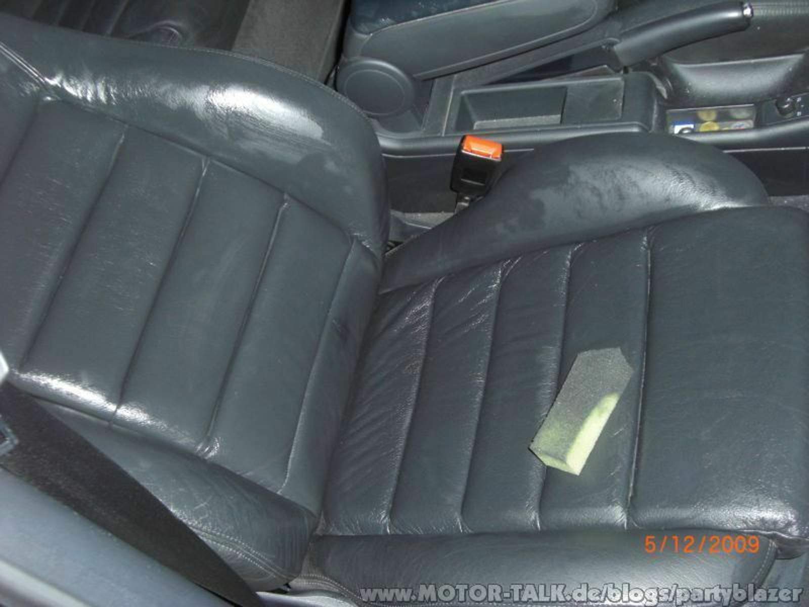

Dann den Conditioner auftragen : Masse auf den Schwamm geben und vorsichtig einreiben sodass der ganze Sitz mit einem dünnen Film benetzt ist.

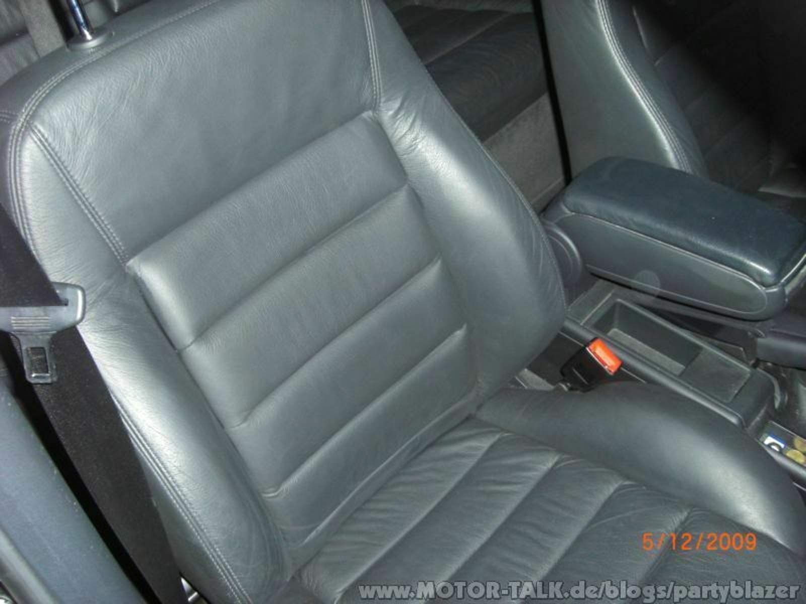

Kurz nachpolieren..vädik !! 🙂

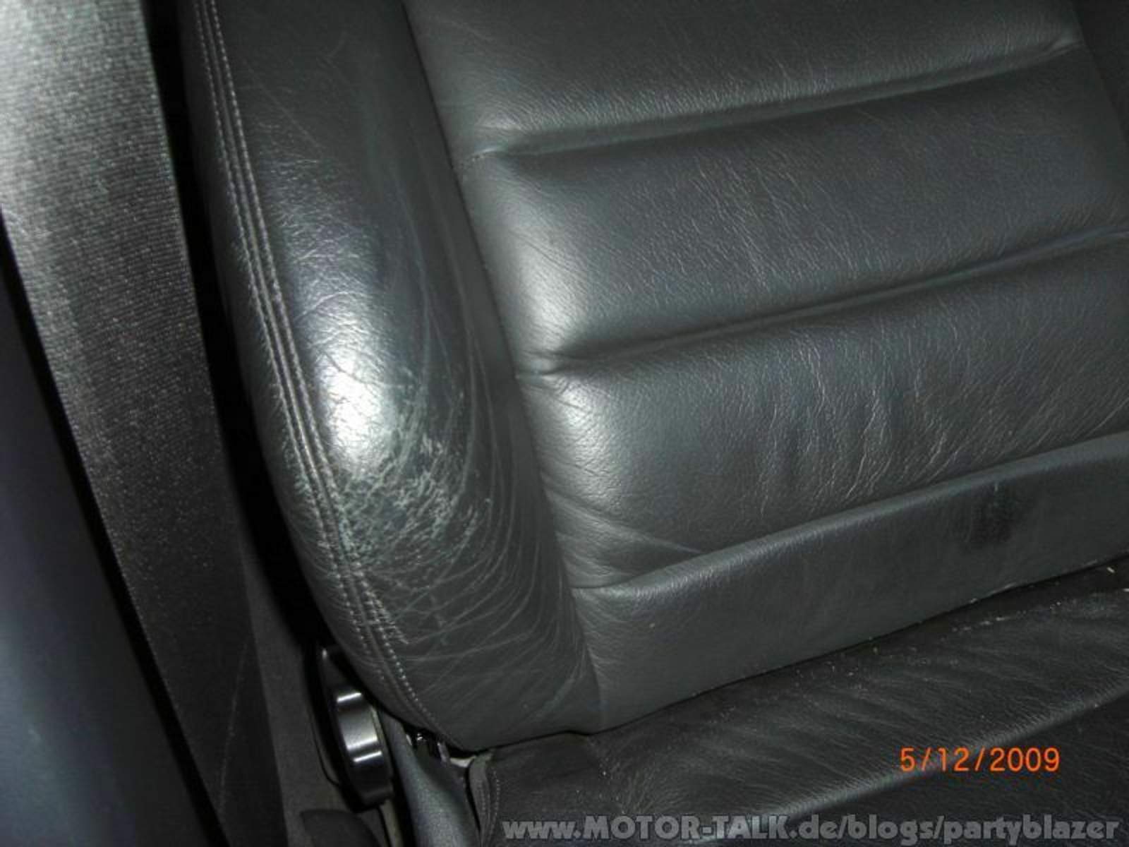

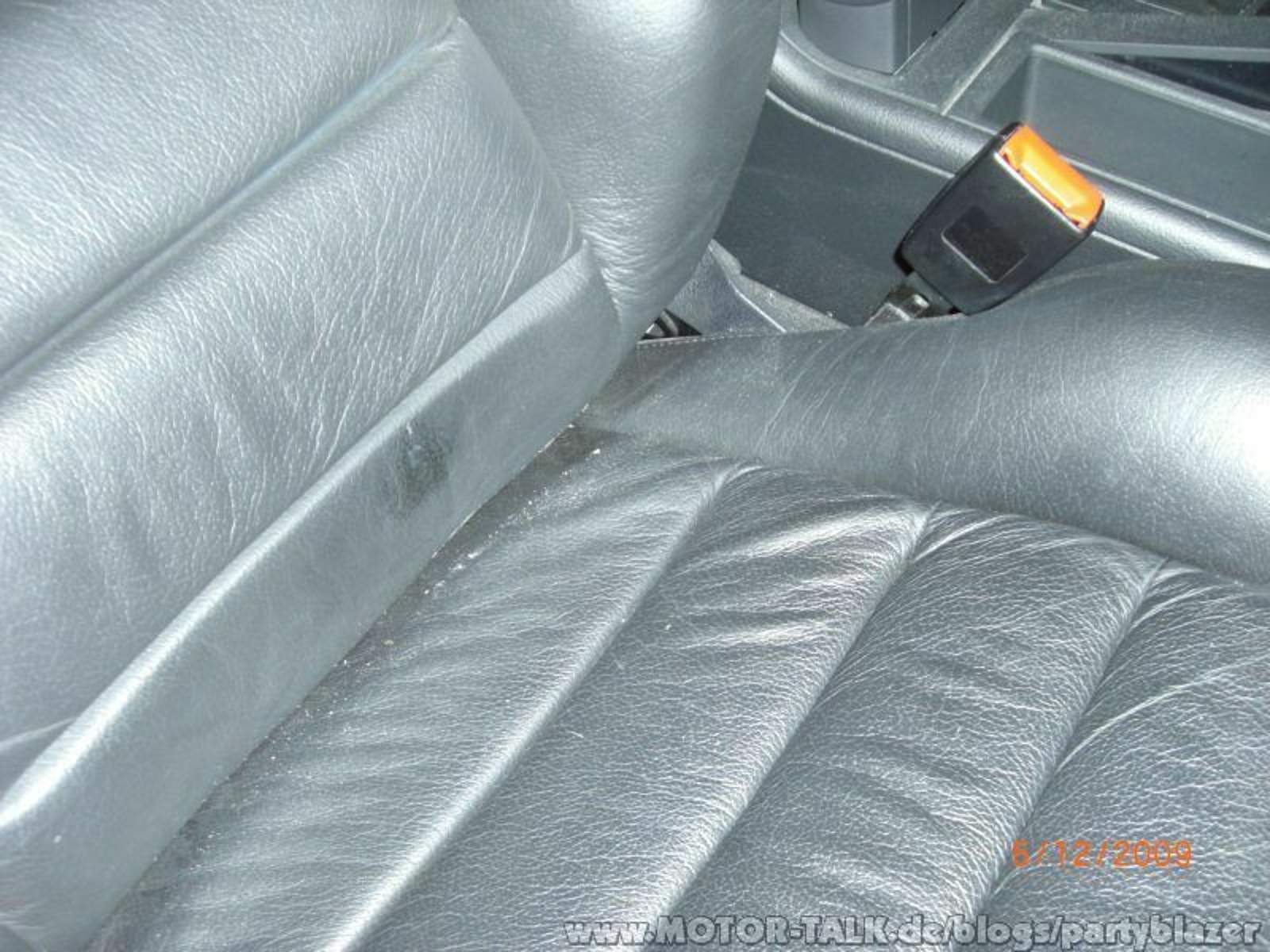

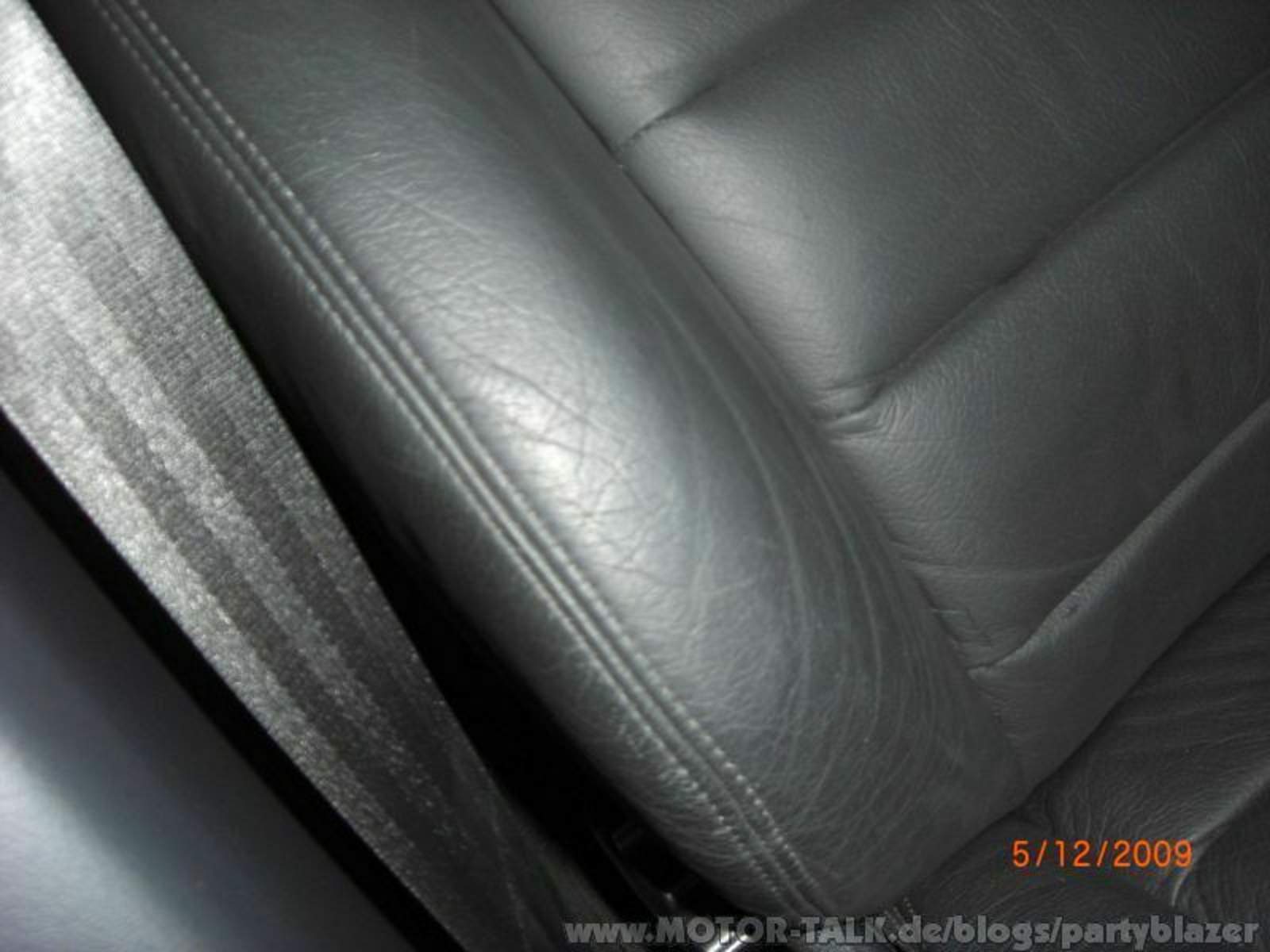

Noch ziemlich rissig
