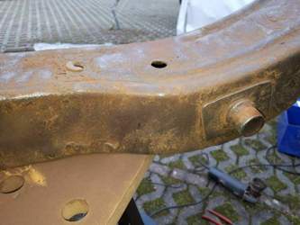

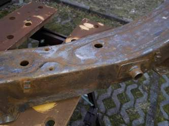

@Toledo
Hast du Erfahrung damit?
Meine Bestände am unverwüstlichen DDR-Chassis-Lack gehen allmählich zu Ende. B-K hatte ich bisher nur als Rostumwandler, nicht aber als 3er Komponente.
Taugt das was?
Brauche ich für Unterboden und Achsen an Niva Nummer 2.
@Fahrzeugpflege, kümmern
Was Uwe schreibt! So kenne ich das auch. 😉
Thu Jun 24 20:04:39 CEST 2021    |    ToledoDriver82

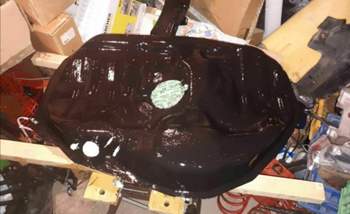

Erfahrung...ich...bis jetzt hab ich das nur für Bremssättel, Domstreben, Tank/Tankrohr, QL, Achsen und einen gewissen roten Unterboden genommen 😁
Thu Jun 24 20:06:18 CEST 2021    |    ToledoDriver82
Thu Jun 24 20:07:27 CEST 2021    |    bronx.1965
Immerhin hast du es schon angewendet. Wie streicht es sich, wie ist das Deckverhalten und wie gut ist es bei Flugrost, bzw. grob entrosteten Achsteilen?
Thu Jun 24 20:18:06 CEST 2021    |    ToledoDriver82

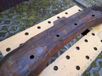

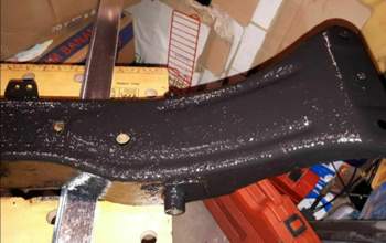

Ich arbeite seit 2013 damit 😉 und bin sehr zufrieden. Aber, ich musste auch dazu lernen, am Anfang war ich nicht erfolgreich damit.
Zu aller erst, ja, es muss kein blankes Blech vorhanden sein, Rost grob entfernen, Owatrol drauf, etwas antrocknen lassen und dann kannst du 3in1 drüber pinseln. Aber, erwarte keine glatte Oberfläche wie beim lackieren mit Sprühlack, steht auch in der Produktbeschreibung. Und es braucht eine Weile zum trocknen, je nach Wetter kann das ein paar Tage dauern. Deswegen fang ich an mit einer dünnen Schicht, die trocknet schnell, dann eine zweite gut deckende Lage und wenn die soweit trocken ist gibt's nen dritten Anstrich,zum Schluß wenn die getrocknet noch eine Ladung Elaskon UBS hell.
Bei stark beanspruchten Stellen würde ich aber Nitrofest drunter machen, also nach dem Owatrol und man muss bedenken, es bleibt Lack, der kann bei hartem Kontakt auch beschädigt werden. Dafür bleibt das Zeug elastisch, kann also Bewegung vom Blech ab und auch mit Steinen kommt es klar.
Alternativ wäre das ich was https://...korrosionsschutz-depot.de/.../...-schwarz-glaenzend-1-liter
Thu Jun 24 20:25:03 CEST 2021    |    bronx.1965
Eine glatte Oberfläche ist in dem Bereich nicht nötig. Owatrol hab ich ja im Lager. Dann werde ich mir das Gebinde mal bestellen. Besten Dank fürs Feedback.
Thu Jun 24 20:29:07 CEST 2021    |    ToledoDriver82
Thu Jun 24 20:34:49 CEST 2021    |    ToledoDriver82
Beim Kombi...owatrol, dann Nitrofest und dann 3in1...erstmal nur als vorübergehenden Schutz, später erfolgt ein weiterer Anstrich, Steinschlagschutz und noch ein Anstrich, zum Schluss immer UBS hell von Elaskon
Thu Jun 24 20:39:45 CEST 2021    |    ToledoDriver82
Achso, ich empfehle den Pinsel nicht zu voll mit Farbe zu machen und bei über Kopf arbeiten, Klamotten die egal sind...ich hab da schon ein paar die rote Spuren haben 😁 auch Handschuhe sind kein Fehler, das zeug haftet gut, geht aber wenn es trocken ist auch gut mit der Bürste weg...bedarf aber schon etwas was mehr druck 😁
Thu Jun 24 20:41:44 CEST 2021    |    bronx.1965
Erklärt, besten Dank. 😉
Ob ich den Arschaufriss mit Elaskon mache weiß ich aber noch nicht.
Das kam bisher nur für die Hohlräume infrage. Achsteile und UB hab ich lieber "fettfrei".
Thu Jun 24 20:42:47 CEST 2021    |    bronx.1965
Versteht sich von selbst. 😉
Hebebühne, da ist das relativ entspannt...
Thu Jun 24 21:04:52 CEST 2021    |    ToledoDriver82
Elaskon UBS hell ist durchsichtige Wachs, da klebt nichts 😉
Thu Jun 24 21:09:52 CEST 2021    |    ToledoDriver82
Du kennst mich doch, ich bin doch auch kein Freund von UBS Müll 😉
Finde gerade das Wachs als oberste Schicht nicht verkehrt, es verdeckt nichts und klebt nicht nach dem trocknen
Thu Jun 24 21:20:06 CEST 2021    |    bronx.1965
Eins nach dem anderen...
Bedenke, es ist ein Arbeitsgerät. Wenn der Unterboden mal was abbekommt pinsel ich nach und gut isses. Gereinigt wird per Kärcher, deswegen die Frage nach der Haltbarkeit. Der DDR Chassislack ist da unschlagbar (gewesen). Da unterrostet nichts, das Zeug schützt wie Sau.
War nur leider nicht biologisch abbaubar, laktosefrei und grundwasserneutral. 😮
Thu Jun 24 21:29:47 CEST 2021    |    ToledoDriver82
Kenn ich, gibt da ja so einige Sachen, die nicht mehr da sind oder neue Rezeptur haben...eben aus diesem Grunde 😉
Die QL die ich 2013 vor dem Einbau gestrichen habe, hatten 2017 außer Dreck kein erkennbaren Rost...außer die Stellen die ich absichtlich frei gelassen hatte weil ich wissen wollte wie es sich schlägt. Ich hatte auch ein paar Stellen am Unterboden gemacht, dort hatte ich aber keinen Erfolg, lag aber nicht am Lack sondern an meiner Ausführung, spätere Arbeiten waren dann besser.
Nachteil ist halt wirklich, es braucht lange zum trocknen, daran muss man sich gewöhnen, je kälter und feuchter es ist, umso länger dauert es. Und es wird wie gesagt nicht wirklich hart, bevor es nicht richtig trocken ist, kann man es sogar leicht beschädigen. Wenn es nichts ist, es ist ja Lack und Lack kann entfernt werden, der chassislack ist etwas robuster, hält noch etwas mehr aus,eventuell ebenfalls eine Alternative für dich.

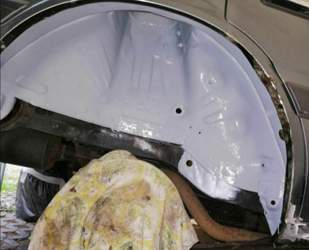

Thu Jun 24 21:34:10 CEST 2021    |    PIPD black
@bronx Der dodo32 hat seine Rennwagen auch mit dem Zeug behandelt. Daher kenne ich es eigentlich. Müßtest da mal in seinem Blog suchen oder ihn anschreiben.

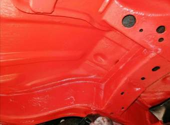

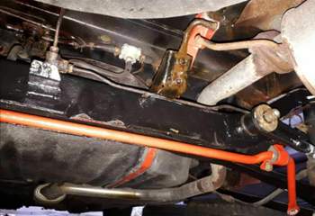

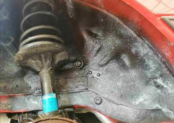

@Toledo Bei deinem letzten Bild mit dem roten Unterboden…..haste da auch schon was in den Hohlräumen drin. Da schimmert doch die braune Pest durch das Loch oder?
Thu Jun 24 21:40:44 CEST 2021    |    ToledoDriver82
Ja, mittlerweile ist da owatrol und Fluid Film drin, einige Löcher haben Stopfen bekommen
Thu Jun 24 21:42:09 CEST 2021    |    PIPD black
Konnte mir auch nicht vorstellen, dass du außen das teure Zeug mehrschichtig aufträgst und innen den Gammel weitergammeln läßt.
Thu Jun 24 21:44:05 CEST 2021    |    bronx.1965
@Matze
danke! 🙂
Thu Jun 24 21:46:46 CEST 2021    |    ToledoDriver82
@PIPD black schrieb am 24. Juni 2021 um 21:42:09 Uhr:
Dieses Problem wird trotzdem weiter bestehen, aber bei der aktuellen Schlachtung hab ich ja wieder Stellen gefunden die ich nicht kannte, da werden wir zeitnah bei unseren aktiv werden
