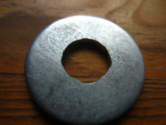

Und ich habe eben festgestellt, aufgrund meiner enormen Gewichtigkeit habe ich die Schwedenstahldurchtretungskompetenz. Zuerst ist das Festhalteteil vom Kupplungsseil durchgebrochen, gestern wurde der Leerweg wieder etwas zu lang, habe dann gedacht, ich müsste mal nachstellen (was mich wunderte, als ich vor ein paar Jahren das Seil gewechselt habe, war das nie nötig), aber jetzt zieht sich das Seil durchs Blech und hat da alles aufgebogen. Schweißen kann man da nicht, weil innen alles voll Dämmung. Muss ich mal wieder kreativ sein. Jetzt weiß ich auch, warum Volvo bei der nächsten Modellpflege auf Hydraulik umgestellt hat, das ist dann auch für Leute von meiner Mächtigkeit und Bedeutung geeignet.
Bronx anwesend: Wo das Seilende gerade mal draußen ist: Bringt es was, da Fett oder WD 40 reinzudrücken oder verharzt das und wird noch schlimmer? Graphit habe ich gerade nicht da.

Du könntest ein Blech anfertigen und mit Blech Kleber ankleben, damit ist die Stelle ausreichen verstärkt. Das passende Loch rein, ein klein Schlitz um es über das Seil zu schieben...sollte gehn
Thu Mar 19 11:33:34 CET 2020    |    VolkerIZ
Ätt Toledo: Ungefähr so. Zunächst mal eine dicke Unterlegscheibe, die ich ein wenig pimpen musste, damit das Seilende durch passt. Reicht mir aber noch nicht, das muss noch großflächiger werden.
Thu Mar 19 11:36:26 CET 2020    |    ToledoDriver82
Ich hätte ein viereckiges Blech gemacht wo das passende Loch rein kommt und dann eine Seite einschneiden damit es übers Seil kann,das ganze mit Karosseriekleber oder PU-Kleber angeklebt,die Ränder gleich mit dem Kleber abgedichtet und fertig.
Hab damals das Loch im Dom so zu gemacht,so hatte ich erstmal verhindert das Wasser rein kommt,das hat bombenfest geklebt,war nur noch mit raustrennen vom Dom zu entfernen.
Und da ich im Wasserkasten damals auch nicht schweißen konnte wegen Dämmung dahinter,hab ich es ebenfalls mit Blechkleber verschlossen,hatten ebenfalls bestens gehalten...Kleben ist allo nicht schlechter.
Thu Mar 19 11:57:48 CET 2020    |    VolkerIZ
Die Idee hatte ich auch ganz kurz, aber Blech und dann noch mit einem Ausschnitt bis zum Rand erschien mir nicht belastbar genug. Die Idee mit dem Kleben ist aber für unzugängliche Stellen nicht verkehrt, hat mein Nachbar bei meinem Polo im Wasserkasten auch gemacht. So lange wie ich den hatte, hat es gehalten.
Mein Problem ist auch, dass ich weder eine Blechschere noch eine Flex hier habe, alles auf der Baustelle. Nicht mal einen Akkuschrauber. Aber ich glaube, so geht das auch.
Thu Mar 19 12:01:33 CET 2020    |    ToledoDriver82
Ich glaube nicht das eine Aussparung für das Seil,das Material so schwächt,du nimmst ja dickeres Material
Thu Mar 19 12:12:37 CET 2020    |    VolkerIZ
Richtig. Nur dickes Material hilft gegen dicke Leute. Hoffentlich.
Thu Mar 19 12:13:19 CET 2020    |    ToledoDriver82
Thu Mar 19 12:14:30 CET 2020    |    VolkerIZ
Ich mache mir schon Sorgen, was ich als nächstes durchtrete. Wenn nicht mal Schwedenstahl das aushält.
Aber jetzt erstmal was futtern. Dann gehts weiter.
Thu Mar 19 12:26:49 CET 2020    |    PIPD black
Kann es sein, dass das Seil oder die Betätigung an der Kupplung oder anderswo zu schwergängig ist. Normal verbiegt sich da doch nicht so das Blech, außer es ist arg geschwächt.
Thu Mar 19 12:28:48 CET 2020    |    ToledoDriver82
Ich würde eher sagen,da hat einer das nachstellen vom Seil übertrieben,irgendwann gibt was nach...ist der erste Riss da,geht es schnell.
Thu Mar 19 12:30:56 CET 2020    |    PIPD black
Ich verstehe das System nicht. Die Abstützung/Aufnahme des Bowdenzuges erfolgt in der Spritzwand?
Beim Golf 2 war das an der Getriebeglocke massiv ausgeführt. Da gab es nur eine Durchführung in der Spritzwand.
Thu Mar 19 12:34:18 CET 2020    |    VolkerIZ
Ätt Matze: Genau so. Das Blech ist da aber schon etwas abgekantet, also nicht nur ein Loch. Und zu stark nachgestellt habe ich mit Sicherheit nicht. Das steht nämlich schon auf der Bestellseite vom Kupplungsseil, dass es etwas Luft haben muss, damit sich das Ende im Lager frei drehen kann und nicht verbiegt, sonst bricht es sofort wieder ab.
Die Kupplung ist meiner Meinung nach schon recht schwergängig, vor allem im Vergleich zum 940. Vor allem die alte Kupplung fand mein Schrauber ein wenig extrem. Er meinte, ich soll mir schon mal ein Seil in Reserve weglegen (habe ich), dass ich jetzt aber an 2 Stellen andere Schäden dadurch habe, hat er nicht erwartet. Man sollte vielleicht doch öfter als alle 400.000km mal die Kupplung wechseln lassen. Aber der Meister meinte, die neue hält sowieso nicht mehr so lange.
Thu Mar 19 12:34:42 CET 2020    |    ToledoDriver82
Das wird hier auch so sein aber sieh dir mal die ersten beiden Bilder an. Die Ummantelung geht an die Durchführung,auf der anderen Seite ist nur noch das Seil, wenn die Ummantelung aus irgendeinem Grund Druck auf die Durchführung ausübt,geht der Druck ins Blech...kann ich mir nur mit einem festen und/oder zu straffen Seil vorstellen.
Thu Mar 19 12:40:55 CET 2020    |    VolkerIZ
Hier noch mal die Innenansicht. Hier sieht man das neue Teil von vor ein paar Wochen und damit sich das Seil da nicht wieder einarbeitet und es dünner schleift, habe ich es noch reichlich eingefettet. Hier kann man sich auch gut vorstellen, was passiert, wenn das runde Teil sich nicht drehen kann und bei jedem Kuppeln hin und her biegt.

Das Seil ist wieder drin und an beiden Enden fest. Nur noch Feinarbeiten und Einstellen.

Fertig für heute. So ganz fertig ist es natürlich noch nicht, aber ich habe hier wirklich nur noch Werkzeug, was man fast nur am Auto braucht, der Rest liegt in M., und da werde ich mir dann morgen die Versiegelungsspritze mit Baustellenkleber holen und den Zwischenraum noch mal komplett ausfüllen, damit das Blech auch im Ganzen anliegt und wegen Feuchtigkeit. Dann Farbe drauf und gut ist.
Thu Mar 19 13:45:46 CET 2020    |    ToledoDriver82
Na das sollte doch halten
Thu Mar 19 13:49:08 CET 2020    |    VolkerIZ
Davon gehe ich aus. Ich werde bei der nächsten Inspektion aber noch mal fragen, ob die Kupplung vielleicht doch noch leichter gehen könnte.
Auf jeden Fall bin ich jetzt besser drauf. Gestern, als ich kaum noch schalten konnte, auf dem schnellsten Weg auf die Autobahn, ca. 50km nach Hause. Ich dachte ja, das Seil hängt nur noch an ein paar Fäden oder was da sonst los ist, für Nachstellbedarf ging es eigentlich zu schnell und wenn das ganz reißt, ist unten das Teil am Getriebe weg, das hält nur auf Spannung. Jetzt ist es nicht so, dass ich das nicht rumliegen hätte, aber muss ja nicht sein.
Zur Sicherheit habe ich gestern abend aber noch mal 2 Kupplungsseile bestellt. Mit dem, was noch rumliegt, also mindestens Vorräte für die nächsten 800.000km.
