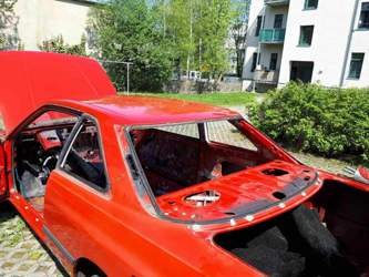

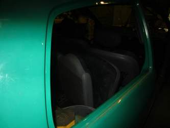

Es ist mir mal wieder nicht gelungen, eine Verbundglasscheibe heil auszubauen. Der Ausbausatz funzte nicht wirklich, der Draht ist immer gerissen und war auch völlig stumpf, besserer Blumendraht. Rausschneiden ging aber mit dem Kuttermesser. Ist jetzt nicht weiter schlimm, die Scheibe war am Rand sowieso angelaufen. Da komme ich gar nicht auf die Idee, meine Erben mit dem Teil zu belasten, wie wenn sie im Ganzen rausgegangen wäre. Aber wohin jetzt damit? Hab mal im Netz auf der Seite vom Recyclinghof gekuckt, da steht nichts von Autoscheiben.
Und die Seitenscheiben beim Twingo sind noch richtig klassisch mit Gummidichtung reingeklemmt und sitzen ziemlich locker, kann man von außen mit 2 stumpfen Schraubenziehern lösen und dann einfach mit der anderen Hand von hinten die Dichtung stückweise wegdrücken.

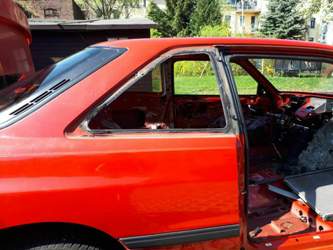

Ja, GD hat alle geklebt, war ne heiden Arbeit alleine aber geht...zwei 19er Schlüssel, Schneiddraht und Handschuhe 😁 im übrigen ohne Glassauger 😁
Thu Jan 30 21:02:57 CET 2020    |    ToledoDriver82
Das war der erste wo ich das auch zum ersten Mal probiert habe, damals noch zusammen mit nem Kumpel, alle Scheiben bis auf die Frontscheibe lagern im Keller

Da habe ich mir jetzt nicht so viel Mühe gegeben. Der Scheibenrahmen ist weitgehend entlackt. Aber ist auch egal.

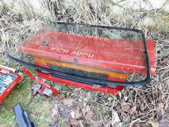

Ich wollte die Heckscheibe vom roten eigentlich entsorgen, als ich aber erfahren habe, dass es keine mehr gibt (höchstens mal als Restposten), hab ich die aufgehoben...selbst eine schlechte Scheibe ist besser als keine und wenn sie nur mal als Muster dient.
