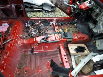

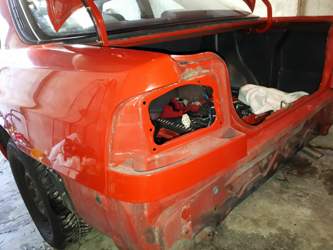

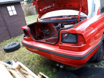

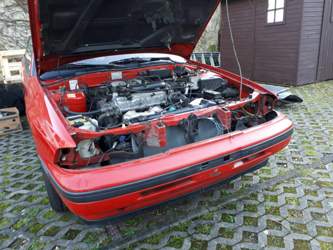

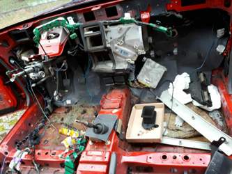

Ich zerlege doch gerade den alten Mazda 😉 nun bin ich soweit das ich nur noch den Wärmetauscher und den Kabelbaum innen ausbauen muss. Danach geht es an die Scheiben,Türen und Stoßstangen....dann kann ich mich an den Motor machen. Der soll aber nicht weg,sondern mal mein Übungsobjekt werden und wenn es gut läuft als Tauschmotor bleiben.

Wenn du den Motor sowieso überholen willst, dann sehe ich das nicht so eng.
Je nachdem, welche Materialien verbaut sind, kannst du den auf verschiedene Weise mit Flüssigkeiten gegen Festrosten schützen.
Wenn du kein uraltes Motoröl drin hast, dann würde es mir alle 4-6 Monate genügen, den Motor von Hand durchzudrehen.
Am besten alle Öffnungen verschliessen (Ansaugtrakt+Abgastrakt, damit keine Luftfeuchtigkeit eindringen kann; z.b. mit ölgetränkten Lappen oder mit dichten Stopfen).

Du kannst bei längerer Standzeit auch oben (über die Zündkerzenlöcher) ein Gemisch aus Rostlöser und Motoröl geben (wenn die "Innereien" des Motors nicht dadurch angegriffen werden). Das macht man aber eher nach einer langen Standzeit.
Dreh das Ding einfach alle paar Monate per Hand durch ... und gut ist´s...
Da hast du den schönen Mazda aber ganz arg zerpflückt 😰.

Wenn du den Motor separat lagerst, dann würde ich das Kühlwasser (soweit möglich) rauslaufen lassen.

Ja,liegt jetzt alles bei mir im Keller 😁 wenn dann auch die Achsen raus sind und der Unterboden "leer",gehts ans Blech....bin selber gespannt,bei meinem ersten Schlachter bin ich nie soweit gekommen weil ich nicht die Zeit hatte 😉
Der neue steht in der Garage...allerdings auch nicht mehr ganz komplett 😁

Hab ich vor...ok,also lieber ohne Kühlwasser. Das ist eh nicht mehr komplett da ich das Thermostat schon ausgebaut habe. Jetzt muss nur noch der Rest raus...dann schaun wir mal...ich hab halt bedenken das ohne ein Schutz Rost entsteht da Feuchtigkeit ja immer vorhanden ist.

Schön ist relativ 😉 viel Rost ...und das ist nur eine Stelle
