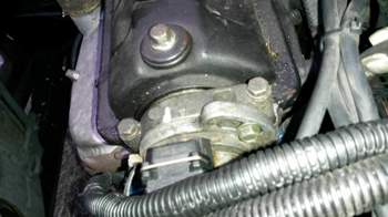

Mon Dec 28 14:16:03 CET 2015    |    Maxime_Hobusch
Mon Dec 28 14:20:04 CET 2015    |    max.tom
Die sitzt unten am Kat ..
Mon Dec 28 14:46:07 CET 2015    |    Maxime_Hobusch
Ok
Mon Dec 28 14:47:29 CET 2015    |    Maxime_Hobusch
Aufbocken 🙁
Mon Dec 28 14:52:39 CET 2015    |    max.tom
Ach nur leicht aufbocken oder auf die Rampen fahren
Mon Dec 28 14:54:09 CET 2015    |    max.tom
Aber ich vermute des iss der Blaue Tempfuhler ...

Mon Dec 28 19:07:20 CET 2015    |    max.tom
Maxime ...tempfuhler messen ,und wenn die Werte nicht stimmen isses der Tempfuhler ,weil wenn der Falsche Werte an das STG sendet z.b motor zu heiss 100 grad obwohl der Motor/Kuhltemperatur kalt ist kommt auch kein Benzin an ..und das STG greift auf seine Grundwerte zurück wenn sich die Sensoren nicht melden wegen defekt/Kabelbruch ....
Blauer Tempstecker abziehen und mal ohne starten ...

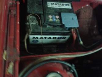

Mon Dec 28 19:14:11 CET 2015    |    max.tom

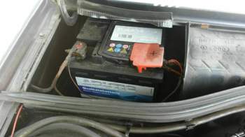

Magnus ..bei meinem Grauen war direck am Tempstecker die Pins der Kabelbruch..
Und vom STG des Massekabel zur Batterie am Kabelschuh der Kabelbruch ...
Mon Dec 28 19:17:01 CET 2015    |    Magnus-Vehiculum
Ah danke für die Bilder! 🙂
Sag ich doch ist nochn Verteiler dran
Mon Dec 28 19:20:28 CET 2015    |    max.tom
