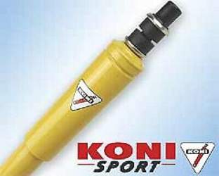

Schaut mal was ich gefunden habe🙂
Sun Dec 27 20:59:09 CET 2015    |    legooldie
Sun Dec 27 21:02:20 CET 2015    |    Maxime_Hobusch
Gelbe was?
Sun Dec 27 21:03:36 CET 2015    |    Maxime_Hobusch
Vorne was gekbes hinten was schwarzes hab kp, hat papa gekauft
Sun Dec 27 21:07:13 CET 2015    |    legooldie
Sag bloß du kennst Koni Stoßdämpfer nicht?🙄

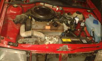

Polo geht immer im Stand wenn man etwas gas gibt und wieder runter geht aus

Blauer Temperaturfühler den Stecker auf Kabelbruch nachguggen
Blauer tempfuhler ausmessen
Des Dunne BRAUNE Kabel was vom STG ZUR MasseBatterie geht am Kabelschuh kontrollieren ..

Maxime ..ja die 2 Stecker am Thermostatgehäuse ..
Sun Dec 27 23:17:57 CET 2015    |    Maxime_Hobusch
Also der blaue und der daneben ok und die sollen was mit dem ausgehedem Motor zu tun haben?
Im übrigen: gestatten mein Schatz unterm Häubchen ja ich weiß kühlergrill und Ansaugstutzen fehlen.
Ach für was ist eigentlich der dicke Schlauch beim krümmer, der dann dort beim riemengehäuse verschwindet?
Sun Dec 27 23:21:05 CET 2015    |    max.tom
Nee nur der Blaue ,und auf Kabelbruch achten ..

Woran erkennt man eigentlich Kabelbruch? Daran das es an einer Stelle leicht biegsam ist? Ach ich stelle mich mal wieder besonders doof an
Sun Dec 27 23:27:42 CET 2015    |    max.tom
der dicke Schlauch ist die Ansaugluft vorwärmung in der Kaltlauffahse...
Ich sehe grad das du da einen Kaltlaufregler drin hast ????

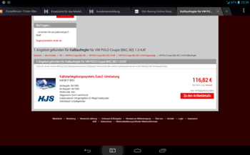

Sun Dec 27 23:42:45 CET 2015    |    max.tom
Möglicherweise ,aber ich habe auch mal gestöbert im Netz und gesehen das es da verschiedene Kaltlaufregler gibt ...
Der hier iss der richtige so wie ich recerschiert habe ..

Mein Polo 87 c 2F ( Der Graue ) jetzt Ral 2009 Verkehrsorange :)
Baujahr / Modelljahr 1993/94
AAU MOTOR 33KW 45 PS
CEE 5.Gang
Modifiziert durch einen AAV 1,3Liter Kopf. ( OFFEN )...
Ansaugbrucke und Nockenwelle
Und Drosselklappe mit der Monoeinheit besteht auch aus demAAV 1.3 Liter Motor....
Der Zylinderblock ist der AAU 1,05 Liter
Das Steuergerat ist das Orginale AAU = jetzt geändert und des AVV Steuergerät verbaut:)
Wer Fragen zu dem Umbau hat kann sich gerne melden
