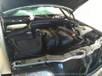

Im letzten Blog haben wir die Motoren umgebaut und den "neuen" soweit fertiggemacht für den Einbau. Deshalb ging es auch direkt los mit dem Einbau, aber vorher noch den Motorraum vorbereiten.
Also alles geprüft, die Motorlagerstellen kurz vom Rost befreit und alles sortiert.
Dann gings los: Der Motor hing ja schon am Kran, das Getriebe war auch schon dran, also rein damit!
Nach einigem Hin und Her war der Motor dann endlich drin und soweit festmontiert. Nun die Automatiksachen dran, Motorkabelbaum ran, Gasanlage anschließen und dann mal einen Startversuch. Die Batterie haben wir den Tag über geladen, also rein setzen Schlüssel drehen und.... nix?!
Okay Schlüssel raus, wieder rein und drehen und man hört ihn quasi angehen und ZACK direkt aus. Hmmm noch ein paar Mal versucht und leider blieb es dabei. Geht kurz an und ZACK wieder aus. Anschließend vertrödelten wir unsere Zeit mit dem Auspuff, leider ohne Erfolg.
Für den Tag hörten wir also auf, um dann an Tag 6 weiter zu machen.
Wir fingen an Tag 6, mit dem an wo wir aufgehört haben: Der Auspuff. Speziell die KATs an den Krümmer. Aber vorher noch eine Sache: Geht er an? Mein Kumpel hatte eine Idee, und zwar die Wegfahrsperre. Also Batterie, die wir wieder geladen haben, abklemmen vom Ladegerät, Türen zu machen und den Wagen abschließen. Dann wieder aufmachen und dann der große Moment... er springt an, ja... und... ja... er läuft auch länger als wenige Sekunden.
Da aber das komplette Kühlsystem noch nicht dran war schnell wieder aus.
Da war dann aber direkt ein Erfolgserlebnis da: ES LEBT!

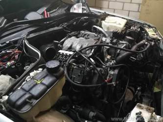

Montag... die Motoren sind alle beide draußen und jetzt? Meine Gasanlage will ich behalten, also muss das auf den neuen Motor übernommen werden. Das Getriebe wird auch von meinem alten Motor behalten sowie die keine 500km alten Zündkerzen. Auch der Wandler und eben auch der komplette Motorkabelbaum wird auf dem neuen Motor gebraucht. Warum?
Der Spendermotor hat die Sekundärluftpumpe, also eine kleine Pumpe vorne am Motor, die irgendwas mit der Luft macht. Das hat mein Motor nicht drauf gehabt. Dadurch ist die Ansaugbrücke anders und ansich auch das Motorsteuergerät (MSG). Nur da ich für mein MSG 3 Schlüssel besitze, wollte ich dieses behalten.
Der Motorkabelbaum ist durch diese Sekundärluftpumpe auch anders, und da sonst das Motorsteuergerät ggf Probleme bekommt, haben wir einfach den Kabelbaum von meinem übernommen und die Sekundärluftpumpe demontiert.
Gut alle Stecker an den Zündspulen, paar kleine Stecker vorne am Motor, welche zum Anlasser und der Lichtmaschine (scheiß Frickelei übrigens, da der Kanal, wo die Kabel durchgehen sehr sehr eng ist) abmachen und dann fehlen noch die Klopfsensoren unter der Ansaugbrücke.
Am Montag haben wir meinen Motor zerlegt und dort die Ansaugbrücke, Kabelbaum der Gasanlage und Motorkabelbaum demontiert. Den Wandler natürlich auch.

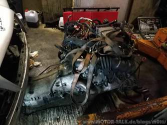

Im Januar war es endlich so weit: Ich hatte 2 Wochen Urlaub, ein guter Freund auch, einen passenden Schlachtwagen hatte er auch da und alles war geplant.
Also kam er am Freitag gegen Mittag vorbei, wir luden meinen Kombi auf, warfen alles was wir benötigten rein und schmissen uns auf die Autobahn. Nach guten 300 KM waren wir dann endlich bei ihm und fielen ins Bett.

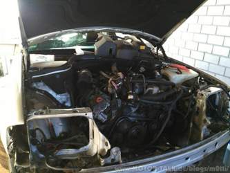

Samstag wurde es dann ernst: Den Spender zerlegen, also Front alles ab, Schläuche alle weg, Motorkabelbaum abstecken oben, Gasanlage auch abstecken usw usw.
Anschließend dann den Motor mit Getriebe raus und in der Garage auf den Boden stellen.
Jetzt den Spender aus der Garage raus und mein Komb rein. Also Spender rausgezogen, Kombi auf Hänger vor die Garage und rein damit. Das war der Samstag, es gab dann noch was zu essen und wir gingen früh schlafen.
Der Sonntag war ähnlich zum Samstag. Wieder ein S202, wieder Silber, wieder ein M112 Motor der raus muss. Also Front zerlegen (SW blieben diesmal aber drin), Gasanlage nachverfolgen, Motorkabelbaum abstecken am MSG und anschließend auch den Motor mit Getriebe rausholen.
Das hat alles soweit gut funktioniert. Störend waren alte gammelige Schrauben und die Enge in der Garage. Den Motor vom Spender haben wir zwischenzeitlich wieder angehoben und ohne Getriebe auf ein Rollbrett gestellt. So konnte er dann - ohne im Weg zu sein - auf den Umbau warten.
Sonntagabend war mein Motor dann endlich draußen und wir haben noch das Getriebe ab gemacht.

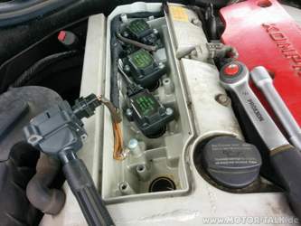

Naja nächster Verdacht war eine defekte Zündspule, also bei Mercedes gefragt ob die mir den eben auslesen können "So kurz vor Ostern? Nein das ist nicht möglich" und eine andere Werkstatt "Habe ich keinen passenden Anschluss um das auszulesen". Hatte dann doch Glück und es wurde eben erledigt. Schuldig war der Zylinder 5 und vor Ort wurde dann die Spule getauscht, da ich eh welche dabei hatte.
Leider hat das nicht geholfen und es gab vieeele Vermutungen. AGR defekt? LMM defekt? Unterdruckproblem? Kat defekt?
Ich tauschte erst mal wie "wild" die Zündspulen und irgendwann besorgte ich mir ein Bluetooth Adapter und passendes Kabel um den Wagen selber auszulesen - für Fehlerspeicher ausreichend und funktioniert sehr gut.

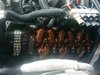

Egal was ich machte: Zylinder 5. Dreck. Also mal die Kerzen mir angeschaut (siehe Bilder). Von Zylinder 4 fehlte an einer sogar etwas Keramik 😰 . Kurzerhand entschieden alle zu tauschen und entdeckte unter anderem in Zylinder 3 andere Kerzen als sonst wo. Wenn ich bedenke, dass ich die Kerzen bei gut 200.000 habe wechseln lassen (!) und diese einen Intervall haben von 100.000Km.

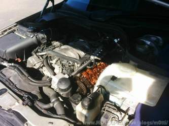

Ich habe mir also alle Finger gebrochen, um bei dem M112 (So die interne Bezeichnung vom Motor) alle Kerzen ordentlich zu wechseln, gut inzwischen weiß ich wie ich wo dran komme. Trotzdem ist einfach eben anders - gut es ist und bleibt ein V6.

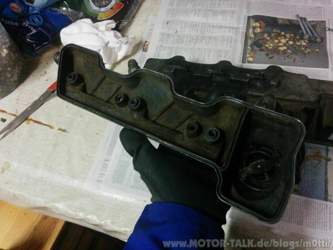

Leider auch kein Erfolg. Dann hatte ein Bekannter die Idee, dass der Ventildeckel zu "verschlammt" ist. Das ist leider ein recht bekanntes Problem vom M112. Da ich die Ventildeckeldichtung "eh" liegen hatte machte ich mich ans Werk.
Halter von der Gasanlage ab (nachdem ich endlich wusste wie) und dann hatte ich irgendwann den Ventildeckel mit der Motorentlüftung drauf in der Hand. Also penibel reinigen, was mich gute 2 Stunden meines Lebens gekostet hat, um dann festzustellen, dass es zu dunkel ist und in strömen regnet.
Zwei Tage lang hatte ich dann keine Zeit, also legte ich den Ventildeckel vorsichtig auf den Motor, damit kein Dreck rein kommt. Erst am Samstag hatte ich die Ruhe um alles zusammenzubauen.
Der Zusammenbau ging relativ schnell und ich nutze den Abend dann für einen Testlauf. Anfangs wirkte es "okay", aber dann fing es wieder an: Unrunder lauf und alles doof. Doch was ist das? Weißer Rauch? Ein neuer Papst? Nein... Öl der auf den Krümmer tropft und verursachte eine schöne Wolke aus dem Motorraum.
In den folgenden Tagen abends wieder den Ventildeckel runter gemacht um diesen (hoffentlich) ordentlich festzumachen. Inzwischen dauert es nur gut 20-30 Minuten und ich habe den Deckel in der Hand, leider zerstörte ich mir dies mal einen Unterdruckschlauch -.-
Das Qualmen blieb, also durch die Hilfe von Bremsenreiniger das Öl entfernt und dann war dies auch weg. Für den Testlauf tauschte ich dann die Wanne um den Bremsenreiniger aufzufangen gegen große Pappe um zu schauen ob er noch Öl tropft und wie man sah sah man nichts.

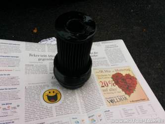

Wie geplant gab es am Sonntag für den 200k einen kleinen Service. Ein Ölwechsel war dringend notwendig und die Zündkerzen wollte ich, für mein Gewissen, auch neu machen.
Natürlich auch den Luftfilter tauschen und vorne die Federaufnahmen begutachten.
Öl stand bereit, was eigentlich für den C240 gedacht war (10W40), und Zündkerzen, Öl- und Luftfilter habe ich schnell bestellt. Dazu auch eine Liqui Moly Motor-Spülung. Ob diese hilft oder nicht sei mal dahingestellt. Solange wie der letzte Wechsel laut Zettel her war wollte ich es lieber so machen.
Erst habe ich die Kerzen gewechselt. Im Vergleich zu meinem C240 mit dem M112 kommt man bei dem E200k (M111 EVO) natürlich perfekt an alle 4 Kerzen - hätte mich auch gewundert, wenn es anders gewesen wäre. Schnell den kleinen Deckel oben ab, die 4 Zündspulen runter, die Kerzen raus drehen und tauschen.
Schnell den Kennzeichenhalter vorne tauschen, da der alte nicht richtig schließt, dann den Luftfilter tauschen und leider fing es, als ich vom Warmfahren für den Ölwechsel wieder kam, an zu regnen.
Die Pause nutze ich um etwas zum Abendbrot zu essen und bin anschließend wieder raus zum Wagen und habe die Motor-Spülung rein gekippt.
Nach 10 Minuten Motor aus, Schraube raus und Öl raus laufen lassen. Zwischendurch den Filter tauschen und schön in Ruhe warten.
Das alte Öl war komplett schwarz und der Wechsel war definitiv notwendig.

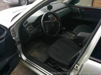

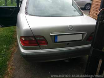

Endlich. Ich war in Osnabrück und saß in einem W210 220 CDI, da ich ja von der Frau meines Kumpels abgeholt wurde.
Nun standen wir bei meinem Freund auf dem Hof seiner Eltern. Natürlich bin ich direkt zu "meinem" neuen und kurze Bestandsaufnahme gemacht. Rost. Aber noch okay und dreckig isser.
Erst mal die Kennzeichen dran und alles einladen. Was war ich froh, endlich nicht mehr alles selber schleppen, sondern einfach alles in den Wagen werfen.
CD ins Radio kloppen, Sitz einstellen, Lenkrad einstellen und Licht prüfen - geht alles.
Der Innenraum ist auch relativ dreckig, aber das kann man ja ändern. Doch nicht mehr heute, ich will nach Hause, denn ein Blick auf die Uhr zeigt ungefähr 18:30.

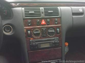

Achja das Glas vom Außenspiegel rechts fehlte leider, was das Parken zum Teil nicht einfach gemacht hat. Natürlich auch die Pixelfehler im Tacho, die aber jetzt weg sind.
Die Klimaanlage funktioniert und auch die Sitzheizung auf dem Fahrersitz geht. Alle Fensterheber machen was sie sollen.
Ah und auch der Regensensor macht was er soll.
Am Geilsten ist jedoch der Tempomat. An meinem C240 funktioniert er ja leider immer noch nicht, weil wohl die Radnaben verrostet/verdreckt sind. Eigentlich wollte ich das dieses Jahr mal reinigen, aber nungut.
Auf der A1 mit Tempomat auf 150 km/h entspannt zu fahren ist schon sehr geil und bequem.
Zum Motor: Er zieht gut und läuft. Im Leerlauf sägt er etwas und er braucht definitiv mal einen Service (Alles ist bestellt). Der Unterschied von 163 PS Kompressor zu 170 PS V6 ist schon groß, denn der Kompressor kommt gut von unten raus und der V6 braucht echt Drehzahl.
Nervig war das Radio... Er braucht (nach dem Start) mal 5 Minuten bis er die CD gelesen hat und mal erkennt er es direkt. Vielleicht tausche ich es gegen ein anderes solange ich den Wagen habe.
