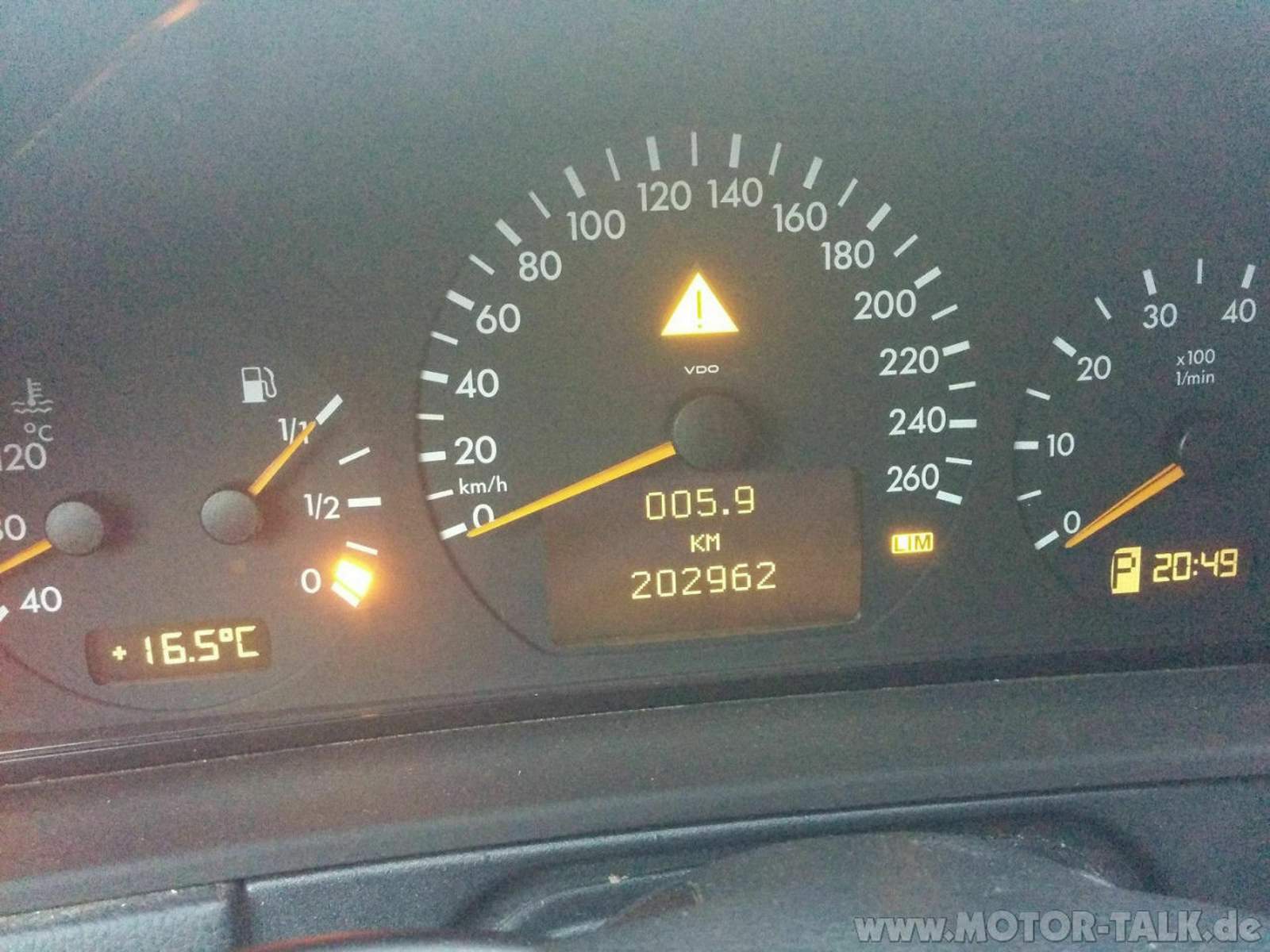

Wie geplant gab es am Sonntag für den 200k einen kleinen Service. Ein Ölwechsel war dringend notwendig und die Zündkerzen wollte ich, für mein Gewissen, auch neu machen.

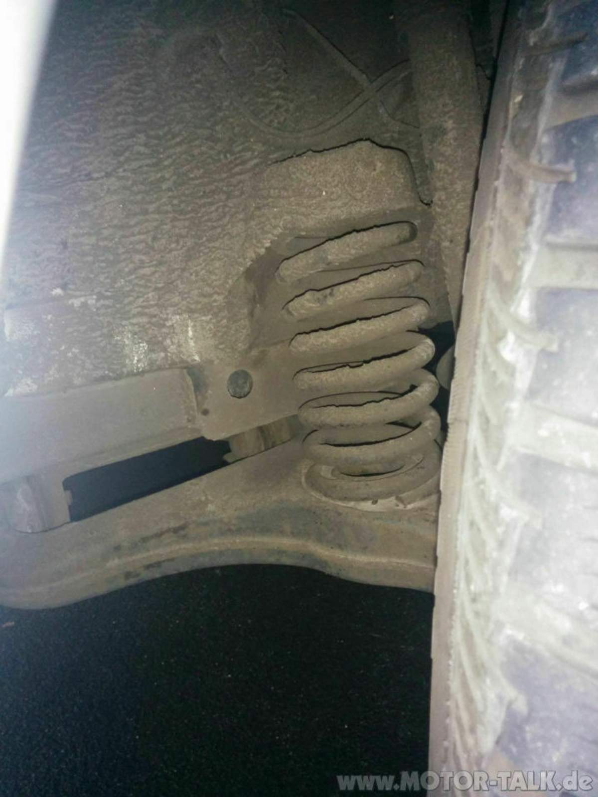

Natürlich auch den Luftfilter tauschen und vorne die Federaufnahmen begutachten.

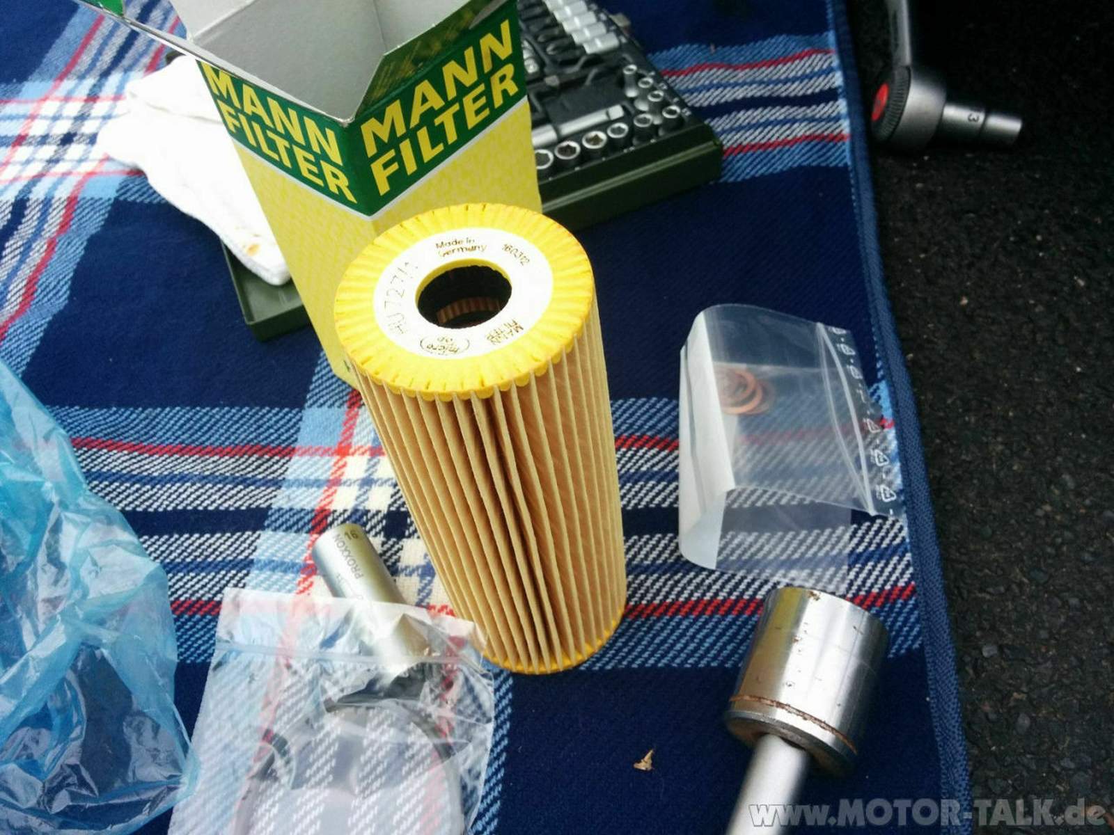

Öl stand bereit, was eigentlich für den C240 gedacht war (10W40), und Zündkerzen, Öl- und Luftfilter habe ich schnell bestellt. Dazu auch eine Liqui Moly Motor-Spülung. Ob diese hilft oder nicht sei mal dahingestellt. Solange wie der letzte Wechsel laut Zettel her war wollte ich es lieber so machen.

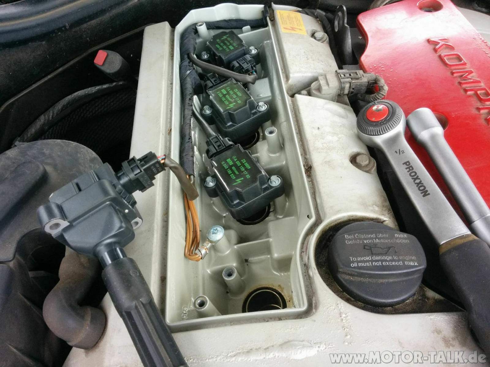

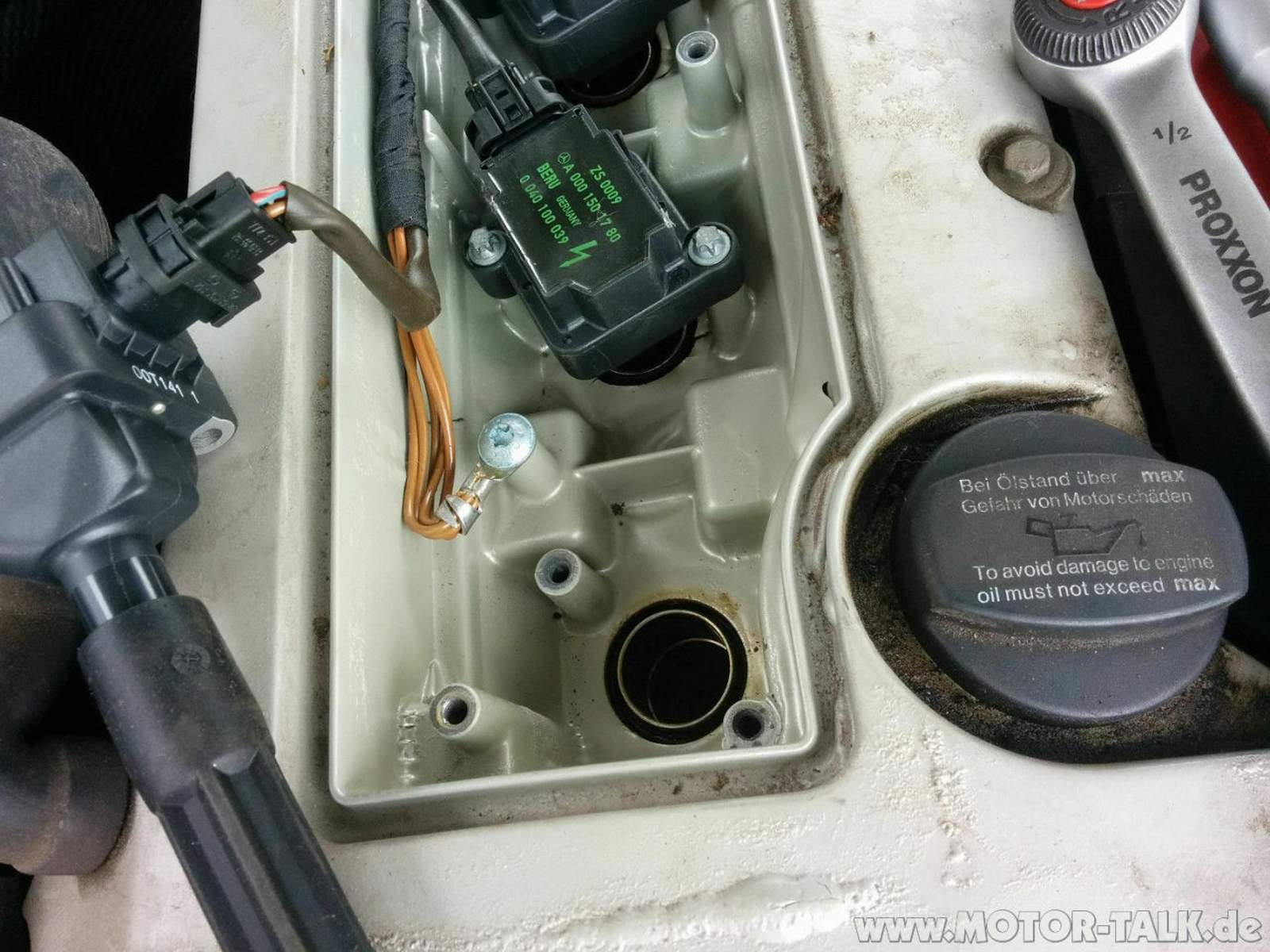

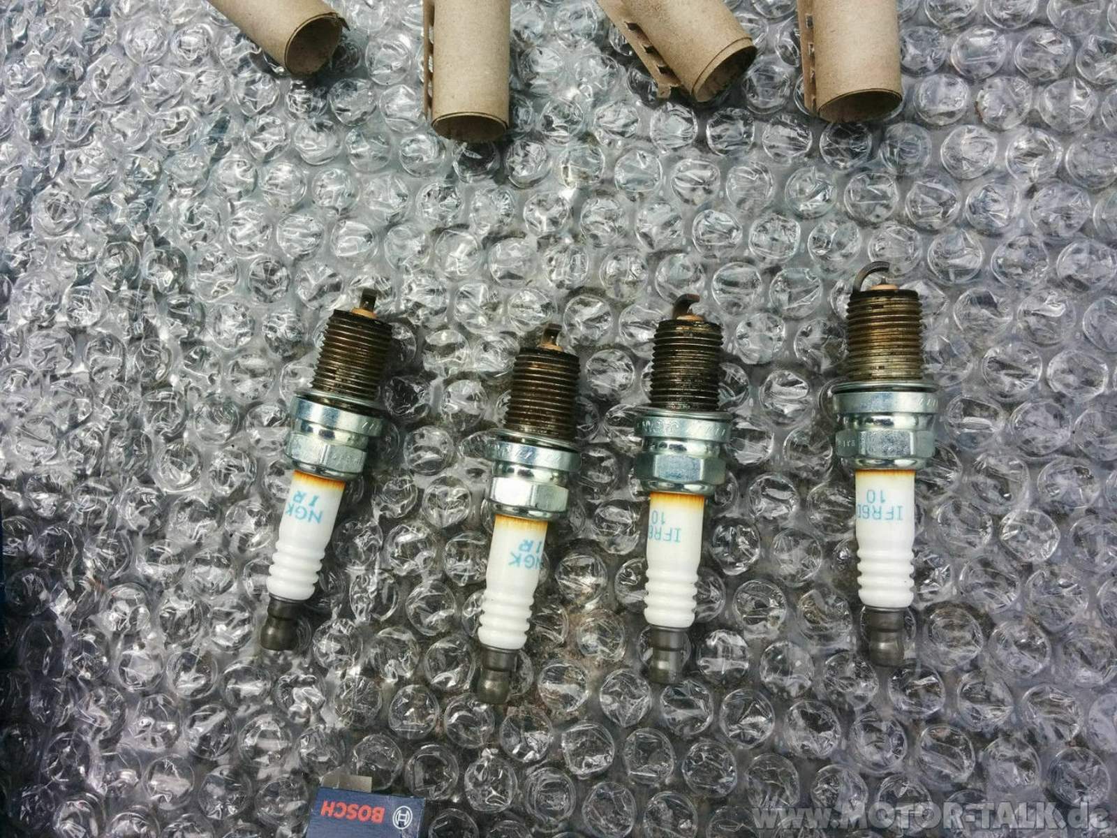

Erst habe ich die Kerzen gewechselt. Im Vergleich zu meinem C240 mit dem M112 kommt man bei dem E200k (M111 EVO) natürlich perfekt an alle 4 Kerzen - hätte mich auch gewundert, wenn es anders gewesen wäre. Schnell den kleinen Deckel oben ab, die 4 Zündspulen runter, die Kerzen raus drehen und tauschen.

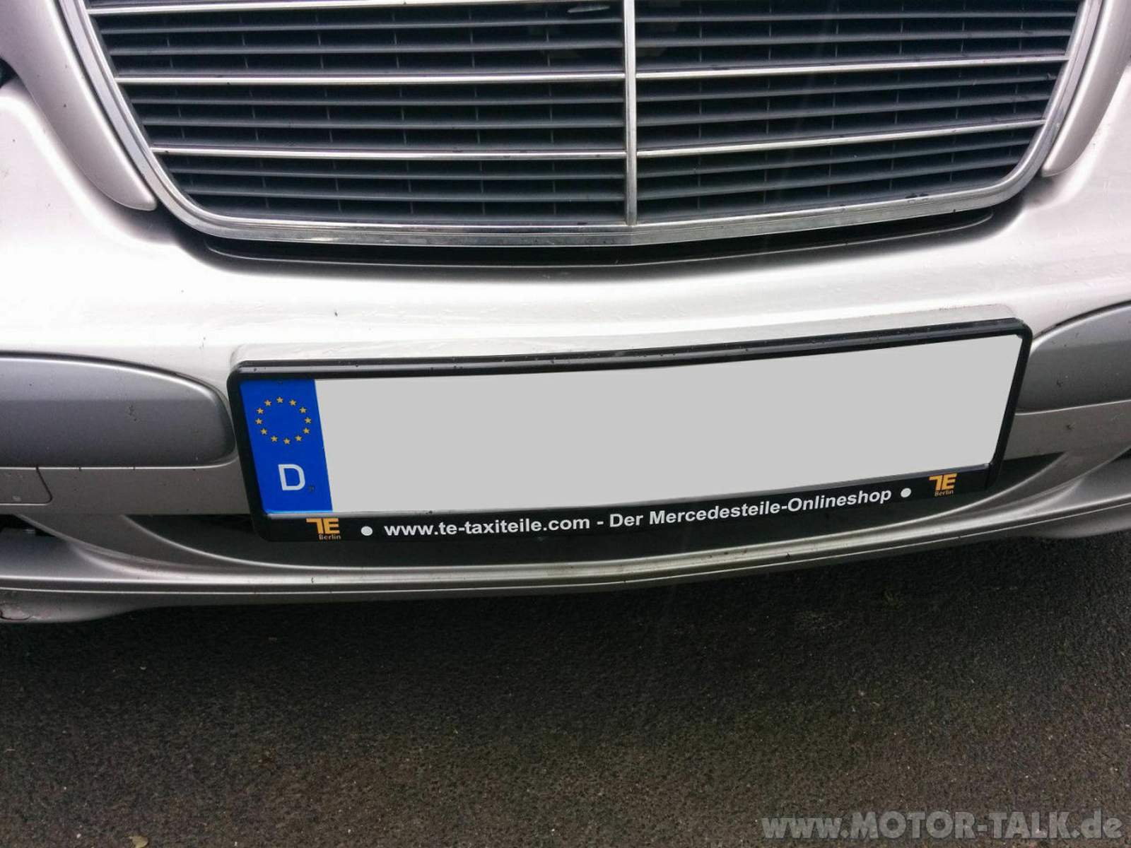

Schnell den Kennzeichenhalter vorne tauschen, da der alte nicht richtig schließt, dann den Luftfilter tauschen und leider fing es, als ich vom Warmfahren für den Ölwechsel wieder kam, an zu regnen.

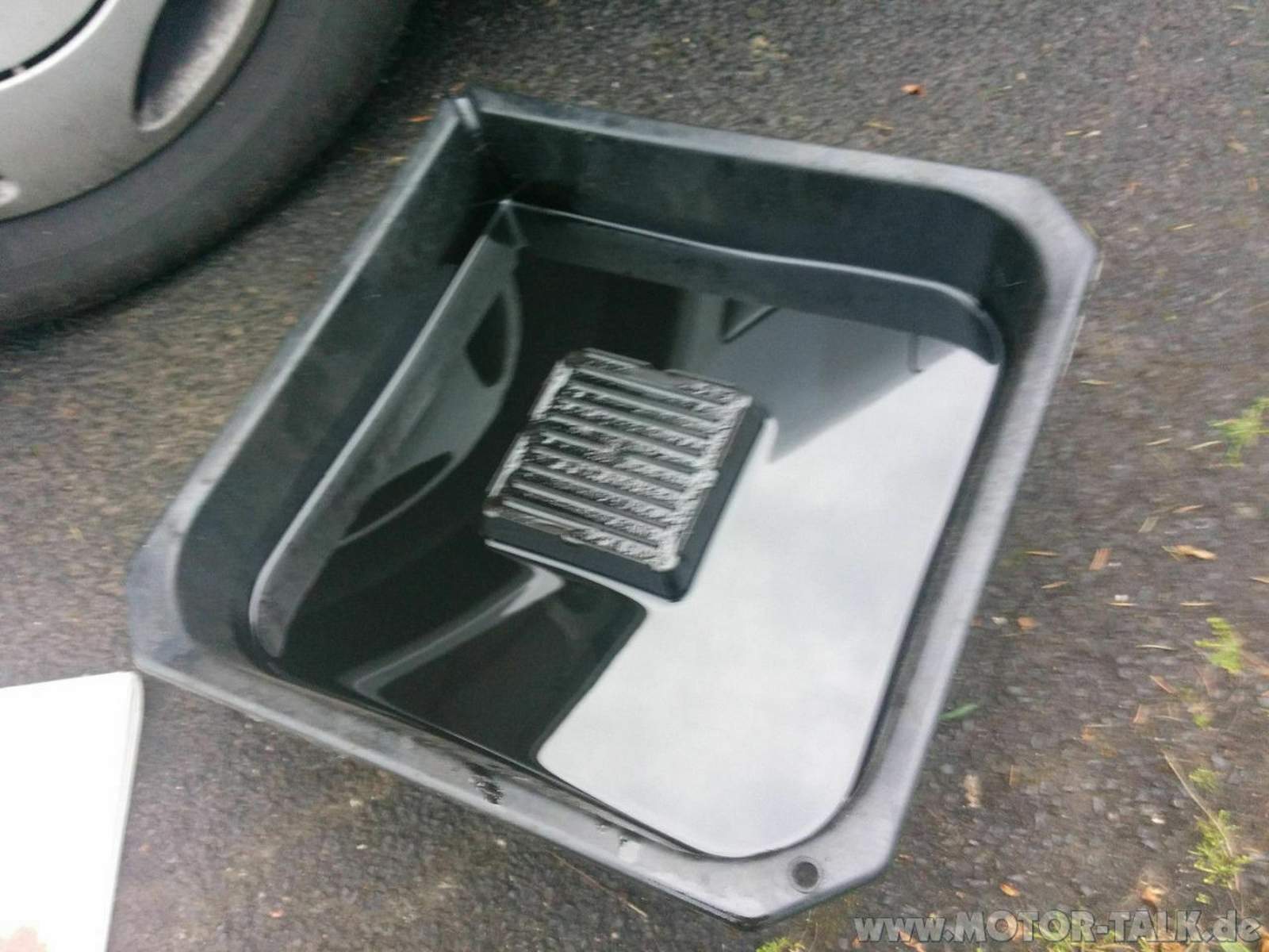

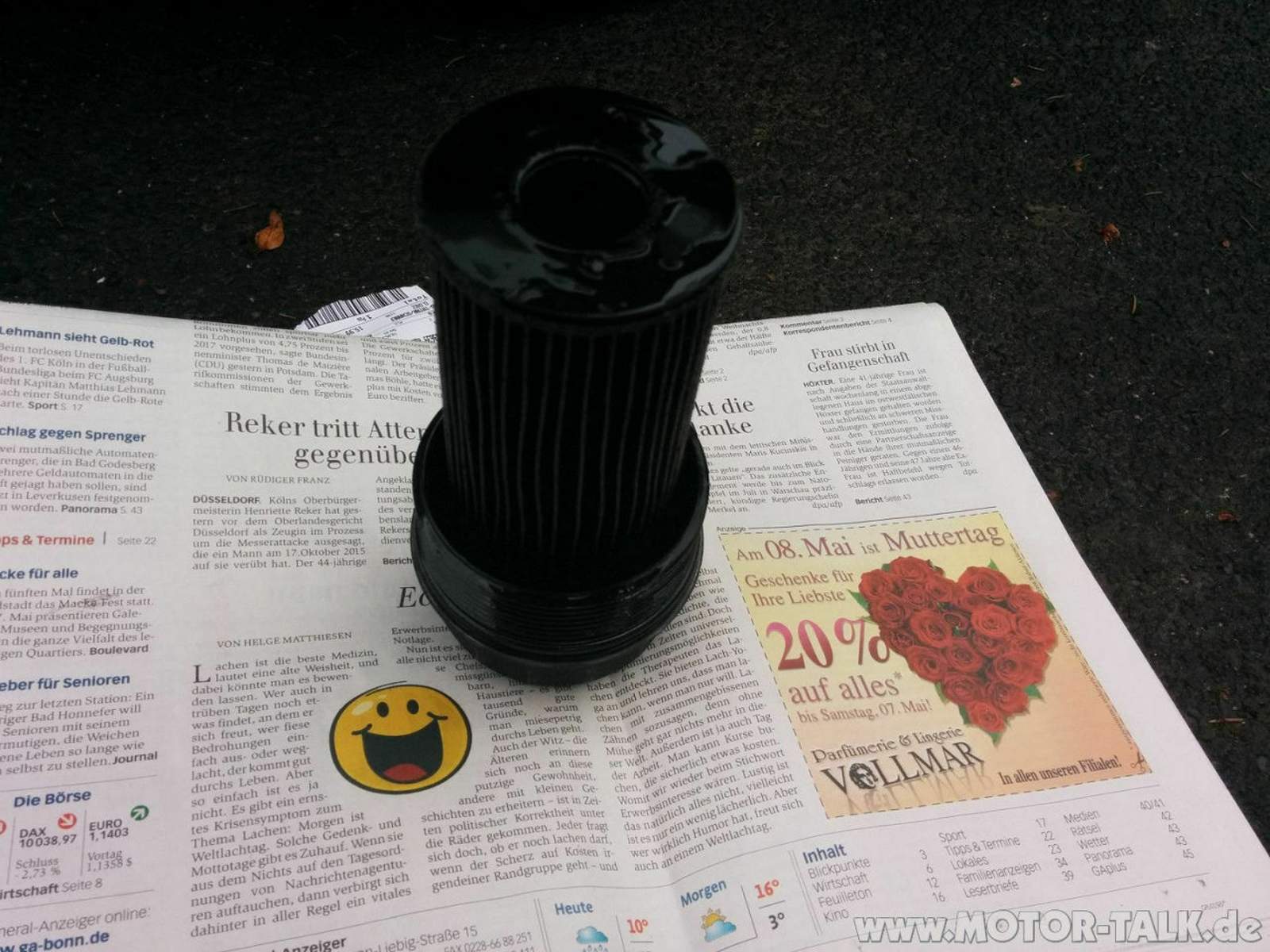

Nach 10 Minuten Motor aus, Schraube raus und Öl raus laufen lassen. Zwischendurch den Filter tauschen und schön in Ruhe warten.
Das alte Öl war komplett schwarz und der Wechsel war definitiv notwendig.
Die Federaufnahmen waren zwar dreckig, aber sahen gut aus bzw waren noch nicht angebrochen. Werde wohl die Woche über mal in der Waschbox mit der Lanze dran gehen und den Dreck weg machen, um es genauer sagen zu können.

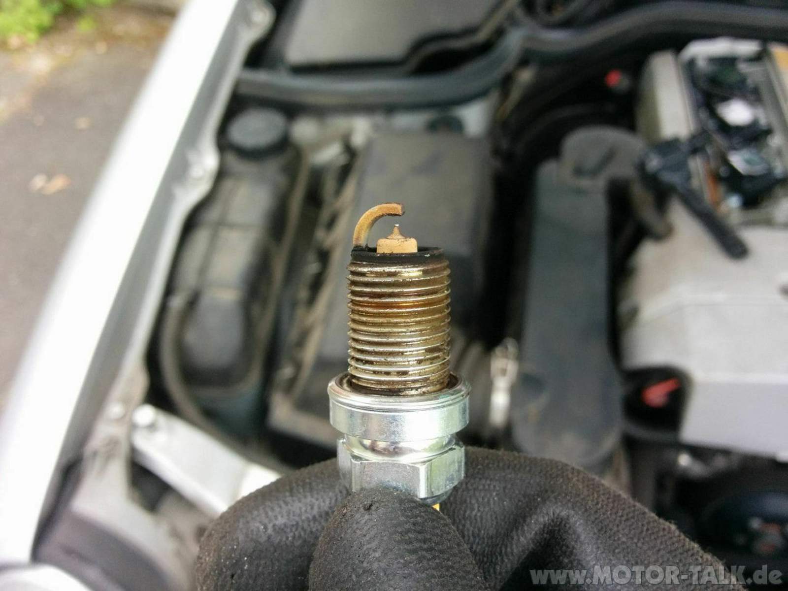

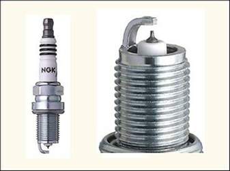

Und der lief noch?? Da ist ja an den Mittelelektroden der Kerzen kaum noch was dran. Das da noch n Zündfunke überspringen konnte.... Waren das noch die ersten Kerzen? Habe noch nie so fertige Zündkerzen gesehen.
Würde bei so einem "Pflegezustand" erst einmal recht vorsichtig fahren. Ansonsten toi toi toi und viel Spass. Nette kleine Story.

Zu den Zündkerzen das sind NGK Iridium Kerzen die sehen immer so aus (im Falle des Bildes sogar ganz normal !!) und sind für z.B. Gas Fahrzeuge oder besonders lange wechselintervalle gedacht! Siehe Bild im Anhang!
MfG
Webman
Thu May 26 10:27:42 CEST 2016    |    Andreas_DO
Oh, na dann. Das ändert alles. Gut für Motti. Sachen gibt´s.... ;-)
