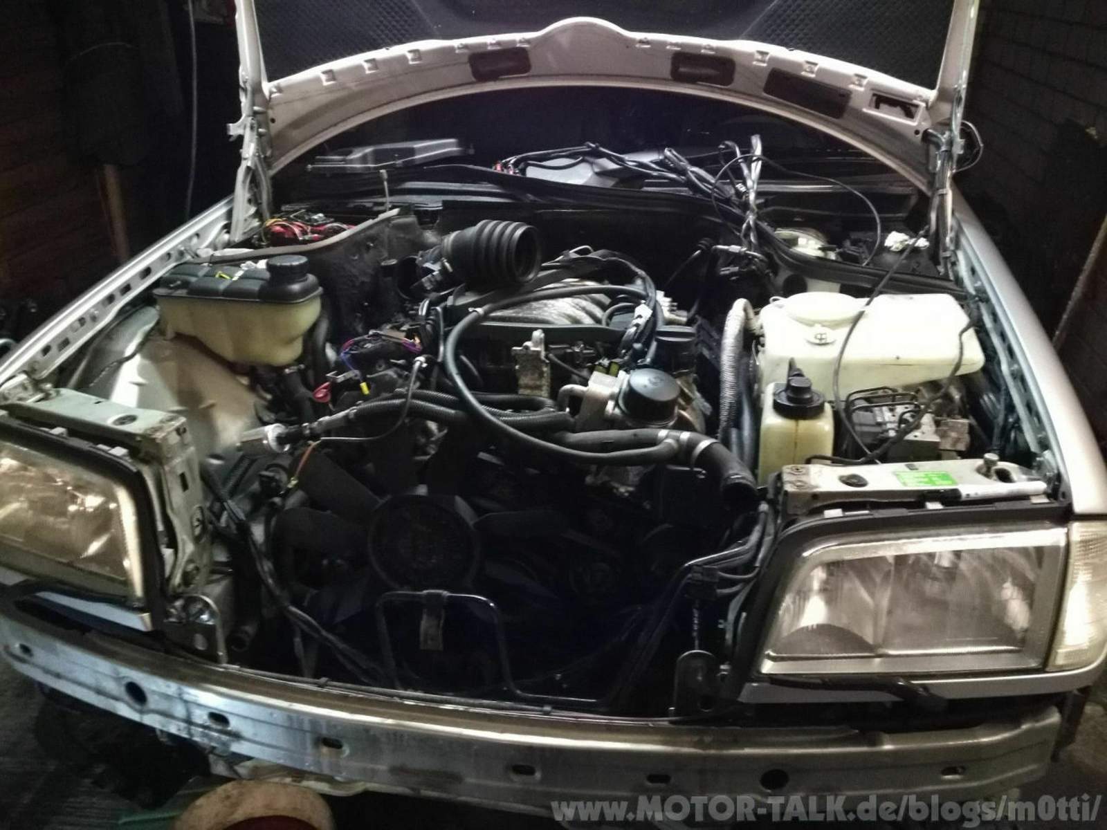

Im Januar war es endlich so weit: Ich hatte 2 Wochen Urlaub, ein guter Freund auch, einen passenden Schlachtwagen hatte er auch da und alles war geplant.
Also kam er am Freitag gegen Mittag vorbei, wir luden meinen Kombi auf, warfen alles was wir benötigten rein und schmissen uns auf die Autobahn. Nach guten 300 KM waren wir dann endlich bei ihm und fielen ins Bett.

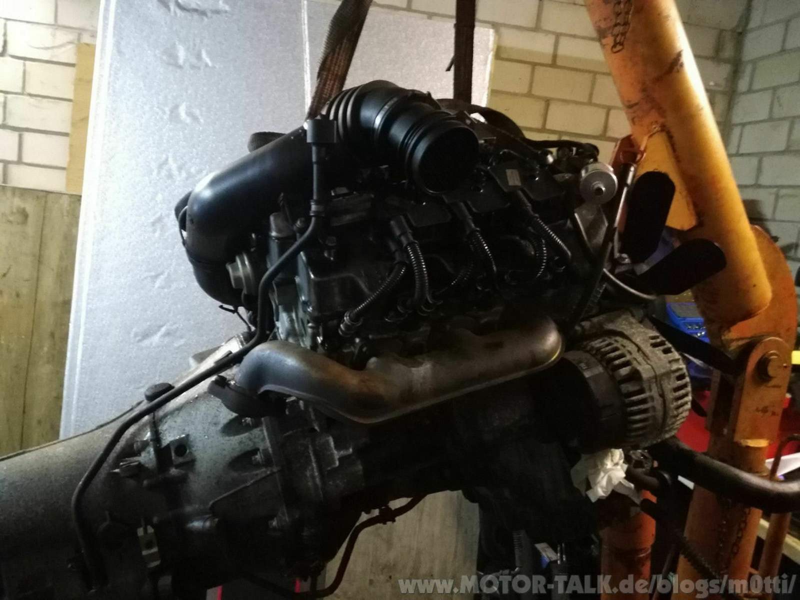

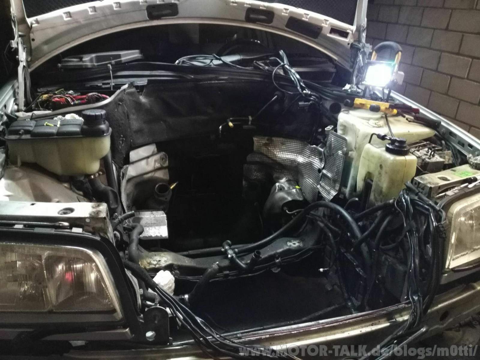

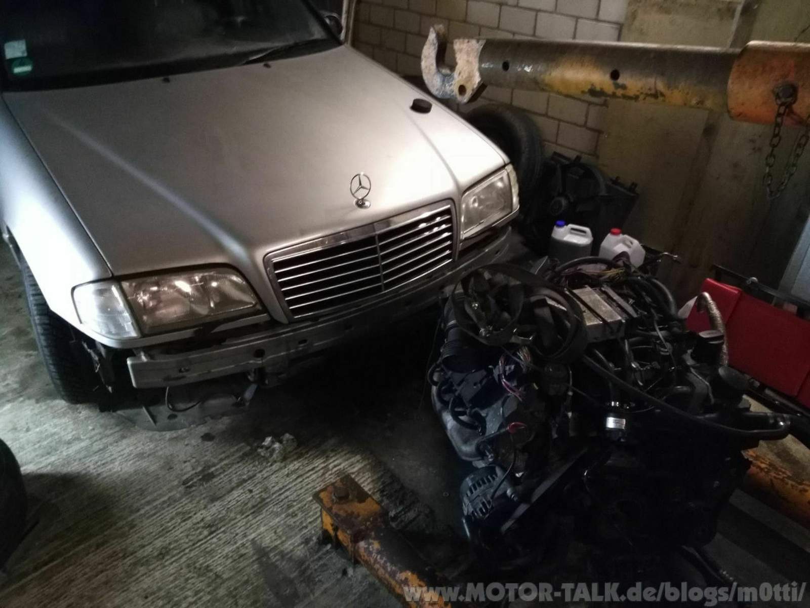

Samstag wurde es dann ernst: Den Spender zerlegen, also Front alles ab, Schläuche alle weg, Motorkabelbaum abstecken oben, Gasanlage auch abstecken usw usw.

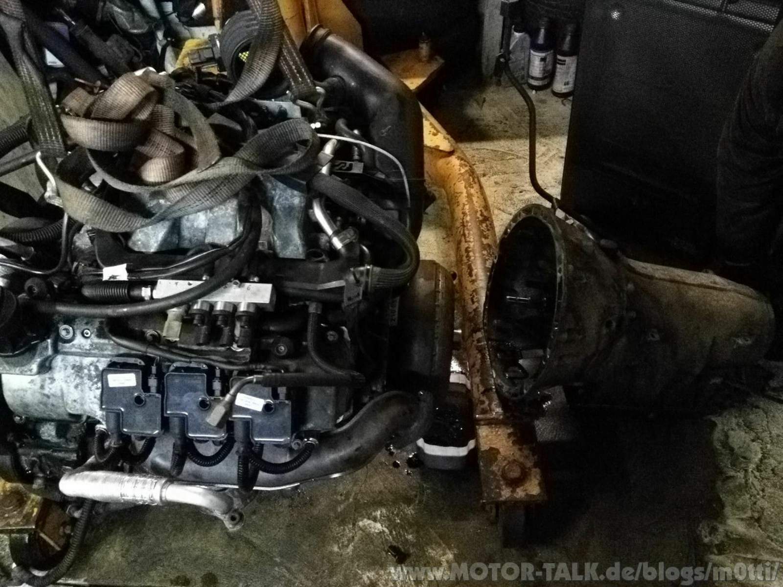

Anschließend dann den Motor mit Getriebe raus und in der Garage auf den Boden stellen.
Jetzt den Spender aus der Garage raus und mein Komb rein. Also Spender rausgezogen, Kombi auf Hänger vor die Garage und rein damit. Das war der Samstag, es gab dann noch was zu essen und wir gingen früh schlafen.

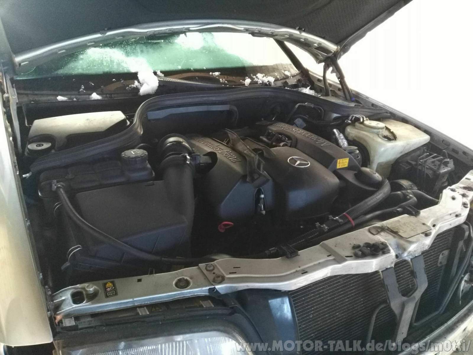

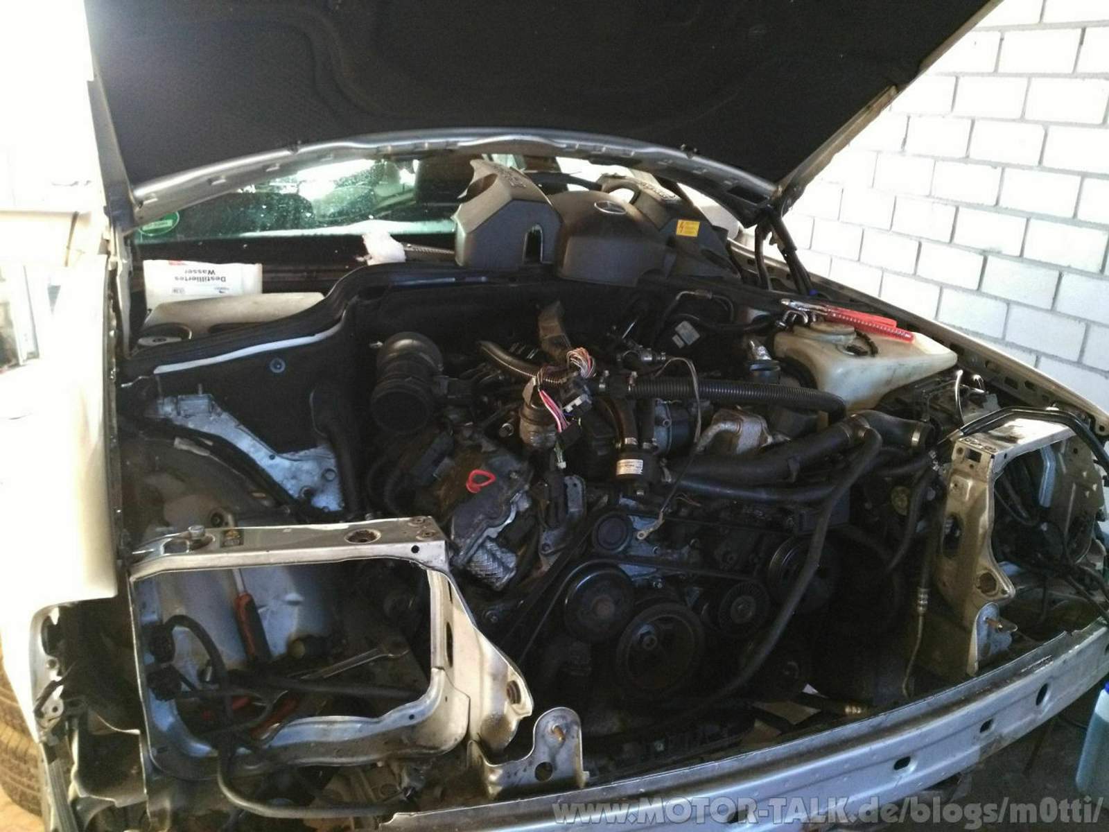

Der Sonntag war ähnlich zum Samstag. Wieder ein S202, wieder Silber, wieder ein M112 Motor der raus muss. Also Front zerlegen (SW blieben diesmal aber drin), Gasanlage nachverfolgen, Motorkabelbaum abstecken am MSG und anschließend auch den Motor mit Getriebe rausholen.
Das hat alles soweit gut funktioniert. Störend waren alte gammelige Schrauben und die Enge in der Garage. Den Motor vom Spender haben wir zwischenzeitlich wieder angehoben und ohne Getriebe auf ein Rollbrett gestellt. So konnte er dann - ohne im Weg zu sein - auf den Umbau warten.
Sonntagabend war mein Motor dann endlich draußen und wir haben noch das Getriebe ab gemacht.

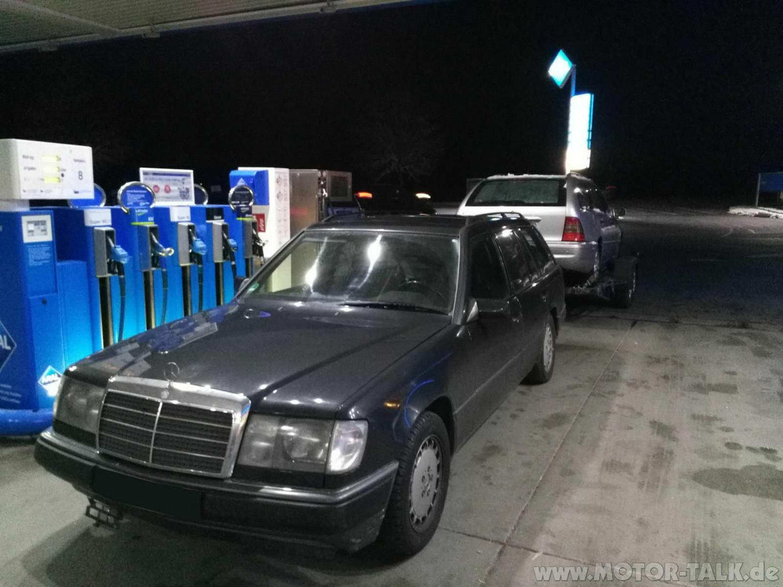

Zugfahrzeug und mein Kombi

Wenn ich das richtig verstanden habe, war der 124er nur Zugfahrzueg und es wurde ein 202er geschlachtet.

@etwina Der 124 war nur Zugfahrzeug und wurde nicht geschlachtet. Alleine weil es den M112 NIE im W124 gab wäre es unmöglich.
Genau es wurde ein S202 geschlachtet um meinen S202 wieder fahrbar zu machen 🙂
Hätte man auch direkt an der Farbe sehen können bei den Bildern, oder? 🙂

Jein, bestätigt sind 50% Kompressionsverlust am 5. Zylinder. Vermutlich bedingt durch ein krummes Ventil. Ich werde meinen alten Motor wohl zerlegen - aus diversen Gründen - und mir das selber auch mal anschauen.
Die Gelegenheit habe ich dann genutzt direkt einen anderen einzubauen, da eine Reparatur gleich teuer gekommen wäre.
Da ich ein Monat vorher die Gasanlage habe neu einstellen lassen, vermute ich, dass die Firma da mist gebaut hat. Deshalb werde ich die Anlage noch mal neu einstellen lassen und vorher keinen KM auf LPG fahren^^
