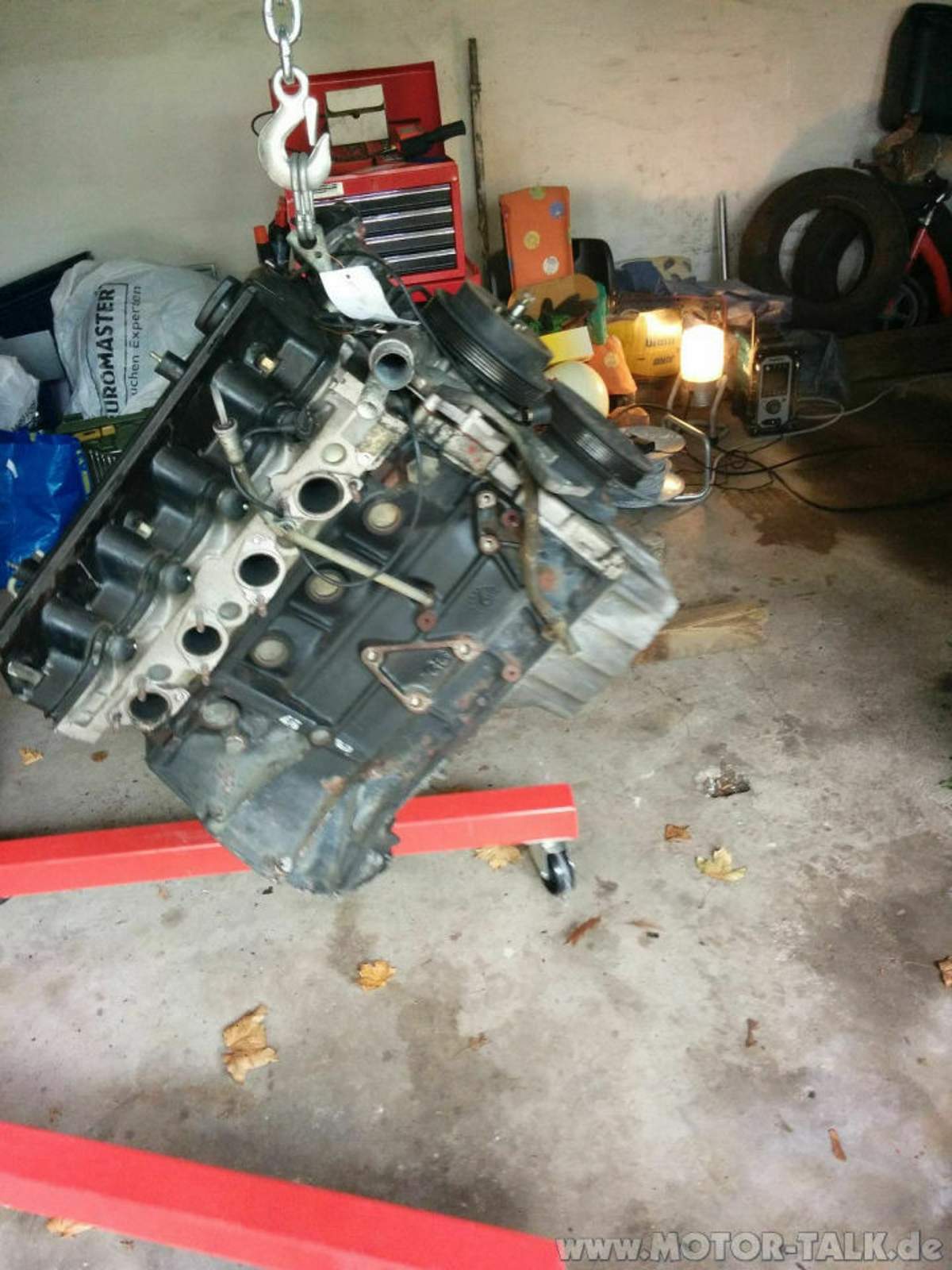

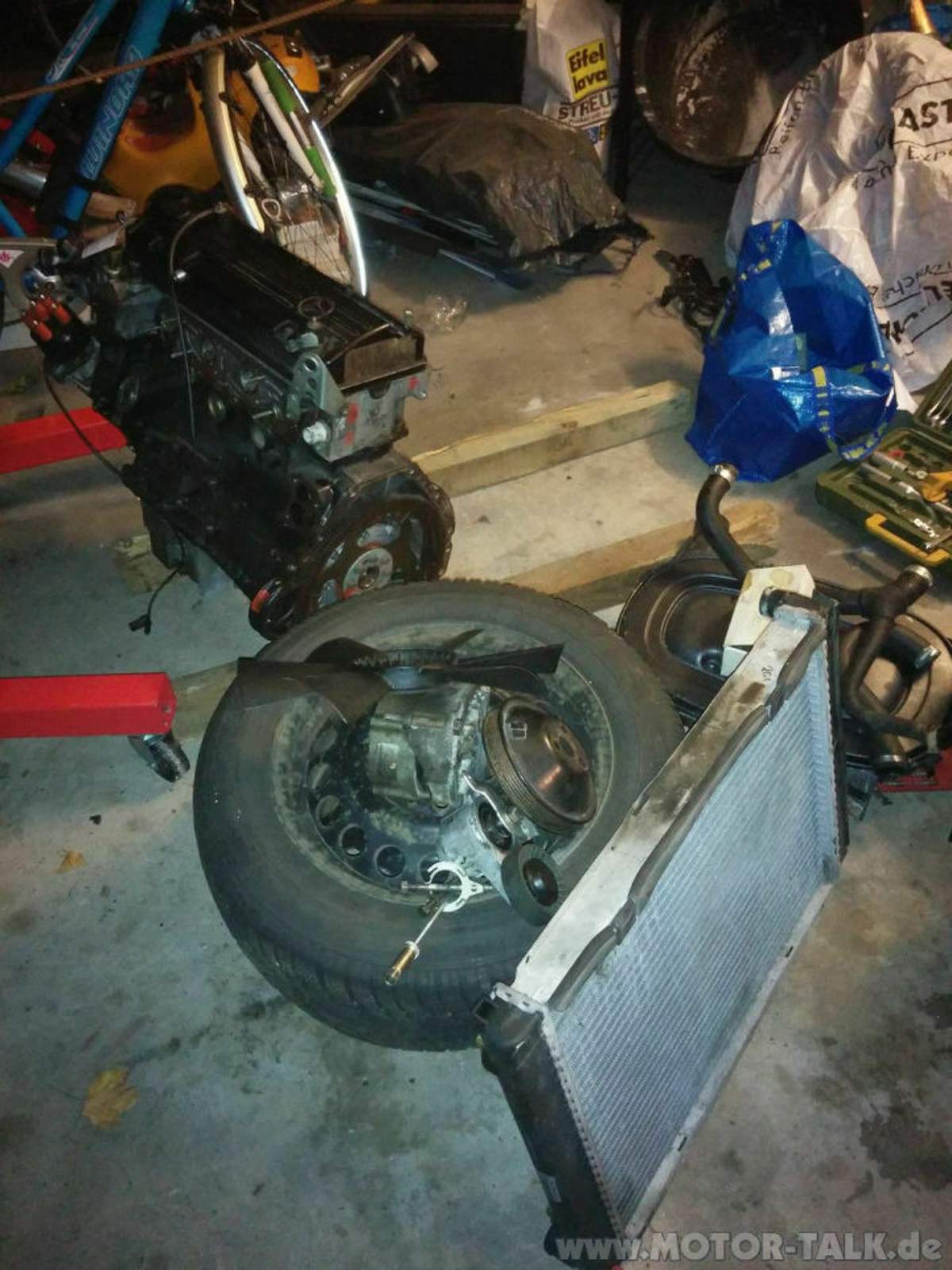

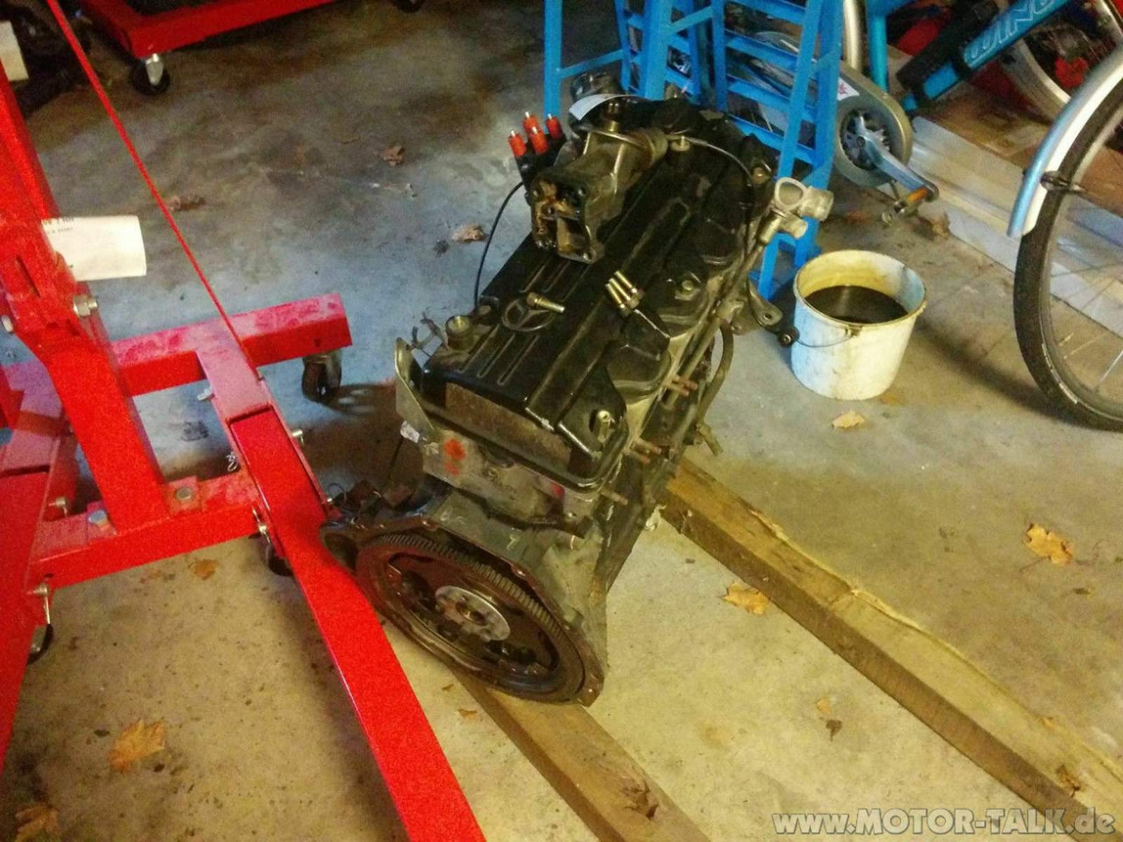

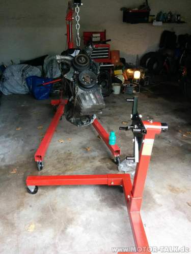

Letztes Wochenende stand jedoch folgender Plan: Er hat einen Austauschmotor gefunden mit unter 200.000KM und einer Garantie, dass er Läuft. Also durfte er sich seinen Firmenwagen leihen und ab damit ins 80KM entfernte ähm Kaff 😁
Motor in den "Kofferraum" bzw das große Loch vom Fiat Ducato Transporter und zu ihm.

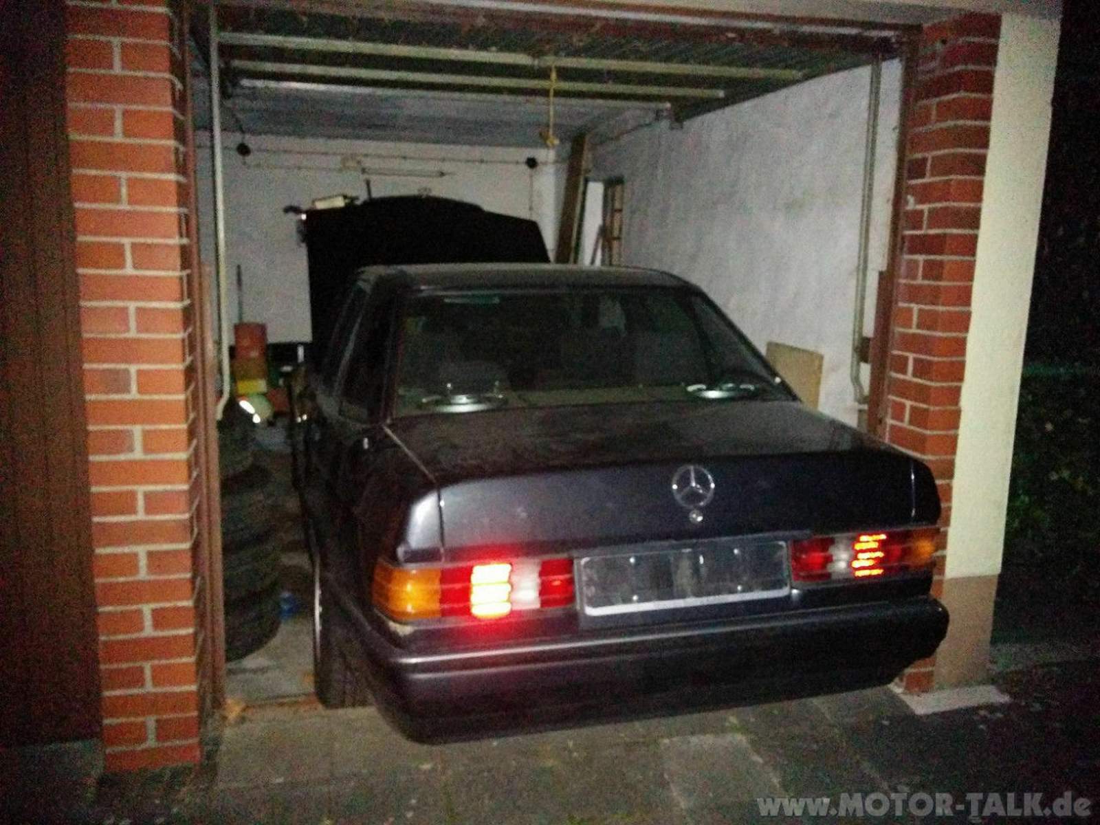

Seinen 190er "drehen" damit die Front in der Garage steht und wir schrauben können, anschließend Motorkran vom Nachbarn ausleihen und den Motor aus dem Transporter holen und auf den Holzleisten abstellen.

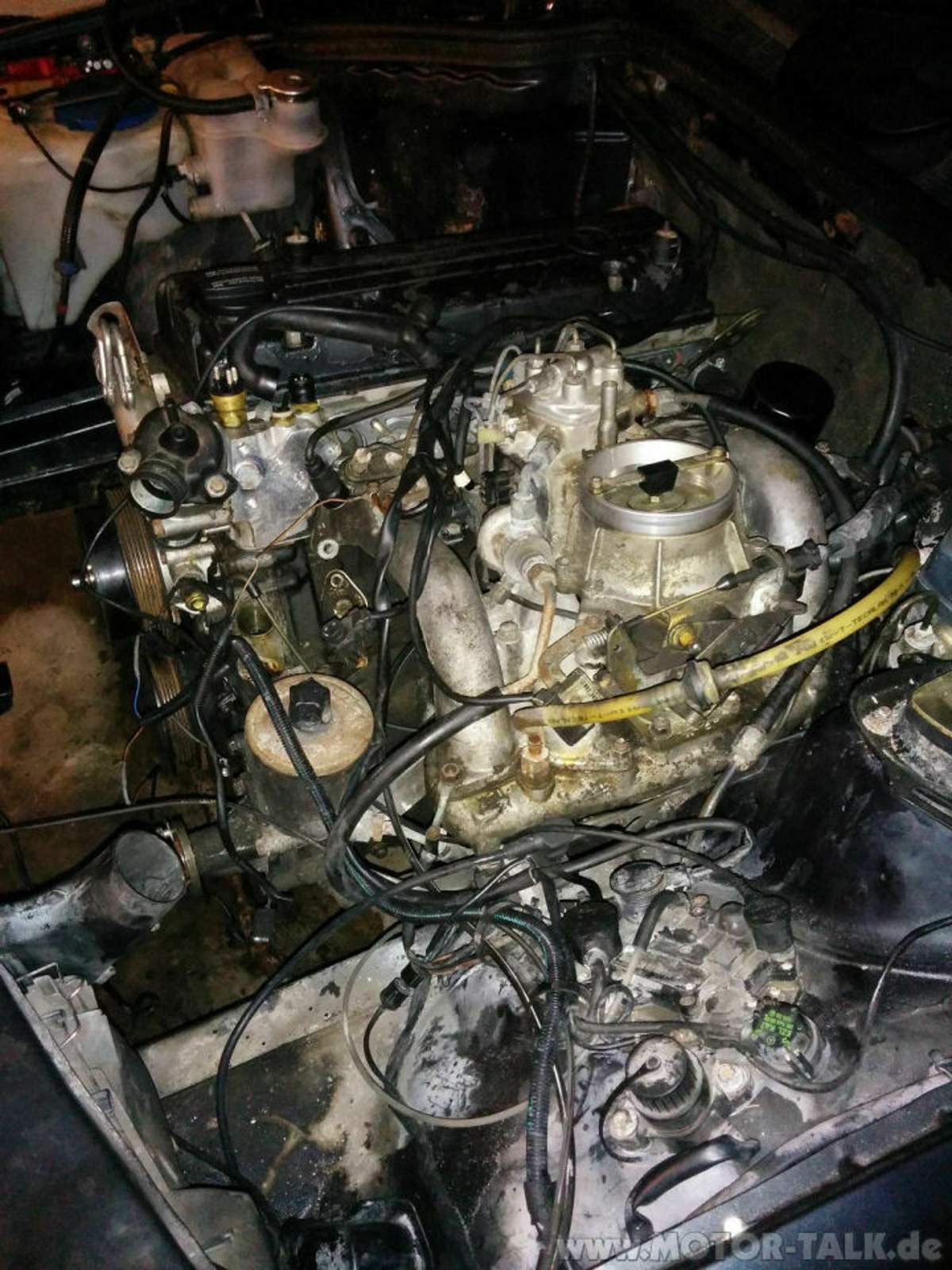

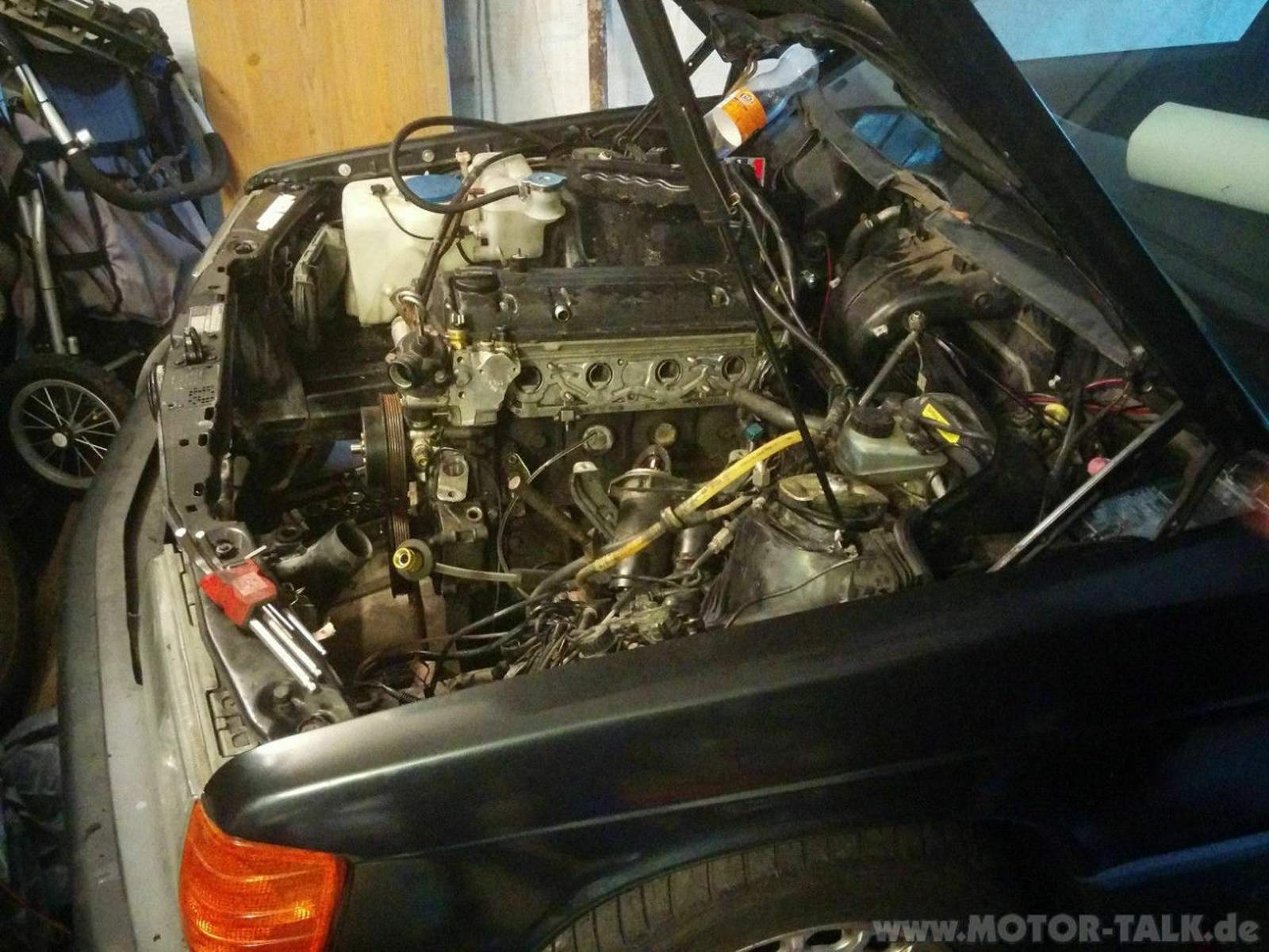

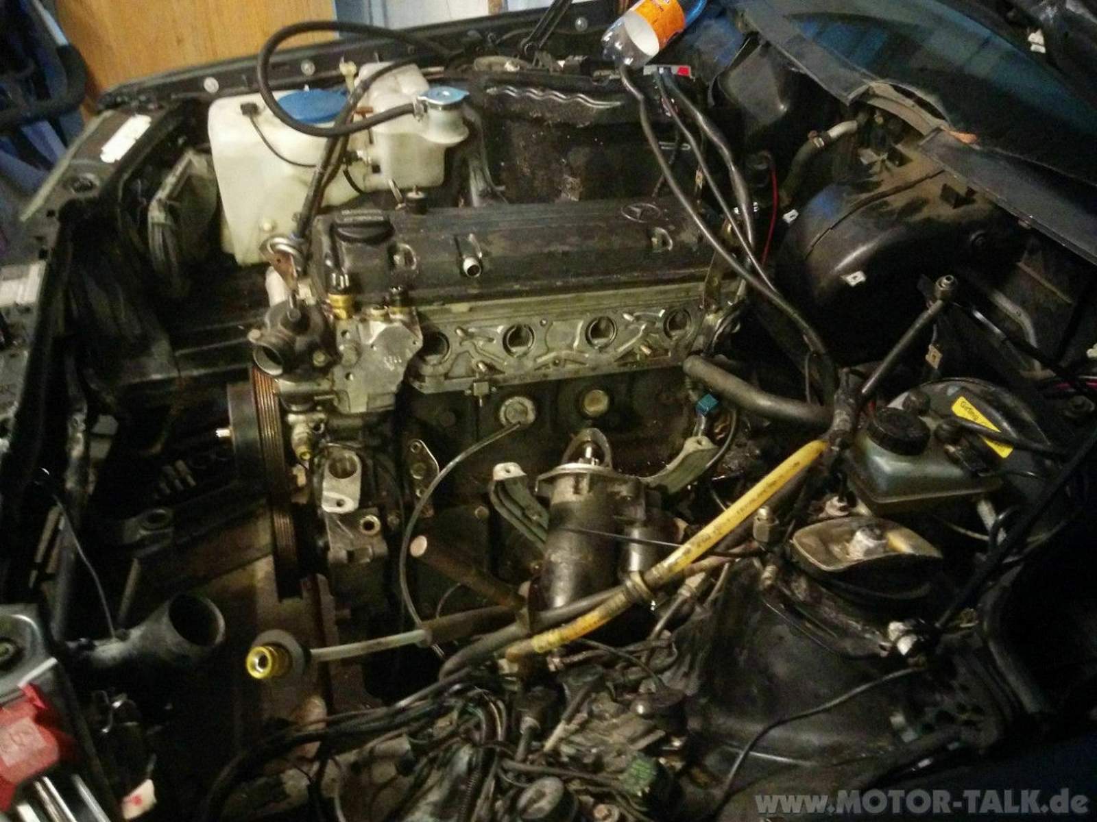

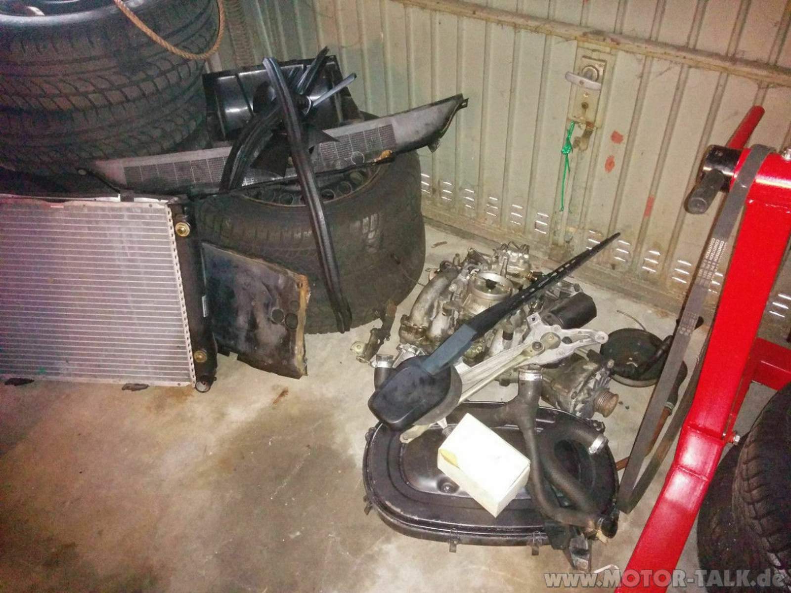

Dann fingen wir an: Wasser vom Kühler ablassen, Schläuche entfernen, Zündkabel ab.... usw usw. Am Abend wurde dann gegrillt und wir holten noch einen guten Freund von ihm ab. Wir schraubten dann weiter und brachten später seinen guten Freund wieder nach Hause.

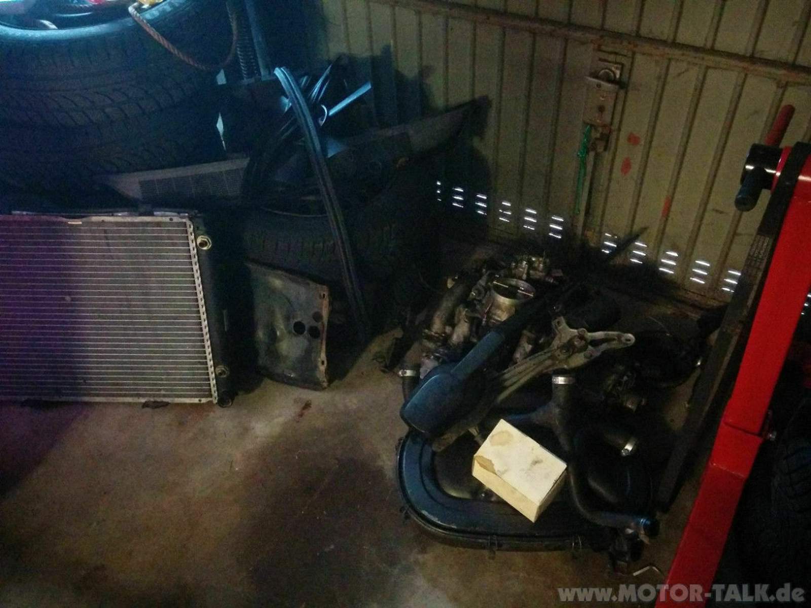

Fazit am Abend war: Kühler raus, Zündung ab, Anbauteile vom Motor (LiMa, Anlasser usw) waren ab und die Ansaugbrücke war auch schon gelöst, ebenso der Krümmer.

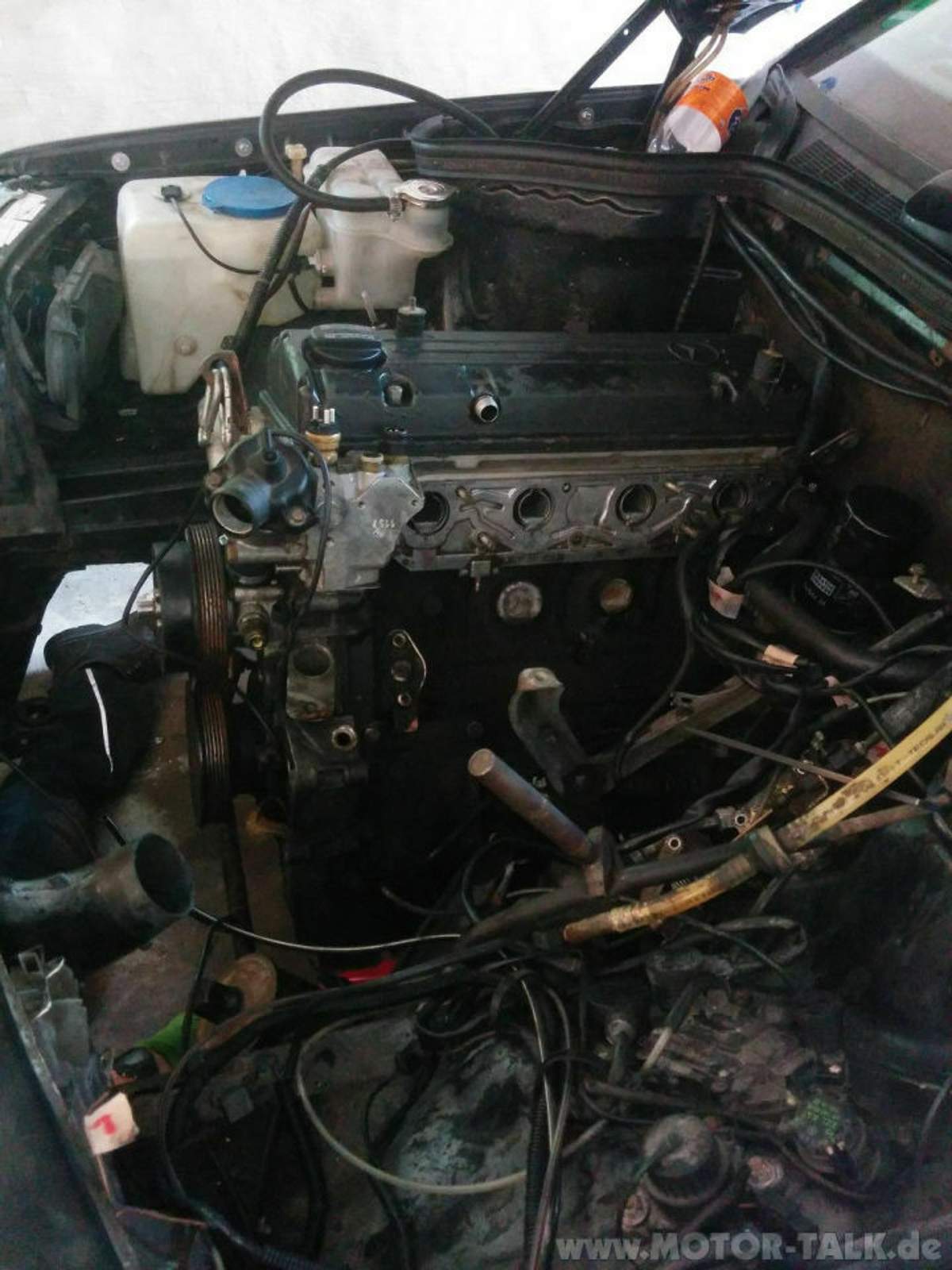

Also schön Frühstücken und dann mussten wir uns entscheiden: Motor mit Getriebe raus oder ohne? Die Entscheidung fiel. Das Getriebe bleibt drin!

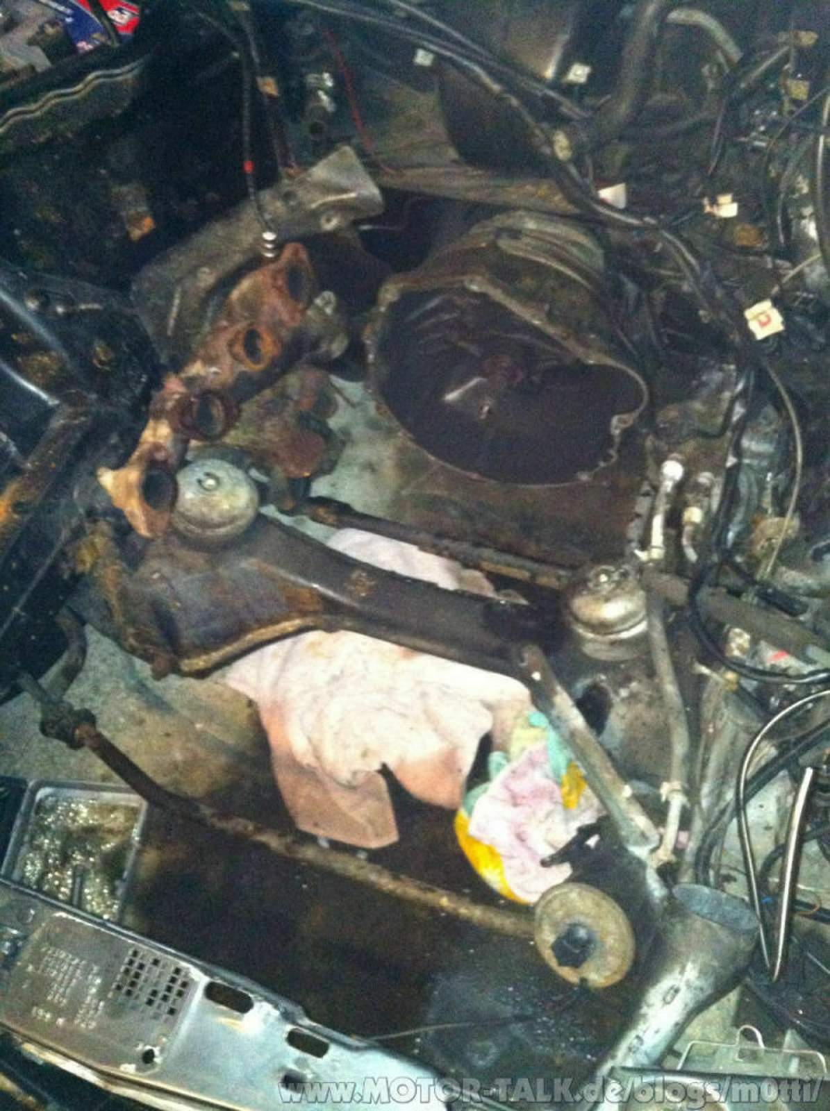

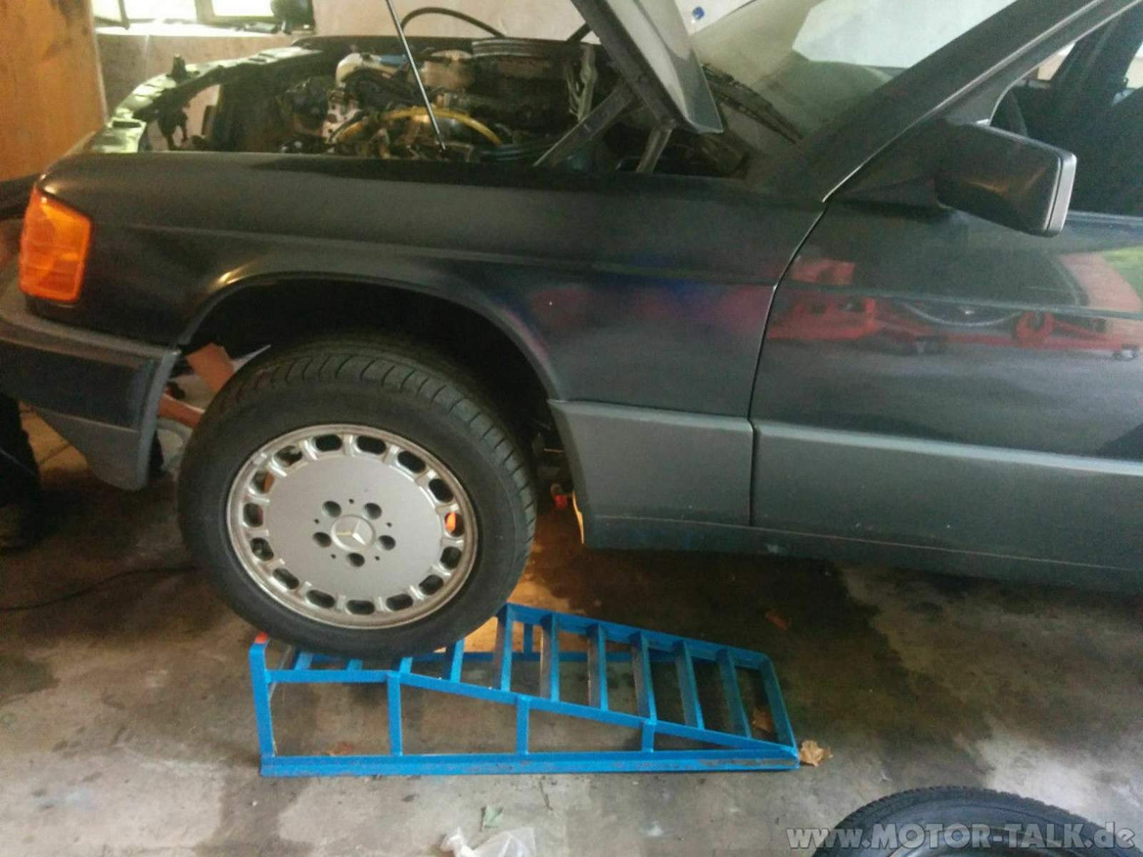

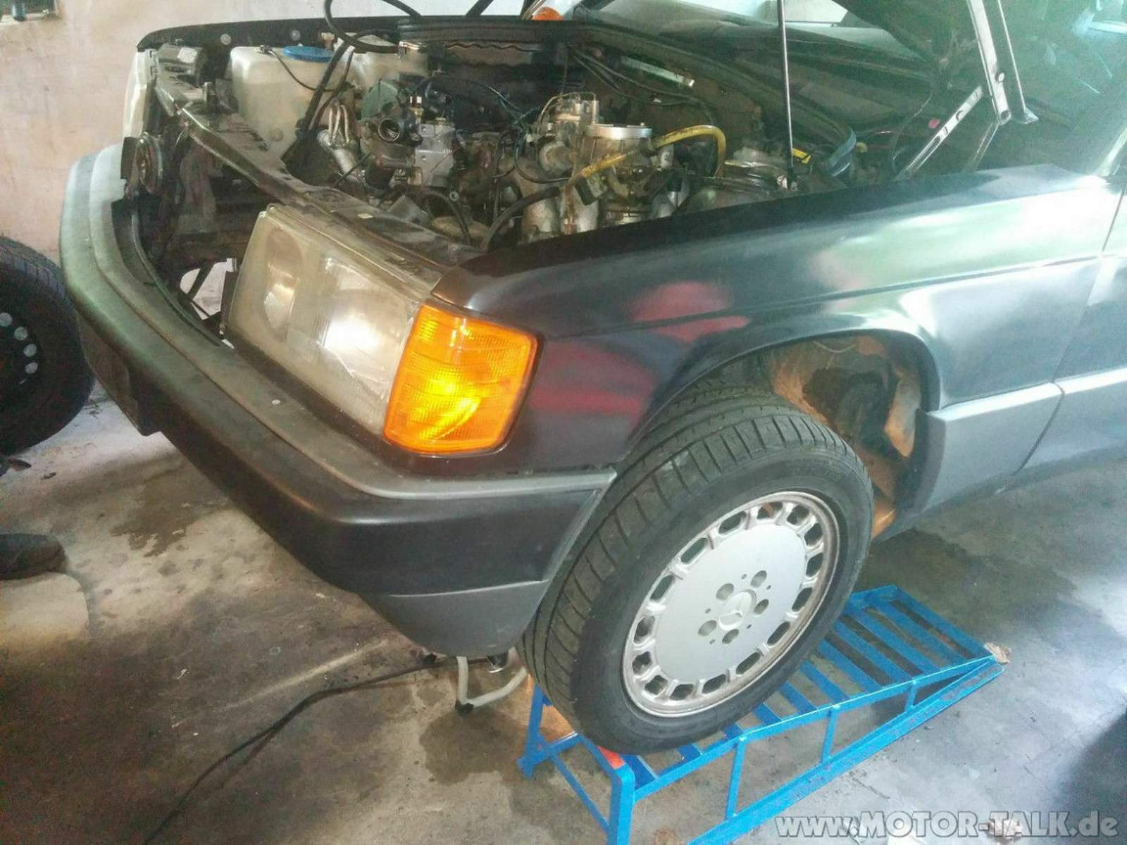

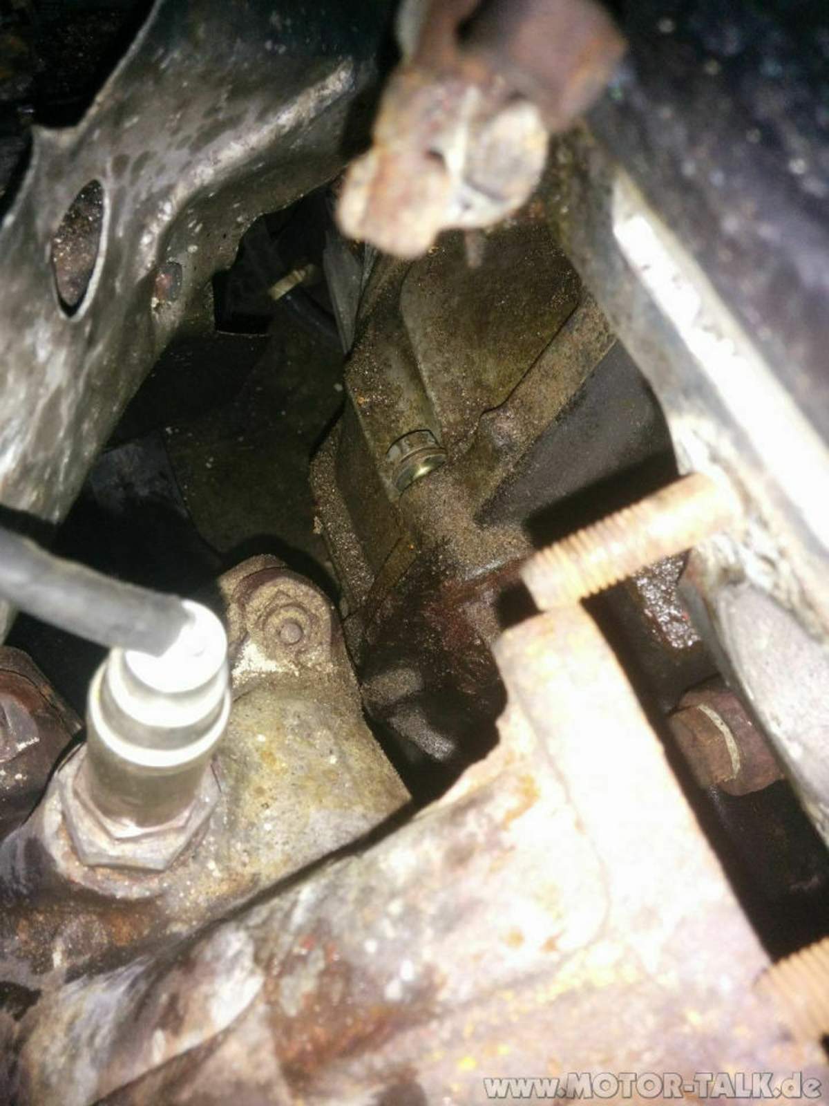

Dann stießen wir auf das nächste Problem: Die Kiste ist zu tief! Wie soll man sich drunter legen und die Schrauben vom Getriebe lösen?
Vom Nachbarn liehen wir uns dann Auffahrrampen um den Wagen sicher höher zu bekommen. Nur... wie bekommt man ein Wagen der nicht fährt da hoch: Siehe Bild 10.
Wir haben den Wagen vorher ohne die Steine immer höher auf die Rampen gehoben. Als uns dann nur noch wenige CM fehlten kamen die Steine dazu und brachten den gewünschten Erfolg. Kiste war hoch und auf geht's an die Schrauben vom Getriebe.

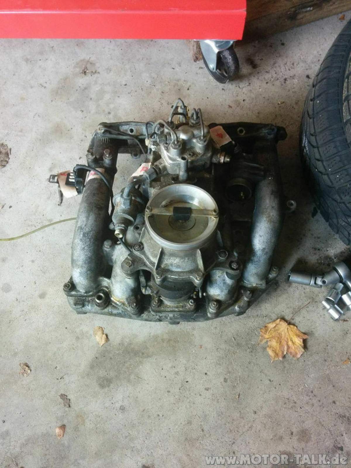

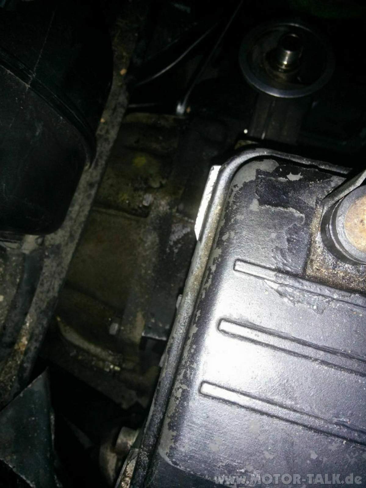

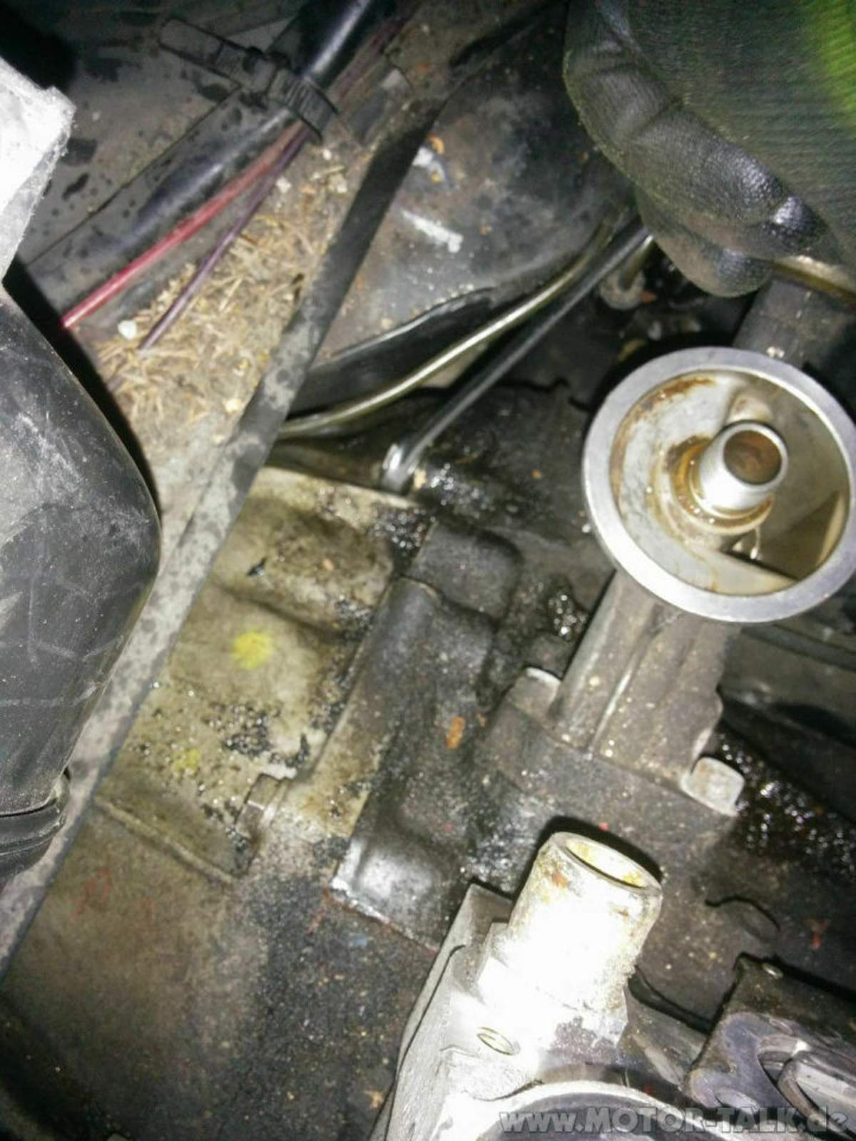

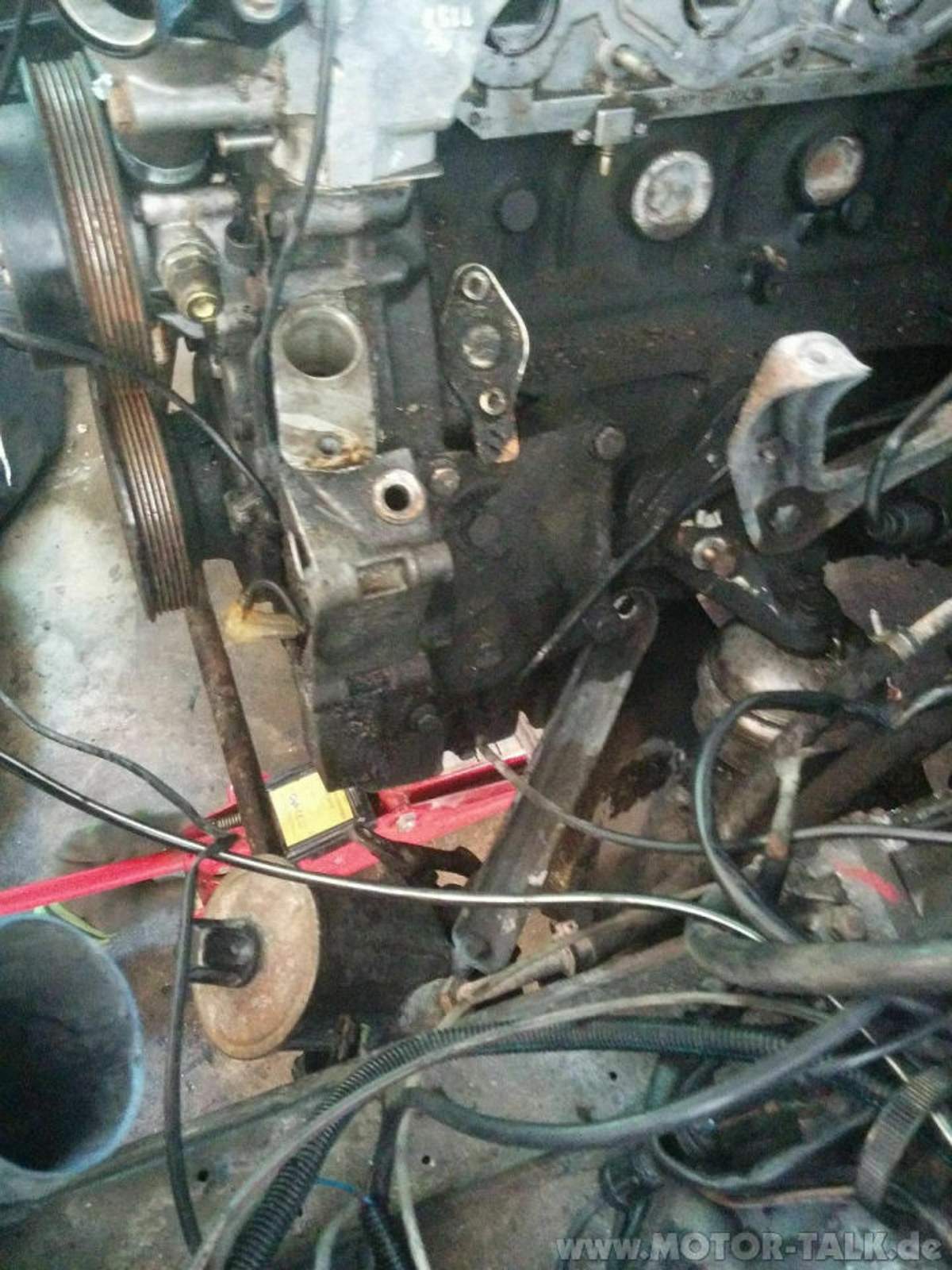

Irgendwie wollten die Schrauben aber nicht. Nach 25 Jahren in dem gleichen Motor drin auch verständlich.... Schrauben also kurzerhand mit WD40 geflutet und eine Rauchen gehen (er rauchen, ich daneben stehen). Die Ansaugbrücke haben wir dann endgültig demontiert um besser an alle Schrauben zu kommen.
Nach einem weiteren fluten mit WD40 und kurzer Wartezeit gaben die Schrauben nach. 3 Schrauben unten waren also schon mal weg. Als der Wagen dann wieder abgelassen war - wir dachten so besser an die oberen Schrauben zu kommen - fluteten wir diese auch mit WD40. Nach wirklich langem (!) warten und vielen Versuchen gaben die Schrauben ENDLICH nach. Alle waren schließlich gelöst, ich räumte die Garage was auf für den Motorkran frei.

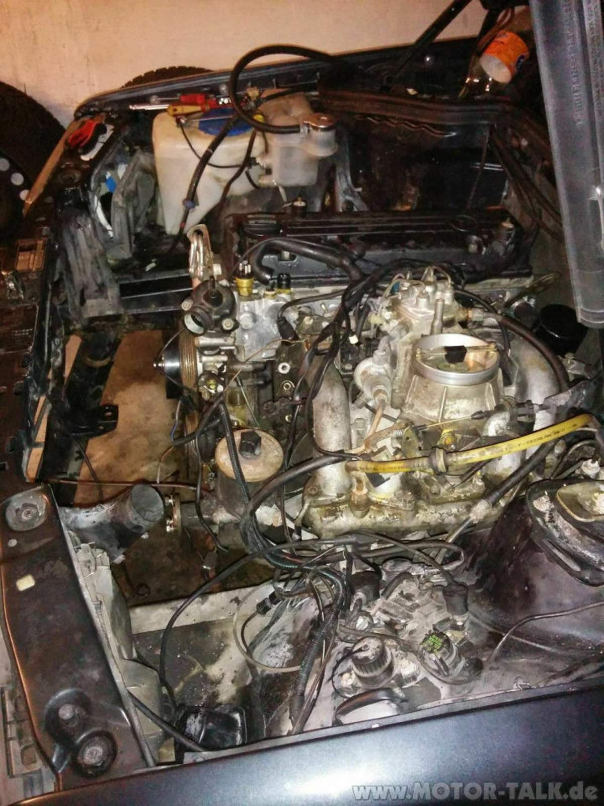

Als wir diesen dann in Richtung des Wagens schoben der Schock... Die Kiste is zu tief! Es fehlt gut 1cm für den Kran... An dem Punkt - weil es mit den Rampen nicht möglich wäre - hörten wir auf. Wir räumten alles zusammen, ich packte alles und fuhr die 200KM wieder nach Hause.

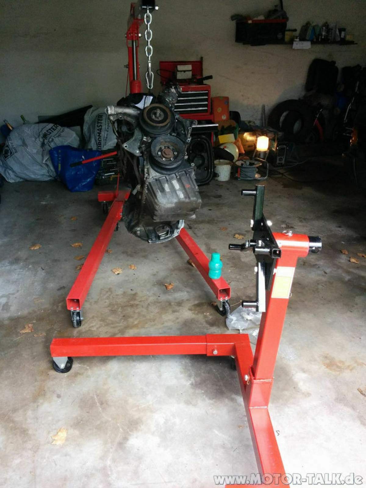

Freitagabend kam dann die freudige Nachricht mit Bildern: Der Motor ist raus!
